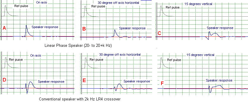

Η ΄΄τραγική ειρωνεία΄΄ είναι ότι η ελαχιστοποίηση στις αποκλίσεις χρονισμού των μονάδων δεν ωφελεί μονάχα το χωρικό εντοπισμό των εικονικών πηγών αλλά επίσης τις πολυλατρεμένες...χροιές αυτών όπως και την απόδοση των δυναμικών εναλλαγών του προγράμματος.

Η ΄΄τραγική ειρωνεία΄΄ είναι ότι η ελαχιστοποίηση στις αποκλίσεις χρονισμού των μονάδων δεν ωφελεί μονάχα το χωρικό εντοπισμό των εικονικών πηγών αλλά επίσης τις πολυλατρεμένες...χροιές αυτών όπως και τις δυναμικές εναλλαγές του προγράμματος.

Η ολοκληρωμένη αναπαραγωγή οφείλει να υφίσταται χωρίς να εξαρτάται από τη στάθμη της αποδιδόμενης ηχητικής πίεσης.(Γιά να μην περιλάβουμε την...αντιλαμβανόμενη:137:)
ειναι δηλαδη το τελειο step response ο ακρογωνιαιος λιθος της "ολοκληρωμενης αναπαραγωγης"?

To ΄΄τέλειο΄΄ θα ήταν να μην υπάρχει κανένα ΄΄step΄΄,είτε στο πεδίο του χρόνου,είτε στο πεδίο της...συχνότητας.
και την ικανοτητα ακροασης με αριστα αποτελεσματα σε χαμηλες εντασεις?
ας προσπαθήσω να κάνω τα όσα αυτός σημείωσε περιληπτικά, λίγο πιο... "λιανά", χρησιμοποιώντας γι' αυτό το σκοπό μερικά πραγματάκια που είχα γράψει παλιότερα...
