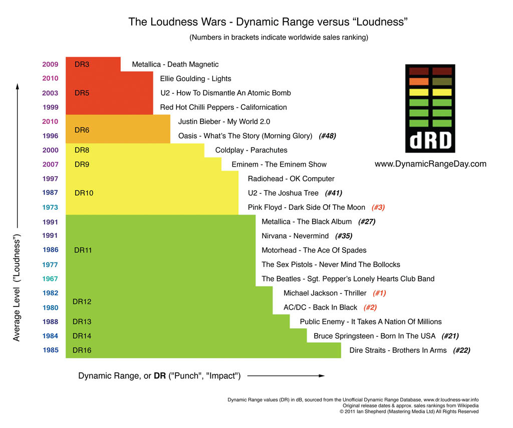

Όσο για το πρώτο σκέλος:
Πόλεμος της Ηχηρότητας και παράπλευρα συμπεράσματα
http://dr.loudness-war.info/
(Σημειωτέον ότι απαιτητικές audiophile ηχογραφήσεις φτάνουν τιμές 18 dB)

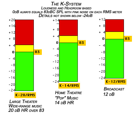

Διάγραμμα εφαρμογής για το K-System του Bob Katz που επιδεικνύει το απαραίτητο δυναμικό περιθώριο (κίτρινη-κόκκινη ζώνη) για διαφορετικές κατηγορίες μουσικών γεγονότων και ηχητικής αναπαραγωγής.Ως μέση τιμή αναφοράς για τη συνεχή στάθμη αναπαραγωγής έχουν οριστεί τα 83 dB.

Όταν συζητάμε για περιθώρια σε μία ηχογράφηση και αναφέρουμε τα 9db περιθώριο (12 στα χρόνια μου), 18 ή 24 db περιθώριο τι ακριβώς εννοούμε; Μπορεί να κάνω λάθος στη σκέψη μου.
Δεν εννοούμε το περιθώριο ασφαλείας κάτω από το ονομαστικό επίπεδο των 0db που αναφέρεται για απρόβλεπτες αιχμές κατά τη διάρκεια μίας ηχογράφησης; Προς τα κάτω είναι, όχι προς τα επάνω.
Γι αυτό και η επικίνδυνη ζώνη ξεκινά μετά τα +4dbu ή διαφορετικά κάπου στα 3,5V (αν θυμάμαι καλά) για κορυφές.
Αναφέρθηκαν οι audiophile ηχογραφήσεις, ίσως στα σύγχρονα 24bit με τη χρήση ενός εξαιρετικού μικροφώνου να είχαμε υψηλή πραγματική δυναμική περιοχή κάνοντας χρήση των -24db όπως έχει προταθεί από την Ευρωπαϊκή ραδιοτηλεοπτική ένωση για υψηλής ποιότητας και πιστότητας ηχογραφήσεις αλλά ποιος χρησιμοποιεί ένα μικρόφωνο; Αν προσθέσουμε τα μικρόφωνα που χρησιμοποιούνται, μάλλον έχουμε γενναία πτώση της δυναμικής, οπότε μας καλύπτει η ψηφιακή νόρμα των -18db.
Η μάχη των άκρων, των "΄σύρε τα όλα επάνω" ηχογραφήσεων για να ακούγονται καλύτερα από φορητά μέσα δεν μας αφορά ιδιαίτερα.
Στα χαρτιά όλα είναι ιδανικά, στην πραγματικότητα όμως; Γι αυτό αναφέρθηκα σε οικιακούς χώρους, όπου τα συστήματα εξυπηρετούν καθημερινά ανθρώπους που αγαπούν τη μουσική.
Δέχομαι ότι πότε πότε θα κληθούν να παίξουν σε υψηλές εντάσεις αλλά συνήθως αυτό συμβαίνει στο 10 με 15% του συνολικού χρόνου χρήσης. Εκεί ας προσέξει ο κάτοχος να μην υπερβεί τις δυνατότητες του συστήματος ενισχυτή ηχείων γα να συνεχίζει να τα έχει.
