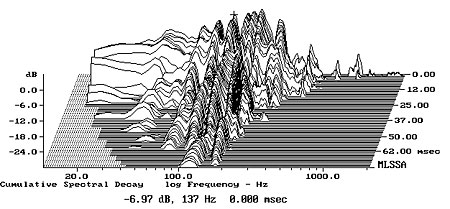

Μόνο που δεν έχουν αποσβεώμενα κύματα.
Κουμουλέιτιβ σπεκτραλ ντικει.
Να, αυτό:
Ένα τέτοιο βρες μου από όποιο εργαστήριο μέτρησης θες, ακόμα και λαρισαϊκό, τυρογαλίσιο.:lol:
Διότι το Λίνκ που είδα, μόνο αυτό δεν έχει, όπως και μια μέτρηση ολικής παραμόρφωσης στη στάθμη αναφοράς. Να, 2 μετρήσεις μόνο θέλω. 8-)
Αν βρεθεί κι ένα max spl στο φάσμα, με όριο ολικής αρμονικής παραμορφώσεως το 1 και 3%, θα το εκτιμήσω δεόντως! :dance2:

Κακώς τρελαίνεσαι. Όταν οι δημοσιευμένες μετρήσεις τύπου Ατκινσον, έχουν αντικρουσθεί από την εταιρεία χωρίς πειστική αντιδραση εκ μέρους του (μόνον τύπου χμ...ναι μεν...) και στο τέλος παραδέχεται την ηχητική ποιότητα του ηχείου (ή της Χαρμπεθ, δες την κριτική του για το 30.2),
.... ή ακόμη χειρότερο, βγαίνουν άλλες εξ Αυστραλίας, και μάλιστα από ανεξάρτητο εργαστήριο που καμιά σχέση δεν έχει με ριβιουερς (και τα. ..χούια τους), που δείχνουν άλλα αρκετά διαφορετικα,
και επί πλέον οι εντυπώσεις του (έμπειρου πιστευω) Αυστραλού ριβιουερ, συμπίπτουν σε σκανδαλώδη βαθμο με αυτές του ...γούστου μου,
... τότε πιστεύω πως απαιτείται σεβασμός της άποψης (μου) που κατέληξε σε τέτοιο συμπέρασμα (και χωρίς εργαστηριακες μετρησεις;)). Αλλά φαίνεται πως ούτε τον Αυστραλό (και αλλους) διάβασες, ούτε τα διαγράμματα είδες βέβαια, και απλώς ...ακολουθείς.
Κι αν ακόμη δεν κατάλαβες, να το ξαναπω: δεν θεωρω πως η Harbeth βρήκε το "χρυσό δισκοποτηρο" του ήχου, ούτε πως το shl5+ είναι ΤΟ ηχείο που κάνει για όλα. Αλλά είναι άριστο για αυτά που κάνει, και μετρίως καλο για αυτά που δεν κανει, για έναν απλό λογο: γιατί ΈΤΣΙ σχεδιάσθηκε. Και σε όποιον αρέσουν (ο Σω το λέει, όχι εγω;)). Συνεπώς Ο πελάτης έχει δίκαιο κι όχι τα "τριξιματα" ή το τυχόν κουρδιστό... λάουντνεςς. Γιατί το πρωτεύον στην ακρόαση μουσικής είναι να σου αρέσει αυτό που ακούς, που ασφαλώς πρέπει να έχει πιστότητα του γεγονότος όσον είναι εφικτό από όλες τις πλευρές. Αν δεν σου αρέσει, χ@σε μέσα και καμάρωνε τα "εργαλεια" στο ρακ. ..
Υπενθυμίζεται για να μην παρασυρόμαστε:
Οι επίμαχες μετρήσεις ανήκαν στο μοντέλο 40.1
Οι μετρήσεις από το σύνδεσμο εξ Αυστραλίας ανήκουν στο μοντέλο SHL5 Plus.Δεν σημειώνεται αξιόλογη διαφοροποίηση σε σχέση με τις αντίστοιχες του Stereophile.
Η δε διχογνωμία ανάμεσα σε Alan Shaw και τον ιθύνοντα νου του Stereophile γινόταν ουσιαστικώς για το πάπλωμα των κειμένων και όχι πάνω στην ουσία.

Αυτές οι μετρήσεις δεν ανεβηκαν; είναι του 5+
Η διαφωνία Σω/Ατκινσον ήταν για τη μέθοδο (τροπο) μέτρησης.
Κι ας παραβλεπουμε (γιατί το παραβλεπουμε) το τελικό συμπέρασμα του γκουρου:
"Other than that lively enclosure, which is a deliberate design decision—note AD's comment about "the consistently truthful, present manner with which they reproduce singing voices"—the Harbeth Super HL5plus's measured performance is beyond reproach.—John Atkinson
Που να ξερε ο καημένος πως κάτι ...γκουρουδακια (α λα "αλεπουδακια") θα τον ξεμπροστιαζαν:)
Read more at https://www.stereophile.com/content...-loudspeaker-measurements#SlssKMpguly5FR1L.99

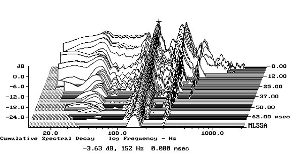

Έχουν ανεβεί εδώ...
Επεξήγηση των σχετικών παραμέτρων από τον γράφοντα:
Bhutia/To Κατά Απόσβεσιν Ευαγγέλιον said:
Κι επειδή η ηλεκτρομηχανική μετατροπή από τη λειτουργία των μεγαφώνων έχει και ανάδρομη φορά (μηχανοηλεκτρική όπως τα μικρόφωνα),τα διαφράγματά τους δύνανται να συλλαμβάνουν μηχανικές δονήσεις είτε από το πεδίο αντήχησης στο δωμάτιο,είτε από στάσιμα κύματα κι εκπεμπόμενες γενικώς ανακλάσεις στον αέρα εντός της καμπίνας αλλά και συντονισμούς από την ίδια την καμπίνα (We heart Harbeth).Τέτοιες παρασιτικές συνιστώσες θα μετατρέπονται σε πρόσθετη ανταγωνιστική ηλεκτρεγερτική δύναμη που θα υποβάλει σε διαμόρφωση το παραγόμενο ρεύμα και από αυτό την τάση από την οδήγηση του σήματος στην έξοδο του ενισχυτή.Κι εφόσον υπάγονται συνήθως σε συχνότητες ανώτερες χαμηλές-χαμηλομεσαίες - δηλαδή υψηλότερες από τη θεμελιώδη συχνότητα συντονισμού - δεν θα αποσβένυνται ηλεκτρικώς από χαμηλή αντίσταση εξόδου.Οποιαδήποτε όμως συνιστώσα εκπορευόμενη από αντίστροφη μηχανοηλεκτρική λειτουργία του κώνου δεν αποσβένυται,τείνει να εισαχθεί στον βρόχο ανάδρασης και ν'άνατροφοδοτηθεί πίσω στην είσοδο του ενισχυτικού σταδίου.Το ίδιο θα συνέβαινε και σε υψηλότερες οκτάβες με ηλεκτροδυναμικά tweeter που θα συνελάμβαναν ανακλάσεις προερχόμενες από τα τοιχώματα της ιδιαίτερης υποκαμπίνας τους.Κι έτσι δικαιολογούνται όσοι κατασκευαστές υιοθετούν μη συμβατικά υλικά και γεωμετρίες κατά τη δόμηση των καμπινών.
Οι συντονισμοί προερχόμενοι από καμπίνα μπορούν ν'ανιχνευθούν με επιταχυνσιόμετρο και διάγραμμα αποσβενύμενων φασμάτων (Cumulative Spectral Decay - CSD).Όπως είδαμε και πριν στην ακουστότητα των τονισμών,οι έχοντες υψηλή τιμή Q και μικρή τιμή πλάτους τείνουν να μη γίνονται αντιληπτοί.
Μια παράσταση CSD καταγράφει την εξασθένηση στην κρουστική απόκριση του ίδιου του ηχείου σε συνάρτηση προς τη συχνότητα και το χρόνο.Ο κατακόρυφος άξονας εκφράζει τιμές πλάτους,ο οριζόντιος τιμές συχνότητας και ο νοητός εκτεινόμενος από πίσω προς το μέρος του αναγνώστη τιμές χρόνου.Ως χρόνος ΄΄μηδέν΄΄ λαμβάνεται συνήθως το σημείο ακριβώς πριν την άφιξη της πρώτης ανάκλασης,οπότε η πρώτη ΄΄φέτα΄΄ είναι η λαμβανόμενη απόκριση πλάτους υπό ημι-ανηχοϊκές συνθήκες.Όσο οι επόμενες φέτες προχωρούν προς τα εμπρός,θα περνάνε σε ολοένα και μικρότερες τιμές πλάτους,αφού θα εκφράζουν την προοδευτική εξασθένηση της απόκρισης με την πάροδο του χρόνου.Οι πλαγιές που θα επιμένουν να εμφανίζονται σε δεδομένη συχνότητα μαρτυρούν ποσά παραμένουσας ενέργειας οφειλόμενης σε συντονισμούς.
Υψηλές τιμές Q σημαίνουν ότι το εύρος συχνοτικής ζώνης στο οποίο θα εκτείνεται η ανωμαλία θα είναι πολύ μικρότερο σε σχέση με το πλάτος -που οφείλει να ήταν ούτως ή άλλως μικρό.
Ιδού για παράδειγμα το σχετικό διάγραμμα του Harbeth Monitor 40.1 παρμένο με τον αισθητήρα επιτάχυνσης προσαρμοσμένο στην πλακέτα με το όνομα του μοντέλου.Η κλίμακα πλάτους εκτείνεται σε εύρος 30 dB και η συχνότητα μέχρι 2000Hz.H ενέργεια σε συνιστώσες κείμενες άνω των 5KHz θα αποσβένυται ούτως ή άλλως πολύ γρήγορα,οπότε δεν αναπαρίσταται.Παρατηρούμε τις επιμένουσες ενεργειακές πλαγιές σε ύψη μεταξύ 80 - 250 Hz.Αυτές οι ενεργειακές διαταραχές είναι σαφώς αισθητές με τη σκοπιμότητά τους ν'αποτελεί μάλιστα ένα σημείο τριβής ανάμεσα σε οπαδούς και πολέμιους της παραδοσιακής από το BBC σχολής λεπτών καμπινών.
Παρεμφερή μικροφωνικά φαινόμενα θα ισχύουν και για δονήσεις συλληφθείσες από το εξωτερικό της καμπίνας σε βαθμό κατώτερο των ενδογενών,ανάλογο προς τη στάθμη εκπομπής και αντιστρόφως ανάλογο προς τη συχνότητα,αλλά κι εκτεινόμενο σε ευρύτερες ζώνες του φάσματος.
Οι Drs. Floyd Toole & Sean Olive έχουν διερευνήσει το όριο ακουστότητας για διάφορους παρασιτικούς συντονισμούς που υφίστανται στην απόκριση συχνότητας.Σε τυπικό μουσικό πρόγραμμα,οι συντονισμοί με υψηλή τιμή Q=50 χρειάζονται να βρίσκονται σε τιμή ανώτερη κατά 10dB από τη μέση στάθμη προκειμένου να γίνονταν αισθητοί.
Τα ανωτέρω αποσβενύμενα φάσματα έχουν ληφθεί με προσαρμοσμένο επιταχυνσιόμετρο πάνω στην καμπίνα και δεν πειράζει εάν ελήφθησαν στην κουζίνα ολοταχώς ή σε ανηχοϊκό θάλαμο.
Ας παρατηρήσουμε τα σχόλια του JA:
"...A wrinkle in the impedance-magnitude trace at 150Hz suggests a cabinet resonance of some kind at this frequency. Indeed, investigating the enclosure panels' vibrational behavior with a simple plastic-tape accelerometer (footnote 1) while it was supported on three upturned cones revealed a strong resonance at 152Hz on all surfaces. Fig.2 was taken with the accelerometer at the center of the top panel; this resonance is indicated with the cursor, and there are two more resonant modes an octave higher, at 300Hz. However, while there also some higher-frequency modes on the side and rear panels, these were at different frequencies. This suggests that the idea of using a thin-walled cabinet to maximize the quality of a speaker's midrange reproduction —proposed by, among others, Harbeth founder Dudley Harwood when he worked at the BBC in the early 1970s—does work as promised.
Όπως διαπιστώνεται,ο Alan Shaw φαίνεται να είχε εκτιμήσει δεόντως την ανάκαμψη στην...αντικειμενικότητα σε σχέση με την δοκιμή των 40.1 κάποια χρόνια πριν,οπότε δεν είχε πρόβλημα να εμπιστευθεί το πόνημά του στην...κουζίνα ολοταχώς.;)
Και βέβαια γίνονται ξεκάθαρες οι συμπληρωματικές διαφοροποιήσεις κατά το σχολιασμό του υποφαινομένου στο σύνδεσμο που παρατέθηκε,αφού εκείνος δεν αντιγράφει τον JA,ούτε και διακατέχεται από ομοειδές διπλωματικό πνεύμα όταν σχολιάζει διαθέτοντας φαιά ουσία αφιλοκερδώς.
