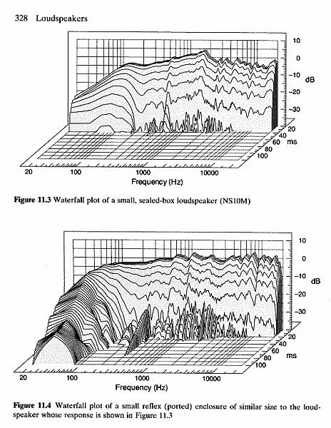

Όλοι έχουμε δει τα αποσβεννύμενα φάσματα MLSSA:
Στη συντριπτική πλειοψηφία των περιπτώσεων βλέπουμε και το γνωστό κουτσούρεμα (ελληνιστί: gating, κάτω αριστερά) στις χαμηλές συχνότητες, που είναι απαραίτητο για να κόψει την πρώτη ανάκλαση, συνήθως προερχόμενη από το πάτωμα/έδαφος. Aν δεν έχεις ανηχοϊκό θάλαμο, δεν μπορείς να το αποφύγεις. Τι συμβαίνει λοιπόν σε αυτή την μυστηριώδη περιοχή, που δεν μπορούμε να το δούμε στις διάφορες MLSSes που κυκλοφορούν? Η απάντηση αύριο :cool:
5.581
298
Τι έχουμε εδώ λοιπόν? Έχουμε έναν συντονισμό που συνεχίζει, και συνεχίζει, και συνεχίζει, και συνεχίζει, και συνεχίζει και τελειωμό δεν έχει. Τον παίρνει πρέφα και το δωμάτιο και να τα στάσιμα, έτοιμα να συμπαρασταθούν στον δίκαιο αγώνα. Σαν το ΚΚΕ ένα πράμα. 100 μιλλισεκόντ έχουμε φτάσει, ανηχοϊκό περιβάλλον έχουμε και εκεί ο συντονισμός, κατσικωμένος. Tοιουτοτρόπως εισερχόμεθα εις το ευγενές επιστημονικό πεδίο της ρεφλεξολογίας :p
