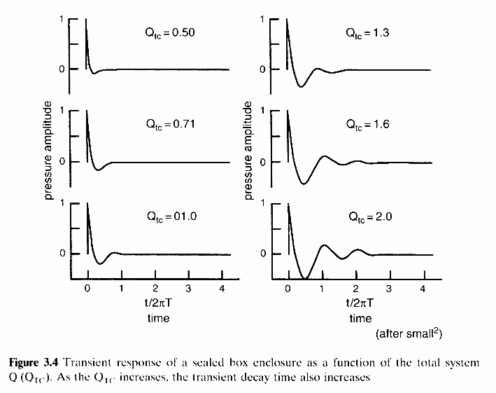

Χμμμμ, βρήκα εικονίτσες:
Και η χρονική συμπεριφορά (μεταβατική απόκριση) ενός γούφερ σε κλειστό κουτί, ανάλογα με το QTC του συντονισμού:
  • 10,3 KB Προβολές: 220

Έγραφα λοιπόν πέρυσι:
Κάθε ηλεκτροδυναμικό μεγάφωνο είναι ένας ταλαντωτής με ιδιοσυντονισμό (ιδιοσυχνότητα, απόσβεση κλπ). Ο συντονισμός αυτός είναι τυπικός κωδωνόσχημος, όμως δεν τον βλέπουμε ως τέτοιον για έναν πολύ απλό λόγο: διότι τα διαγράμματα συχνοτικής απόκρισης δεν είναι γραμμικά, αλλά λογαριθμικά. Ο κάθετος άξονας (τα ντεσιμπέλ) είναι λογαριθμικός με βάση το 10 και ο οριζόντιος άξονας επίσης λογαριθμικός με βάση 2. Αυτό διότι κάθε οκτάβα έχει 2πλάσιο συχνοτικό περιεχόμενο από την προηγούμενή της και το μισό από την επόμενή της. Ο συντονισμός όμως υπάρχει και, όποτε ο ταλαντωτής παύει να οδηγείται, τείνει να επιστρέψει στη θέση ηρεμίας του ακολουθώντας τις κινηματικές παραμέτρους αυτού του ιδιοσυντονισμού. Εάν ο συντονισμός δεν αποσβέννυται σωστά, τότε βάζει την ηχητική του υπογραφή στον παραγόμενο ήχο: αυτό ονομάζεται one-note bass :mad_1:
H σχεδίαση bass reflex χρησιμοποιεί την ακτινοβολούμενη ενέργεια της πίσω επιφάνειας του κώνου (η οποία σε ένα κλειστό κουτί οφείλει να γίνει θερμότητα και να πάει χαμένη) για να δημιουργήσει άλλον ένα συντονισμό στο κουτί, λίγο παρακάτω από τον ιδιοσυντονισμό του γούφερ. Έτσι φιλοδοξεί να "στίψει" μερικά dB και μερικά Hz παραπάνω. Τι έχουμε λοιπόν εδώ? Χμμμ, two-note bass :mad_3:
