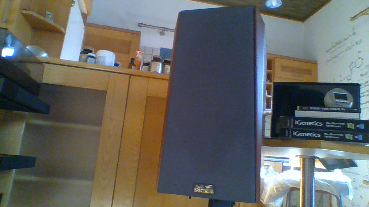

Γιατί είναι κιτ περισσότερο lifestyle άποψης, δηλαδή ένα δίδρομο περιορισμένων διαστάσεων μεν αλλά με 8ιντσο δε, και λιγότερο εκμεταλλεύομαι στο μέγιστο τις δυνατότητες του μεγαφώνου μου.
Γιαυτό και στα χαρακτηριστικά του μεγαφώνου λέει 53 για reflex και 34 για κλειστή καμπίνα.
Τελικά έχεις δίκιο κι ευχαριστώ που το ανέφερες καθώς με γλύτωσες από πολλά προβλήματα, έκανα υπολογισμούς με μερικές διαφορετικές εφαρμογές που υπάρχουν στο net για υπολογισμό όγκου καμπίνας για το W22EX001
της SEAS κι όλες μου έβγαζαν σαν ιδανικό μέγεθος από 60lt έως και 100+lt οπότε συμπεραίνω η SEAS μάλλον για λόγους marketing έβγαλέ το συγκεκριμένο κιτ και κακώς φόρεσε αυτό το woofer σε τόσο μικρή καμπίνα, ευχαριστώ πολύ που μου άνοιξες τα μάτια. Καιρός να ψαχτώ για άλλες μονάδες αν θέλω να προχωρήσω την αναβάθμιση των xanadu.

Με κάμποση δουλειά στο κύκλωμα διαχωρισμού μπορείς να αλλάξεις το tweeter με ένα καλύτερο.
Ο Κος Πετρόπουλος είχε κάνει παραγγελία τα συγκεκριμένα 8ιντσα, με συγκεκριμένα χαρακτηριστικά.

Δεν έχω να σου προτείνω κάτι συγκεκριμένο, καθότι δεν έχω κάνει κάτι τέτοιο σε Xanadu.
Θεωρητικά η σειρά Excel της Seas είναι καλύτερη από την Prestige, που ανήκει το τωρινό του tweeter.
Βέβαια τα tweeter της Audio Spectrum είχαν διαφορές στον θόλο σε σχέση με της παραγωγής, αλλά πρακτικά στην σειρά Prestige ανήκουν.
Από την άλλη, ένα τέτοιο έξοδο, συν την όποια διαδικασία προσαρμογής του στο υπάρχων ηχείο, δεν είμαι σίγουρος πως αξίζει τον κόπο, το τρέξιμο και τα έξοδα.

Μάλιστα αδιέξοδο λοιπόν, ίσως πρέπει να αναθεωρήσω και να σκεφθώ την αλλαγή τους ή να τα αφήσω ως είναι μια και κατά κάποιο περίεργο τρόπο τα βρίσκω διεστραμένα όμορφα:whistling: και νιώθω πολύ δεμένος μαζί τους, πραγματικά δε νομίζω ότι θέλω μετά από τόσα χρόνια συνύπαρξης να τα αποχωριστώ, πάραυτα σε ευχαριστώ.
