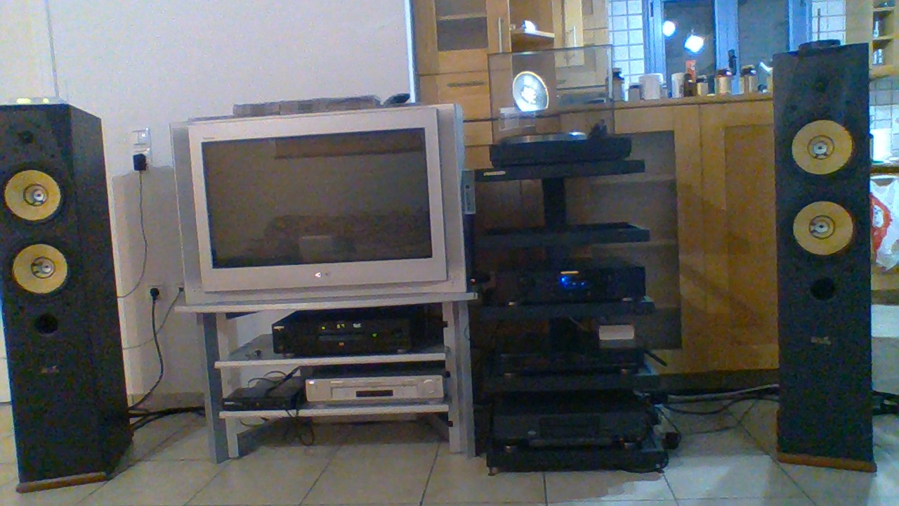

Βέβαια οι φωτό που ανέβασα πρίν, (φιρί-φιρί πάμε να το χαλάσουμε το νήμα ) αφορούν την κατάσταση που υπήρχε, ένα με ενάμιση μήνα πρίν .
Όπως προανάφερα όλα σχεδόν τα μηχανήματα έχουν δωθεί.
Η κατάσταση που υπάρχει αυτήν την στιγμή φαίνεται στην ακόλουθη φωτό.
Έχω την εντύπωση ότι με αυτό το μικρό μαραντζάκι ξανανακαλύπτω την μουσική .Το ταίριασμα με τα στούντιο 6 είναι Ε Κ Π Λ Η Κ Τ Ι Κ Ο .
Μεγαλειώδες μπάσο .Λαμπερές υψηλές . Γλυκύτατες φωνές ! Γέμισε ο χώρος μουσική . Αυτήν την στιγμή ακούω jullee Cruise στο floating into the night και νομίζω ότι έχει κατέβει ένας άγγελος από τον ουρανό και γλυκοτραγουδάει μέσα στην αίθουσα ακρόασης .
