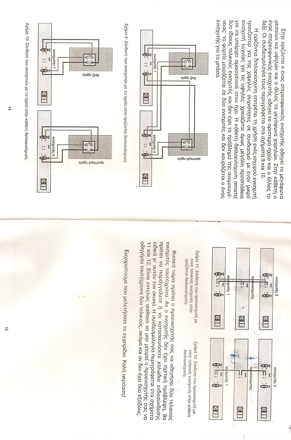

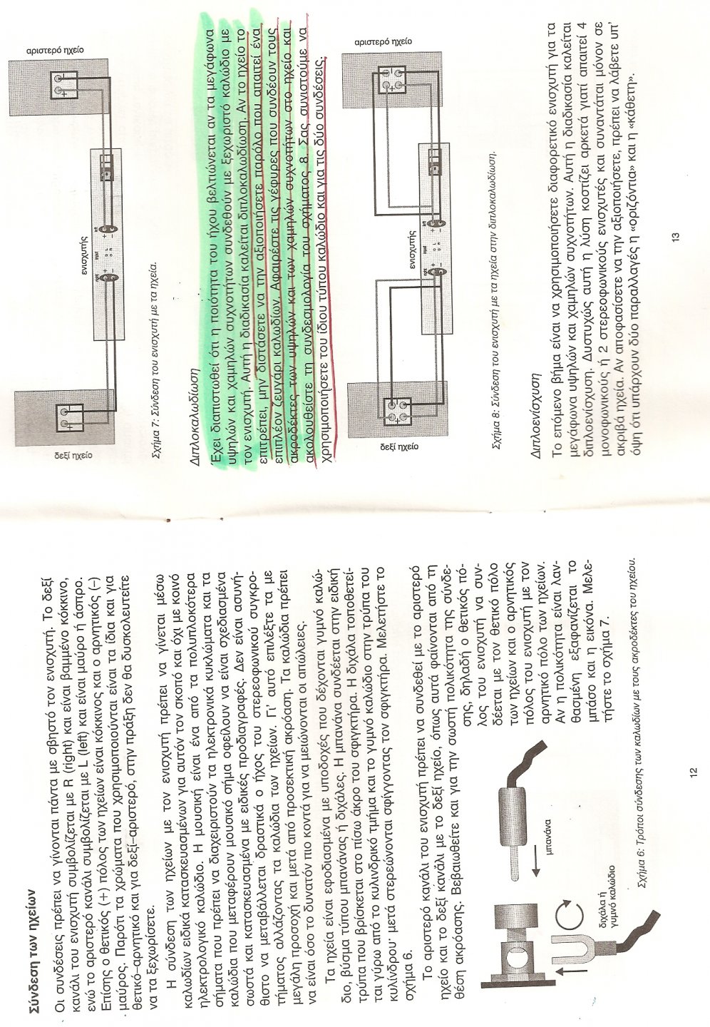

Ας δούμε όμως και τι προτείνει ο κατασκευαστής για την διενίσχυση ,(από το βιβλίαράκι που συνόδευε τα ζάναντου ,όπως φυσικά και όλα τα προιόντα της Α.S..Τα xanadu τα συνόδευε και ένα επιπλέον 9σελιδο φυλλάδιο με τεχνικά χαρακτηριστικά και μετρήσεις ,το οποίο στην περιπτωσή μου έχει παραδωθεί στον νέο ιδιοκτήτη ).
Αυτό που εμένα απασχολεί και δεν το γνωρίζω , είναι αν η οριζόντια διενίσχυση ,(όπως την ορίζει ο κατασκευαστής ), μπορεί να επιτευχθεί απο δύο ολοκληρωμένους ενισχυτές .
Όποιος γνωρίζει και έχει διάθεση ας μου απαντήσει .
