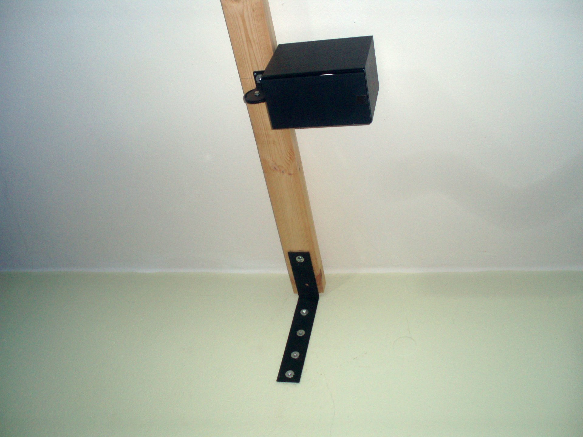

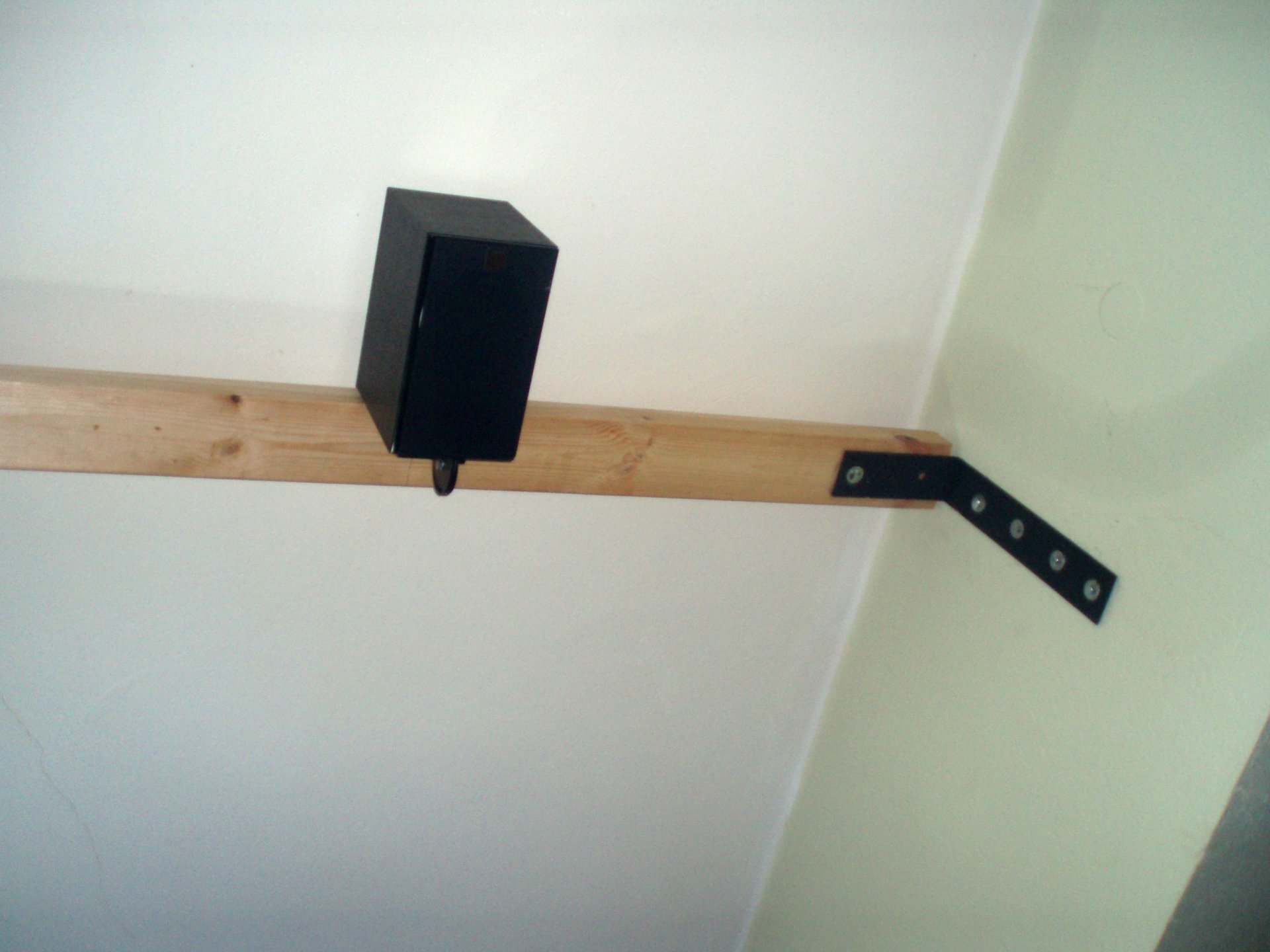

- αν και δεν είμαι του home cinema , ( παρακολουθώ εγκυκλοπαιδικά κάποια νήματα ) , είχα όμως πάντα 4 αναρτημένα ηχεία στο ταβάνι ( γιά το μπούγιο και πέρα από το δικάναλό μου με τα δαπέδου ( που παίζουν ξεχωριστά εννοείται )) . . .
- σας εφιστώ την προσοχή στο ότι η γήρανσή τους είναι ταχύτερη , μιάς και εκεί πάνω έχει πάντα περισσότερη ζέστη και ξηρασία . . . ξεραίνονται γρηγορότερα οι αναρτήσεις . . . μέχρι πολυμερισμό των συνθετικών γούφερ σε κάποια mission έχω βιώσει , τα οποία ίδια τα βλέπω σε φιλικό μου σπίτι χωρίς κανένα πρόβλημα ( 20ετίας και βάλε , ενώ τα δικά μου σε 12 χρόνια βγήκαν άχρηστα )

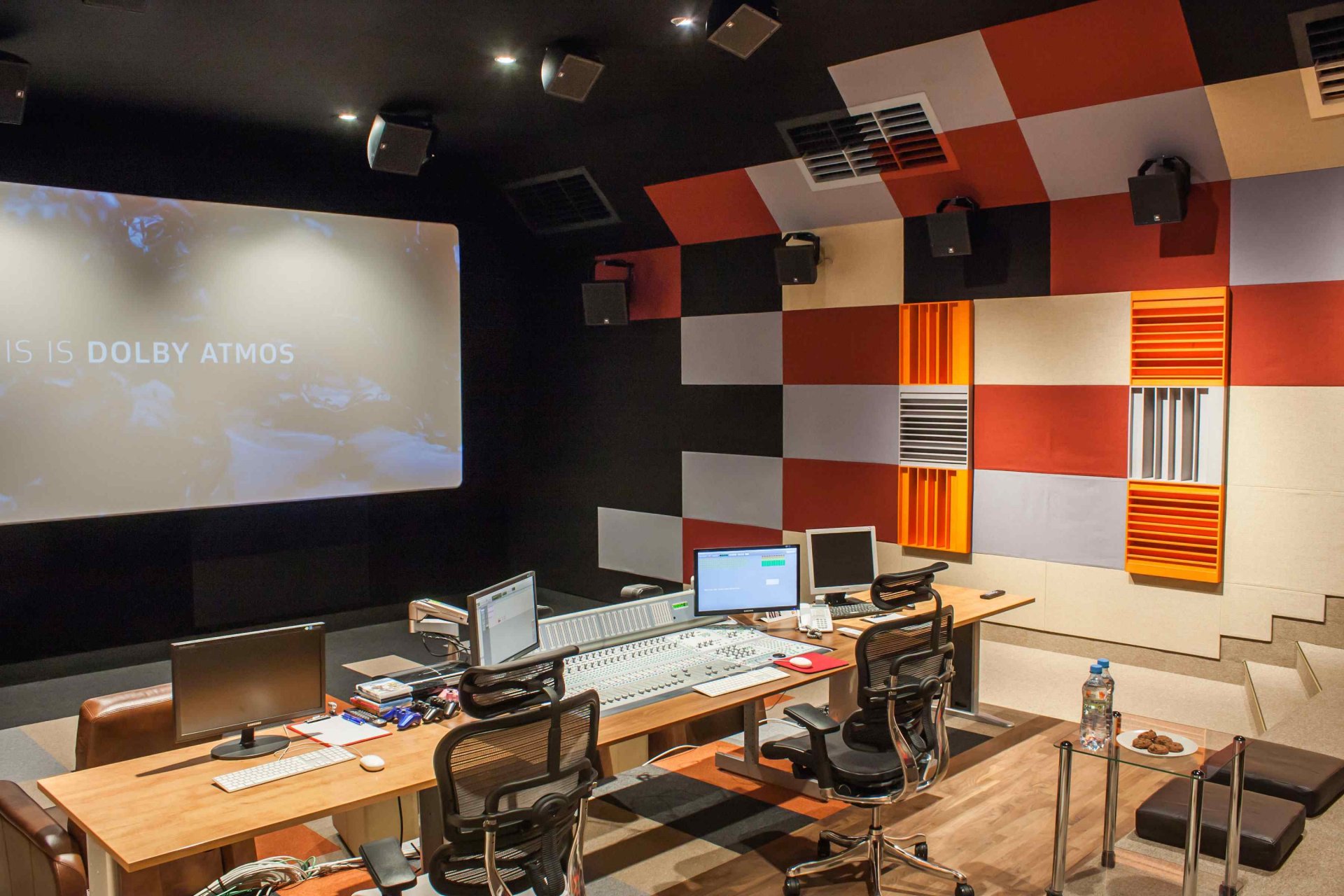

Το 1981 βρισκόμουν στις ανατολικές ΗΠΑ κατακαλόκαιρο για διακοπές (αξέχαστη κόλαση, 45° με υγρασία) και με πήγαν να δω το Raiders of the Lost Ark σε DolbySurround με A/C (όταν τα ελληνικά σινεμά δεν είχαν ούτε το 'να ούτε τ' άλλο) όπου και κόλλησα πολύ άσχημα με τη μπάλα στην αρχή. Όλοι ούρλιαζαν γιατί λειτουργούσε καταπληκτικά. :D
Τα πολύ λιγότερα απο τώρα (8, 10; ) surround ηχεία ήταν εγκατεστημένα στις γωνίες της οροφής του κινηματογράφου. Πίσω διπλα στους θεατές, μπροστά τριάντα μέτρα μακριά. :rolleyes:

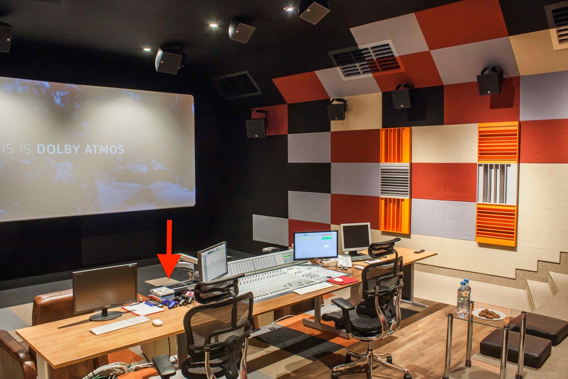

Ασχέτως των εμπειριών του καθενός, τα ηχεία θεωρητικά είναι στο ύψος του αυτιού, και δη το ακουστικό κέντρο αυτών, όχι δηλαδή (πάντα) το Τουίτερ. Αυτό έχει να κάνει με τον λοβό ακτινοβολίας του ηχείου, που είναι πραγματικά πολύ μεγάλης σημασίας.
Αν τυχόν δε βολευει να τοποθετηθούν έτσι, στο ύψος του αυτιού, τότε θα τα πάμε και πιο ψηλά και πιο χαμηλά, για να βολευτούμε, τηρώντας τις ανάλογες κλίσεις στα ηχεία, ώστε να μας "βλέπουν" στην ευθεία τα ακουστικά κέντρα των ηχείων, δηλαδή το κεφάλι μας να είναι στο κέντρο του λοβού ακτινοβολίας.
Αυτή η τοποθέτηση, πιο πάνω ή πιο κάτω με τις ανάλογες κλίσεις, έχει αρκετή "ελαστικότητα", και για πρακτικούς λόγους έτσι γίνεται ακόμα και σε πολλά καλοστημένα στούντιο.
Αυτό που δεν μπορεί να έχει ελαστικότητα, είναι οι διαφοροποιήσεις στις πρώτες ανακλάσεις και στις αποστάσεις των ηχείων, πράγματα που ΔΕΝ συμμαζεύονται. Ωστόσο, και κει θα δούμε ανάλογους "συμβιβασμούς", αλλά με βέβαιη επίπτωση στο αποτέλεσμα.
Η τοποθέτηση των ηχείων, σημαίνει πολλά, και ξεκινάει η ουσία από τον λόγο των αποστάσεων του γούφερ του δορυφόρου από τα τοιχωματικά όρια. Να θυμίσουμε τις χρυσές αναλογίες εδώ, δεν είναι κακό, ε;
Δηλαδή, πέραν αυτής καθεαυτής της κάθε απόστασης από το κάθε τοιχωματικό όριο, που καθεμία ξεχωριστά οδηγεί σε αδιαμφισβήτητα σημεία ακυρώσεων, αναλόγως μήκος κύματος, είναι σημαντικό να υπολογίζουμε και τη σχέση των αποστάσεων, ώστε να μοιράζονται στο φάσμα οι ακυρώσεις και να μη συμπίπτουν, δηλαδή να μην είναι ενοχλητικά ακουστές.
Είναι λοιπόν πιο σημαντική παράμετρος τοποθέτησης η δεύτερη(boundaries), παρά η πρώτη (ύψος αυτιού) για το ύψος των ακουστικών κέντρων των ηχείων, διότι η δεύτερη δεν έχει ουσιαστικά αντισταθμιστική λύση, ενώ η πρώτη έχει ..κλίση.
Υπό αυτήν την οπτική, όχι μόνο εξηγείται η επαγγελματική τοποθέτηση διάφορων υλοποιήσεων, αλλά δείχνει και τις σχεδιαστικές αρχές που επιβλήθηκαν.

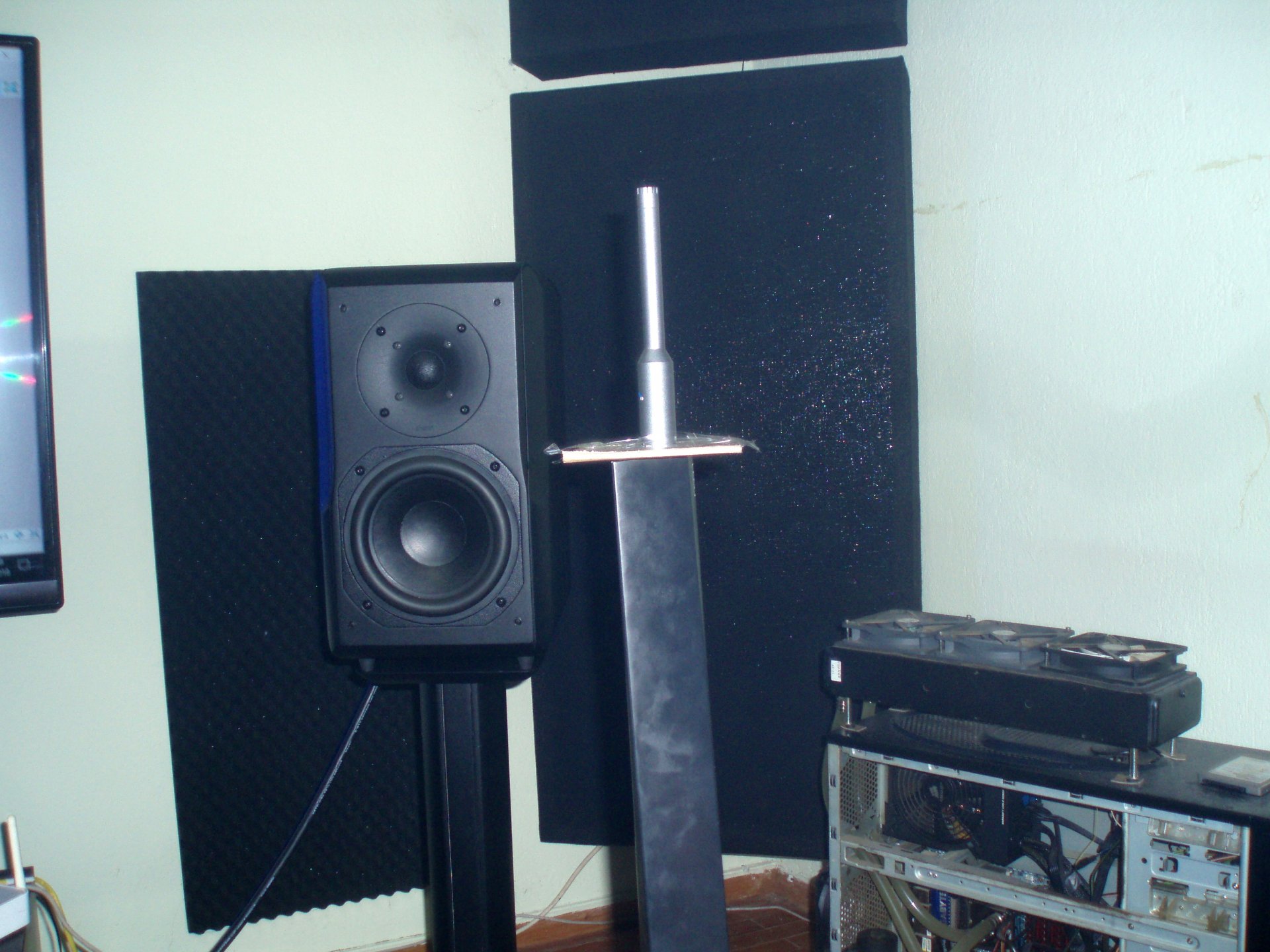

δυστυχως το πιο χαμηλα η πιο ψηλα ενα ηχειο απο το υψος αυτιου ειναι πιο αντιληπτο απο την αποσταση .......ειναι πολυ απλο, βαλε ενα ηχειο 30 ποντους πιο χαμηλα η πιο ψηλα απο το υψος αυτιου και ακουσε..... και βαλε και 30 ποντους πιο μακρυα στο ιδιο υψος αυτιου και ακουσε ;)
...ειδικα οταν εισαι και κοντα στο ηχειο π.χ. στα 2μ το υψος βγαζει ματια οπως λεγετε;)
αν ομως εισαι στα 4μ ειναι καπως καλυτερα τα πραγματα για το υψος του ηχειου (χαμηλα η ψηλα)
