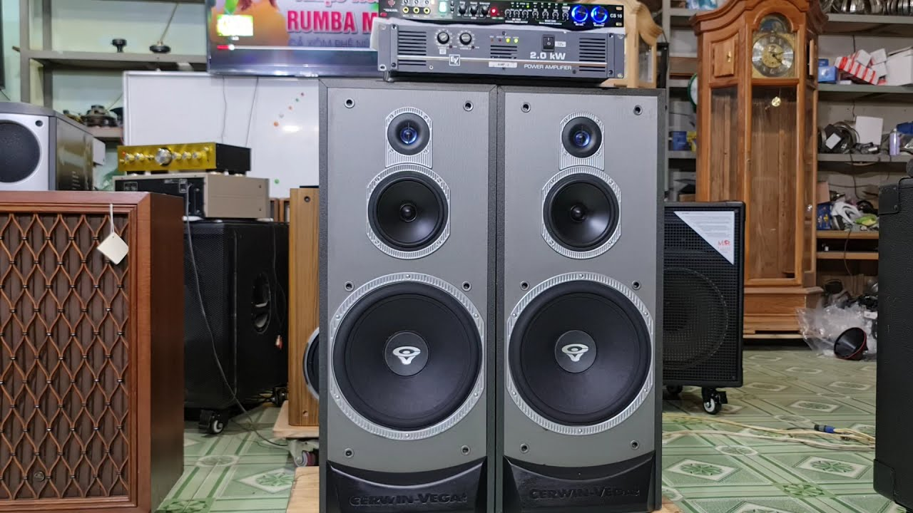

Ηχεία δαπέδου Cerwin Vega V12F ;

Θα σου ειχα προτεινει και αυτα αλλα εχουν τις εισοδους απο πανω και στο σαλονι να εχεις ηχεια που τα καλωδια να εξεχουν πανω απο τα ηχεια θα ηταν τραγικο.

Για το σαλονι θα ηταν μια χαρα αλλα αν θα τα βγαζει εξω στην πλατεια για παρτυ και εκδηλωσεις δεν τα βλεπω να ζουν για πολυ καιρο.

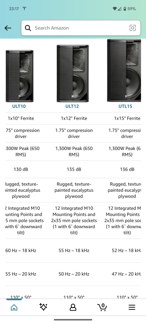

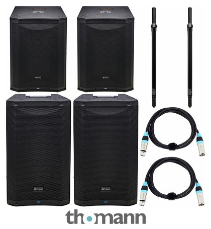

Η πρισόνους ξέρετε ότι βγάζει σοβαρά ΡΑ σαμπ;
Presonus ULT18s 18" Active Subwoofer https://a.co/d/dOJFaQa
135 dB παρακαλώ.
Και ανάλογους δορυφόρους
Ο ορισμός της μπούρδας και του <<ανακοινώνουμε ότι νάναι>>...
10 ιντσο που θα βγάλει 130 db, με απόκριση 60 κύκλους!!!!!!!!!!
Ίσως για κάποια κλάσματα του δευτερολέπτου, πριν μπει ο κώνος του σε τροχιά στην ιονόσφαιρα.
Για να γίνει αυτό θα πρέπει να οδηγηθεί με κάτι παραπάνω από 4 Kw. Όχι 130 δεν θα βγουν ποτέ, αλλά ούτε 120 σε φυσιολογικές συνθήκες.
Το αυτό ισχύει για τα subwoofers. Τιμές ανέφικτες, ακόμα και για διπλάσιας ισχύος ενισχυτές από αυτούς που φοράνε.
Το παραμύθι στα επαγγελματικά συναγωνίζεται άνετα και πολλές φορές ξεπερνάει τα οικιακά.

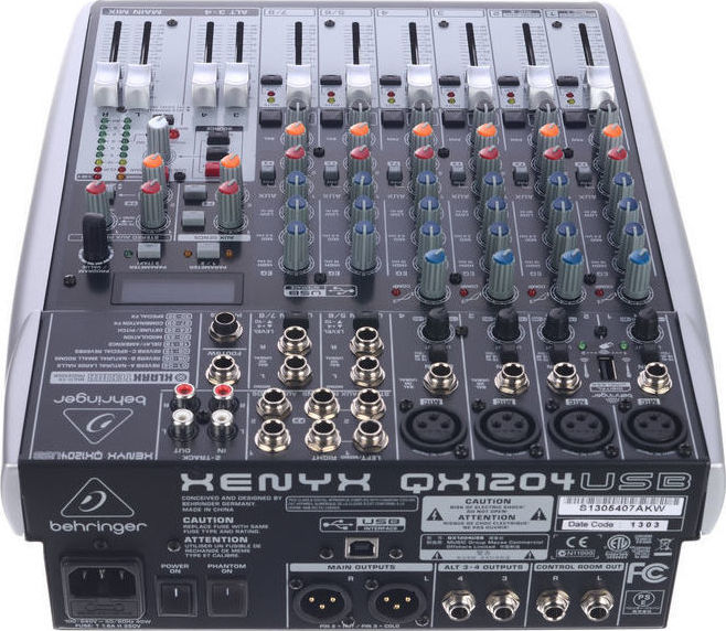

Λόγω αποστάσεως μου στέλνουν το υλικό κι εγώ περνάω τη φωνή στο σπίτι. Για τη δουλειά αυτή έχω το Behringer Xenyx QX1204USB. Πάνω σε αυτό ο ενισχυτής θα συνδεθεί στις δυο εξόδους XLR. Όταν πάρουμε το ενεργό sub, που θα το συνδέσουμε; Ευχαριστούμε.
