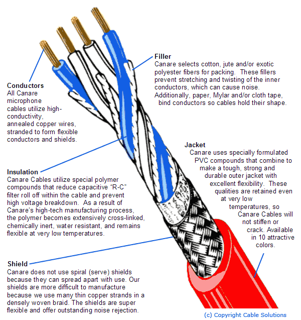

1)μπορουν να χρησιμοποιηθουν και σε rca? αν ναι ,η θωρακιση κολιεται με οποιοδηποτε αγωγο η με καποιον συγκεκριμενο ?(ειναι ιδιας διαμετρου μεταξυ τους?)
2)canare η mogami η τελοςπαντων οποιο παροιμοιο starquad μπορει να χρησιμοποιηθει ως subcable, Y τυπου οπου να ειναι απο την μια πλευρα (εξοδο sub avr ) ολοι οι αγωγοι σε ενα βυσμα και απο την αλλη (δινακαλη εισοδο sub)δυο βυσματα?(γνωριζω οτι συνηθως συνδεουμε στην αριστερη εισοδο, αλλα καποιοι κατασκευαστες προτεινουν καποιο Υ adaptor για μεγιστα αποτελεσματα..γιατι να μην γινει μονοκομματο αυτο αν δυναται?
τελος καποια πληροφορεια με τιμες αυτων?
1.
How do I wire the quad cable?
Just connect both blue conductors to "hot" or signal + (pin 2 on XLR, tip of TRS) both clear conductors to "low" or signal - (pin 3 of an xlr, ring of TRS) and attach the shield to ground (pin 1 of an xlr, sleeve of a TRS).

Rca to rca
Τα δυο μπλε πάνε στο καρφί (+) και τα δυο διαφανή μαζί με τη θωράκιση στο πλην.
Κάποιοι τη θωράκιση την βάζουν μόνο απο την πλευρά της εισόδου αν θυμάμαι καλά.
9.110
8.905
[Για RCA] Εάν είναι starquad (εάν δεν είναι, το ίδιο με μονούς αγωγούς)
[από την πηγή προς] Τα δυο διαφανή στο + και τα 2 μπλε μαζί με την θωράκιση στο -
[προς την είσοδο] Τα δυο διαφανή στο + και τα 2 μπλε στο - εδώ όμως χωρίς την θωράκιση, αυτή στον αέρα!
