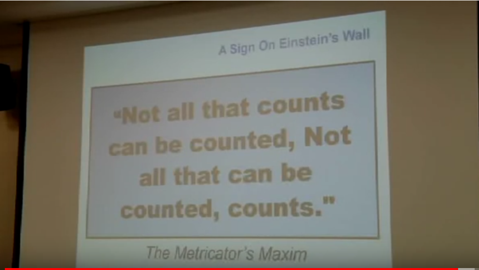

Και δεύτερο σημείο, στο 47:05
“We should be able to see anything that we hear in the waveform. We just have to know what to look for, and how to analyze for it. “
Και το κεντρικό μήνυμα της ομιλίας ειναι πως χρειαζόμαστε πιο αναλυτικά και διεξοδικά specs.

Για εμένα σημαντικά σημεία είναι τα τεστ σχετικά με το πόσο είναι ακουστή είναι η παραμόρφωση των ενισχυτών, όπου ανάλογα με τον τύπο της παραμόρφωσης το ποσοστό της παραμόρφωσης έφτανε σε κάποιες περιπτώσεις και στο 34% προτού γίνει αντιληπτή από το κοινό.
Καθώς και το παρακάτω slide.
