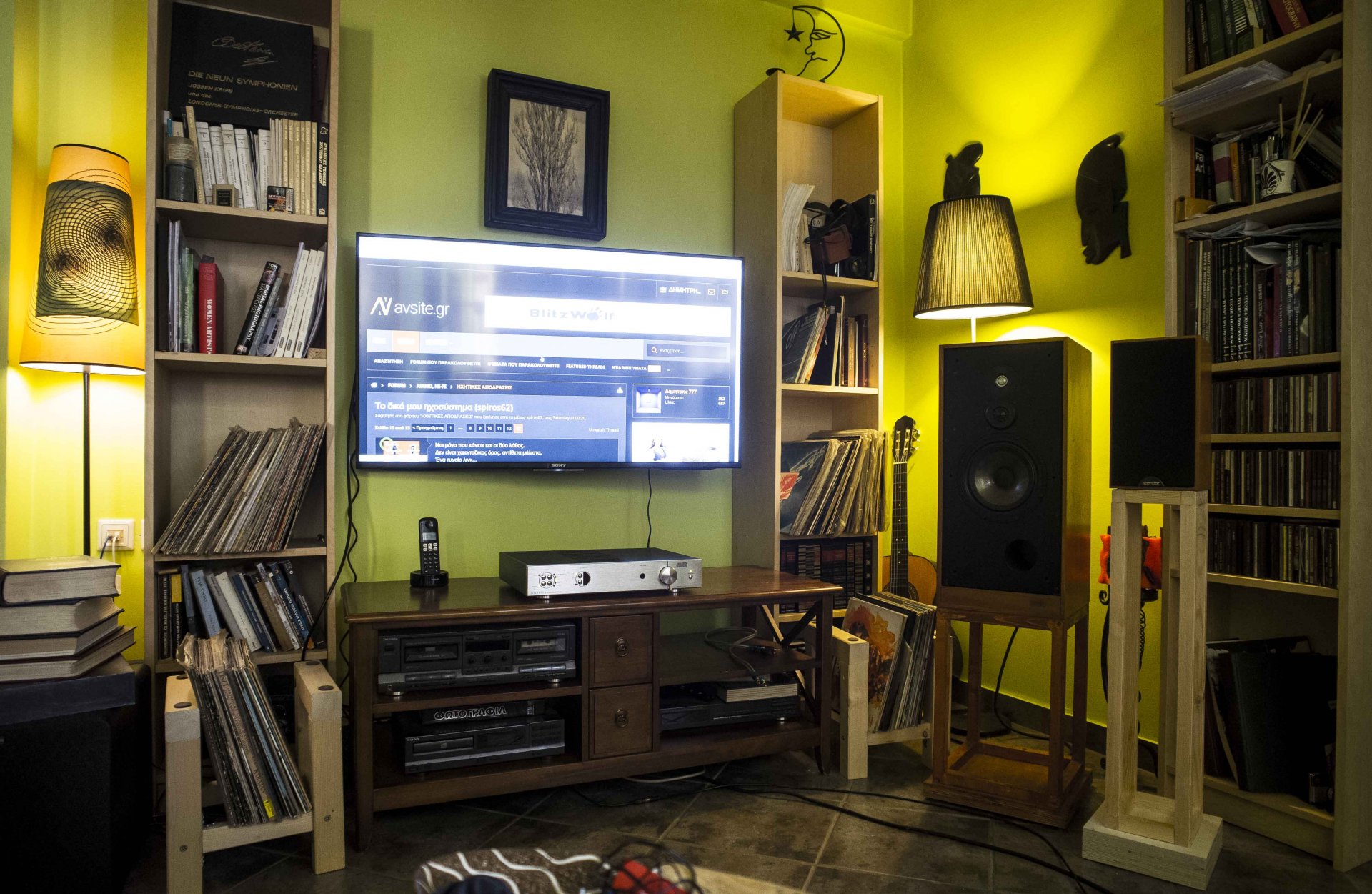

Το δικό μου ηχοσύστημα (spiros62)
460
199
Για να εκτιμηθεί ένα τετοιο ηχειο (κουδουνιστρα) πρεπει να παιξει σε σπιτι με british style decoration...:D.
http://homewalldecor.us/modern-english-interior-design/modern-english-interior-design-img084/
Οποιος ακουει σε minimal περιβάλλον
http://www.home-designing.com/two-modern-minimalist-homes-that-indulge-in-lots-of-white
είναι καταδικασμένος σε αποτυχια… Ουτε μετρήσεις χωρου βοηθουν, ουτε ισοσταθμιση, ουτε τιποτα… :D
Εγω ακουω αριστα… χαχαχ..
Να χαίρεσαι τον χώρο σου.
Τα μικρούλια spendorakia τι λένε σε ταχύτητα; :thumbsup:

Καλημέρα, σε ευχαριστω πολύ.
Εχω ζησει με πολύ πιο γρηγορα μικρα (john blue jb3 πχ) αλλα είναι οκ, εμενα δεν μου λειπει κατι, εξαρτάται και τι ζητας.. :)
Το πικαπ το εχω παρεουλα με έναν vintage Marantz 2238b για να μην νοιωθει μονος… ;)

Παρουσίαση συστήματος εχεις κάνει;

Tα ξέρω τα Spendor πολύ καλά, τυγχάνει να τα έχω . Για μικρό χώρο είναι καταπληκτικά.
