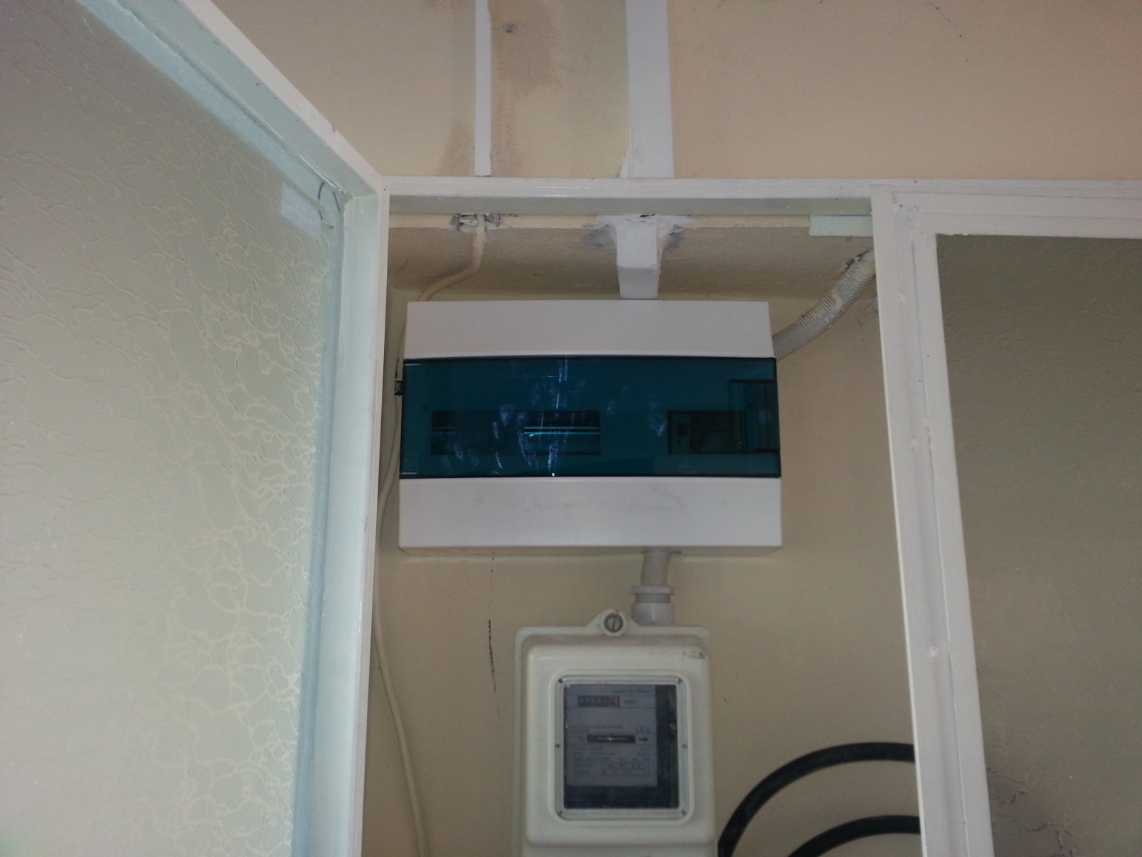

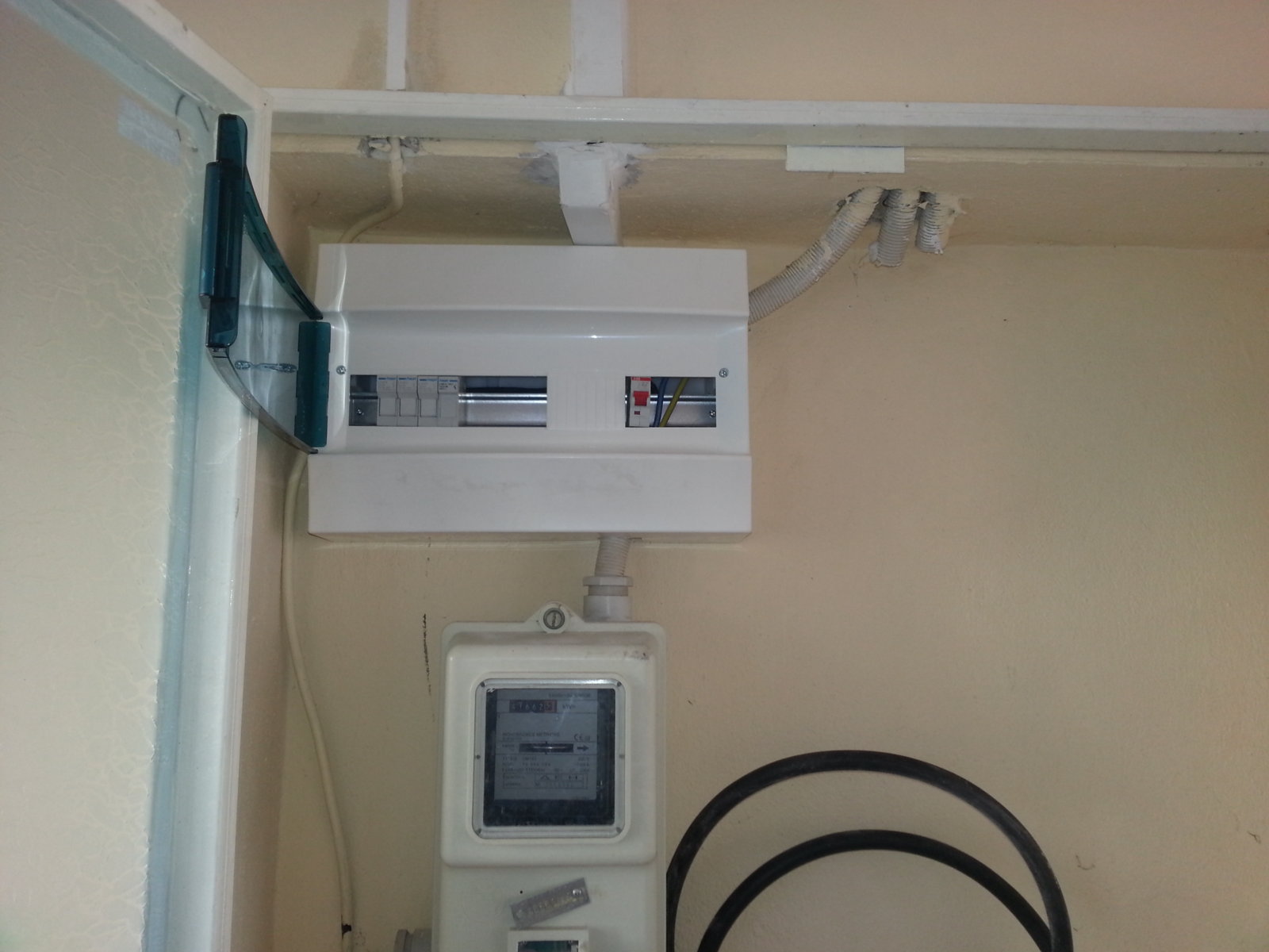

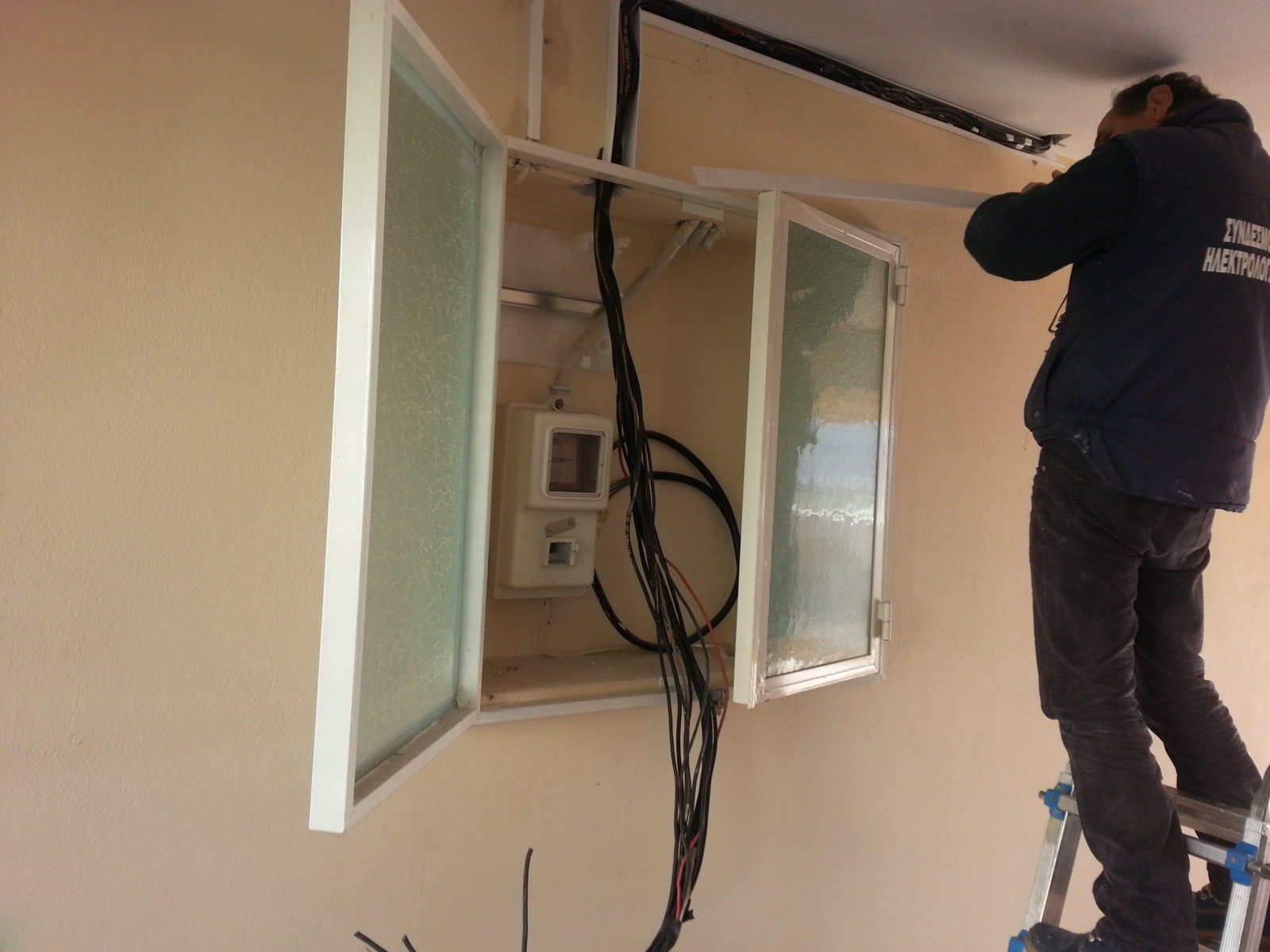

...και για να γίνω ποιο κατανοητός, η εγκατάσταση έγινε από ηλεκτρολόγο, όπως φαίνεται στις παρακάτω φωτο...
Φυσικά και χρησιμοποίησα ασφάλειες!!
Κατ’ αρχάς δεν έχεις κάνει επέμβαση στο μετρητή (απαγορεύεται αυστηρά ,με τσουχτερό πρόστιμο ,ειδικά τελευταία, με τις κλοπές ρεύματος με παράκαμψη του μετρητή, ακόμα και από ηλεκτρολόγο χωρίς την επίβλεψη συνεργείου ΔΕΗ).
Αυτό που έκανε ο ηλεκτρολόγος σου είναι ότι έθεσε off τον διακόπτη στο μετρητή (επιτρέπεται) και έκοψε το καλώδιο που οδηγείτο στον πίνακα του σπιτιού σου και τοποθέτησε νέο πίνακα δίπλα στο ρολόι με ασφάλειες για τις πρίζες που ζήτησες και φυσικά τον κόκκινο ΓΕΝΙΚΟ ασφαλειοδιακόπτη για τον πίνακα του σπιτιού σου.
Το μόνο που παρέκαμψε είναι ο γενικός του πίνακα , οι επί μέρους ασφαλειοδιακόπτες και οι τυχόν διασυνδέσεις στα ΄΄μπουάτ / τα στρογγυλά κουτιά στον τοίχο’’ . Τα έχεις όμως τα ίδια δίπλα στο μετρητή.
Ειλικρινά δεν βλέπω τεχνικά καμιά διαφορά ίσως εκτός του πρασινοκίτρινου αγωγού γειώσεως που θα είναι τώρα μονοκόμματος χωρίς διασυνδέσεις μέχρι τις πρίζες σου (τέτοιον όμως μπορείς ανά πάσα στιγμή να πάρεις από τη μπάρα γειώσεως και να την οδηγήσεις σε όποια πρίζα θέλεις για να κάνεις το πείραμα και μάλιστα τότε θα μειώσεις την αντίσταση της γείωσης).
Δηλαδή αν έπαιρνες απ ευθείας από την 1η κολώνα της ΔΕΗ θα ήταν καλύτερα;!! Από τη 2η κολώνα ακόμα καλύτερα….!!! από το εργοστάσιο!!
Αυτό λοιπόν που παίζει ρόλο στην ποιότητα είναι η σωστή μπάρα γείωσης ,η σωστή διασύνδεση της με το καλώδιο γείωσης, το καλό σφίξιμο της και στη ράβδο και στο ρολόι και στις μπάρες του πίνακα και κυρίως στις πρίζες , τα δύο ελάσματα της πρίζας να είναι καθαρά από πουρί , συχνά μ’ ένα γυαλόχαρτο λίγος καθαρισμός , όπως και στα φις των συσκευών.
Χωρίς φορτίο και μάλιστα μεγάλο και επαγωγικό δεν θα μετρήσεις αυτή τη μικρή τάση μεταξύ ουδετέρου – Γείωσης.
Ένα έλεγχος και ακίνδυνος (απλά με λίγη προσοχή και στεγνά χέρια) είναι ακουμπώντας τα 2 καλώδια ενός ντουϊ με ένα λαμπτήρα ,γυμνά στα άκρα , στις οπές πρώτα φάσης - ουδετέρου και μετά φάσης – γείωσης θα πρέπει να αποδίδει ο λαμπτήρας τον ίδιο φωτισμό. Αλλιώς άμεσο έλεγχο από ηλεκτρολόγο.
Αφού όμως υποκειμενικά έχεις την εντύπωση καλύτερης ποιότητας τότε δεν είναι δικό μας πρόβλημα.
Θα δώσω ένα παράδειγμα σε προεκλογικές συγκεντρώσεις με τα vans να απλώνουν δεκάδες μέχρι και εκατοντάδες μέτρα καλώδια τροφοδοσίας με Τ διακλάδωσης κάθε τόσο… ……..θα έπρεπε το σύστημα να μη δουλεύει λόγω θορύβων ή το ρολόι του υπογείου διαμερίσματος με το ρολόι του 15ου ορόφου...
