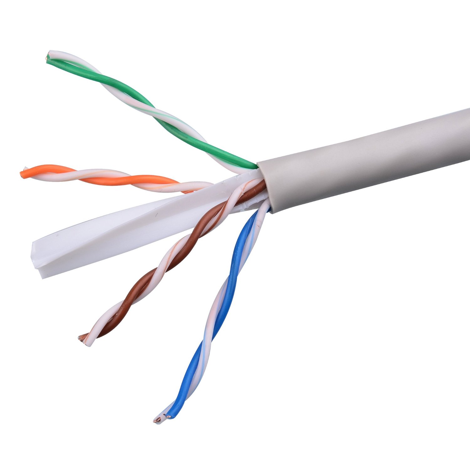

Βάλε καλώδιο δικτύου. Cat 6.
Όλα τα χρωματιστά μονοκλωνα τα στρίβεις μαζί και αποτελούν το "+" του καλωδίου, κι όλα τα άσπρα μονοκλωνα, ομοίως τα ενώνεις στρίβοντάς τα και αποτελούν το "-" του καλωδίου.
Επειδή σπάνε εύκολα οι λεπτοί αυτοί μονοκλωνοι αγωγοί, δεν συνιστώνται για σφίξιμο στην μπορνα του ηχείου χωρίς βύσμα. Οπότε καλό είναι να χρησιμοποιήσεις διχαλο, το οποίο θα σφίξεις γερά στην μπορνα του ηχείου.
Επειδή οξειδώνονται, καλό είναι να σταθεροποιήσεις την επαφή των μονοκλωνων-διχαλας με λίγη κόλληση, καλάι, και ρίξε κι από πάνω ένα θερμοσυστελομενο να το καλύψει σφιχτά.
Αν το cat6 που θα χρησιμοποιηθεί έχει εξωτερική θωράκιση, είτε φύλλο αλουμινίου είτε και πλέγμα, ένωσέ το από τη μία άκρη με ένα άλλο καλώδιο (όχι αυτό των ηχείων) και σύνδεσέ το στη γείωση μίας μπριζας.
Κι είναι αρίστων προδιαγραφών καλώδιο ηχείων, και λεπτό, χωράει στην τρύπα του σωλήνα που έχεις, ανέτως.
