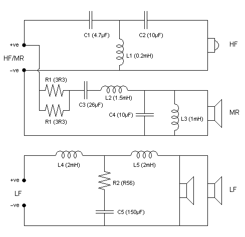

Ένα τρίδρομο B&W με χωριστές πλακέτες:

Εν πάσει περιπτώσει καταλαβαίνω ότι χωρίς διπλοκαλωδίωση (και με τα λαμάκια στη θέση τους) έχουμε αυτό (όπου το κόκκινο δείχνει τα λαμάκια και οι ακροδέκτες τα σημεία σύνδεσης με τα καλώδια των ηχείων που έρχονται από τον ενισχυτή):
Ενώ με διπλοκαλωδίωση (και χωρίς τα λαμάκια) έχουμε αυτό (όπου το κόκκινο δείχνει τα 2 καλώδια που έρχονται από τον ενισχυτή).
Δεν βλέπω καμία διαφορά στην τοπολογία...Απλά στην πρώτη περίπτωση τα καλώδια διακλαδώνονται εκεί που καταλήγουν στο ηχείο ενώ στη δεύτερη εκεί που ξεκινούν από τον ενισχυτή. Καμία διαφορά νομίζω.

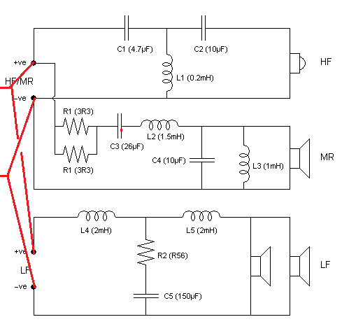

Και ποιά η διαφορά του συγκεκριμένου crossover αν συνδεθεί με ξεχωριστά καλώδια ή με ένα καλώδιο όπως δείχνω παρακάτω με κόκκινο;

Ίσως γιατί προσφέρονται για διενίσχυση. Δεν νομίζω ότι έχει κανένα νόημα η διπλοκαλωδίωση...

Κατά τη γνώμη μου δεν υπάρχει διαφορά παρά μόνο με διενίσχυση.
Είναι παράδειγμα χωριστών πλακετών.
