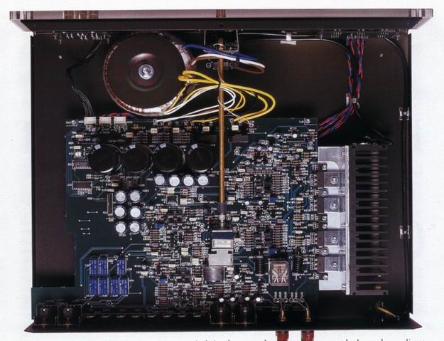

Και για να μαθαίνουμε και κάτι. (Ώστε να μπορω να βοηθήσω και εγώ στο μέλλον) Στην φωτογραφία του ενισχυτη ποιο ειναι το zobel?
Costas Coyias
Ημίθεος
26.013
23.155
Τα πηνία είναι εμαγιέ με σκούρο χρώμα, ένθεν και ένθεν του ρελέ ασφαλείας, ακριβώς πίσω από τους ακροδέκτες των ηχείων.

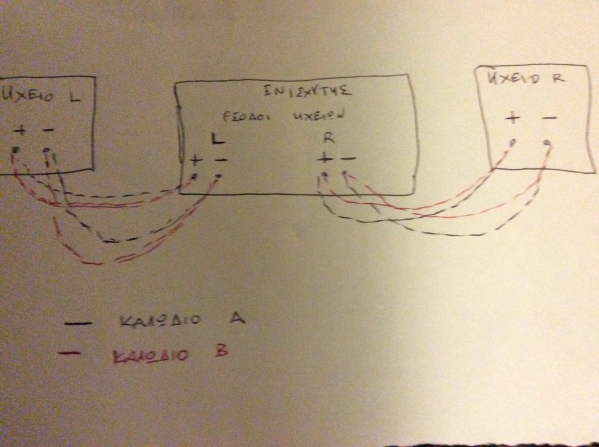

Λυπαμαι αν φανει πως ειμαι παντελως ασχετος- αλλα ειμαι- απο τεχνικά θεματα, καταλαβαινω ομως πως οι κανονες φυσικής και οχι η μαγεια αποφασιζουν την ποιοτητα ηχου απο την χρηση καλωδίων.
Θα ήθελα να ρωτησω το εξης: μπορώ να συνδέσω 1 έξοδο ενισχυτή με 1 είσοδο ηχείων με δυο διαφορετικά καλώδια? δεν εννοώ biwiring δηλαδή υπαρξη 2 εισόδων στα ηχεία. Εννοώ 1 ενισχυτής -4 καλώδια δηλ. ενα ζευγάρι απο καθε τυπο -2 ηχεία (δες εικονα). Θέλω να το κανω για να συνδυάσω ισως ηχητικά χαρακτηριστικά των δυο καλωδίων. Ειναι ασφαλές? Αν ειναι ασφαλες τοτε να το κανω και θα κρινω το αποτελεσμα, ηχητικο και placebo .
738
295
Μια χαρά μπορεις να το κάνεις αυτό.Ασφαλέστατο.
Στην ουσία βάζεις ένα ζευγάρι καλώδια σε κάθε ηχείο αφου καταλήγουν στις ίδιες μπόρνες.
Αν τα ηχεία σου έχουν 4 μπόρνες (2 για τα tweeters και 2 για τα woofers) και έβαζες διαφορετικά καλώδια για τα woofers και άλλα στα tweeters, θα έβλεπες αρκετές διαφορές παίζοντας με διαφορετικά καλώδια.
Πρόσεξε μόνο οταν το κάνεις (επειδή θα έχεις πολλές άκρες) να τα συνδέεις σωστά.Απο + σε + κλπ.Αν συνδεθούν λάθος κάηκε ο ενισχυτης.
