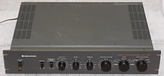

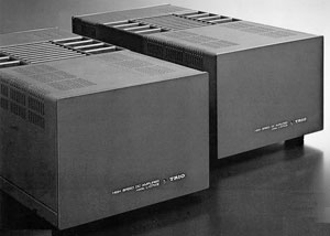

H Kenwood στο κορυφαίο της σετ προενισχυτή - μονοφωνικών τελικών L07C - L07M έδινε μαζί στην συσκευασία 12μετρα interconects για την σύνδεση προενισχυτή - τελικών και καλώδιο μήκους μόλις 1 μ. για την σύνδεση τελικού με ηχείο. Ζητώντας να τοποθετούνται οι τελικοί πλάϊ στο κάθε ηχείο και να συνδέονται μόνο με αυτό το καλώδιο μόλις ενός μέτρου, όπως φαίνεται και στο manual:
https://www.dropbox.com/s/3l9asea3skou1l4/hfe_kenwood_l-07c_l-07m.pdf?dl=0
Σίγουρα κάτι ήξεραν παραπάνω αυτοί. Και μάλιστα από το 1977 !!!
