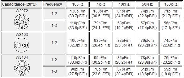

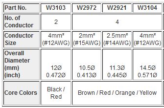

Κοιτας αυτο:
και παιρνεις 1 μετρο απο το καθενα (το 2921 ειναι 4x2.5. 2x4 ειναι το 3103)
Μετα αρχιζεις να κανεις διαφορους συνδυασμους.
Οπως βλεπεις και εδω:
μπορεις να παιξεις και με το αν θα συνδυασεις τους πλαϊνους αγωγους ή τους απεναντι!
Ακομα και με τη θερμοκρασια!!
Ακουγονται καλυτερα το καλοκαιρι με καυσωνα ή το χειμωνα με χιονια??
Τα μπασα ή τα πριμα?
Αλλαζει η καπασιτανς λεμε!
Οπως ειναι προφανες μεχρι να αποφανθεις θα εχεις ξεχασει ολα σου τα αλλα προβληματα.
...Α, τα λεφτα που θα περισσεψουν τα βαζεις στον Εθνικο Λογαριασμο Για Την Απομειωση Του Χρεους!
(Ουπς, αυτο μας οδηγει παλι στον ψυχιατρο. Δεν το γλιτωνουμε μαλλον...)
Οτι λοιπον ειναι να γινει, θα γινει μια και έξω αρα να παρω δίπλα καλωδια η να παρω ενα ζεύγος;
Να παρεις ενα καλωδιο με 4 αγωγους, σαν το W2921 που προταθηκε πιο πανω και να κανεις διπλοκαλωδιωση με ενα καλωδιο. Πιο "τακτικη" λυση. Γλιτωνεις και τα απαισια τζαμπερακια.
