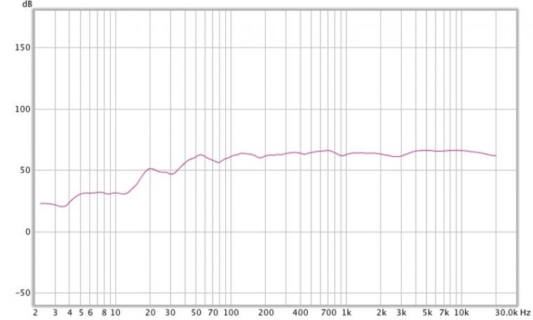

@1m, Tweeter level, 1/3 smoothing
Από λάθος μέτρησα μέχρι 20KHz, θα επαναλάβω και θα επανέλθω.
Δεν ξέρω τί σας λέει πάντως αυτό. Είχα μετρήσει και άλλα ηχεία από περιέργεια, μέτραγαν καλύτερα και ακούγονταν χειρότερα :)
2.412
2.566
Ε και μέχρι τα 20khz καλά είναι βρε...φτάνει!
Πάντως με 1/3 smoothing δεν καταλαβαίνουμε και πολλά...βάλε 1/12 να δούμε τί παίζει και στην θέση ακρόασης...

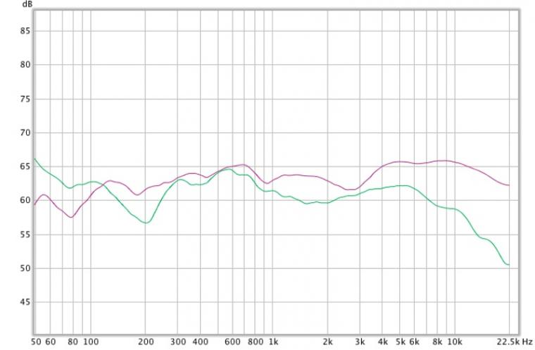

Να λοιπόν οι μετρήσεις του ηχείου στο 1m με 1:2 smoothing και με zoom στον άξονα των db. Έχω πετάξει τις <60Hz συχνότητες (έτσι κι αλλιώς παίζει sub από κει και κάτω).
Στο ίδιο γράφημα, με πράσινο η μέτρηση στη θέση ακρόασης.
Είδατε τί κάνει ένα τυπικό σαλόνι σε ένα ηχείο έ; Και μετά ο κόσμος ψάχνεται για καλώδια και ακίδες γμτ, αντί ΠΡΩΤΑ να κάνει μια ενεργή ισοστάθμιση, αν δεν μπορεί να φροντίσει το χώρο αλλιώς.
Αυτό που φαίνεται στο γράφημα είναι αυτό που ξέρω έτσι κι αλλιώς. Καταπίνονται οι υψηλές (και λόγω απόστασης βέβαια) ενώ πολύ προβληματικό είναι και το εύρος 100-300Hz (πολύ σημαντικό εύρος, στην ουσία είναι όλες οι απολήξεις των κρουστών, οι ουρές του μπάσου, μια ολόκληρη οκτάβα του πιάνου και άλλα πολλά). Το πρόβλημα δεν είναι ότι πχ έχω ένα σταθερό attenuation 3-5 db, αλλά ότι παίζει ανάποδα στη φυσική spl άνοδο καθώς τα Hz ανεβαίνουν.
Τί έχω να πω τώρα γι'αυτό το ηχείο.
Δεν ξέρω πως αξιολογείτε εσείς την απόκρισή του, αλλά αυτό που πράγματι είναι γεγονός, είναι ότι έκατσε καλύτερα στο χώρο μου από κάθε άλλο ηχείο που πέρασε. Να το πω απλά, χρειάζεται τη λιγότερη ισοστάθμιση. Είναι αναλυτικό, με τσαμπουκά, ξεκούραστο και ευχάριστο. Με λίγα λόγια, χαίρομαι να το ακούω. Είναι όμως και monitor και φροντίζει να μου το θυμίζει που και που, αν του δώσω κακή ηχογράφηση ή αρχείο με κακό encoding να παίξει.
Λίγα λόγια για το γράφημα και τη μέτρηση.
Τα αποτέλεσματα δεν είναι ακριβή. Δε γίνεται να είναι ακριβή φυσικά. Η μέτρηση έγινε με ένα μικρόφωνο των 50 ευρώ και ένα δωρεάν java πρόγραμμα (REW), με μια κάρτα των 100 ευρώ (Tascam US-122L, sorry αυτή είχα πρόχειρη αυτή τη στιγμή) σε ένα macbook pro. Το σήμα ελέγχου πέρασε από την κάρτα στον προενισχυτή (Primare Pre30) με ένα interconnect των 100 ευρώ, κι από κει στα ηχεία, με καλώδιο xlr των 15 ευρώ. Αυτά, σαν ένα μικρό υπόμνημα. Τί σημαίνουν όλα αυτά; Ότι το ηχείο μπορεί να μετράει εντελώς διαφορετικά σε ελεγχόμενες συνθήκες μέτρησης (ανηχοϊκές) και ότι τα μπιχλιμπίδια μου να σκατεύουν το σήμα. Δεκτόν. Όμως, η ΣΥΓΚΡΙΣΗ με τη μέτρηση στη θέση ακρόασης είναι εφικτή, αφού έγινε με τα ίδια μπιχλιμπίδια στον ίδιο χώρο.
Αυτά, food for though, περιμένω σχόλια από τους έχοντες και κατέχοντες (την όρεξη) να σχολιάσουν.
Συμφωνώ απόλυτα με τα σχόλιά σου σχετικά με καλώδια, ακίδες και χαζο-χαλιέντ νοοτροπία.
Παρ' όλα αυτά μερικά πράγματα δε μπορούν να λυθούν με ενεργή ισοστάθμιση, μια και όταν ακούμε ένα ηχείο δεν "ακούμε" μονάχα την on-axis απόκριση πλάτους του.
Θα 'χε ενδιαφέρον αν μπορούσες να μετρήσεις και τα άλλα ηχεία που άκουσες συγκριτικά με τα Dynaudio.
Έχε υπόψιν σου πάντως, πως ένα ηχείο με έντονες ανωμαλίες στην off-axis απόκριση στα μεσοϋψηλά γύρω από την περιοχή του cross (ειδικά όσο υψηλότερα βρίσκεται αυτό) ενδέχεται να ακούγεται πιο "φωτεινό" σε σχέση με ένα δεύτερο πιο ισορροπημένο, ακόμα και αν το δεύτερο αποδεικνύεται on-axis πιο εκτεταμένο στα πρίμα.
Και πάλι, αφήνω τις μη γραμμικές παραμορφώσεις απέξω.
Τσίαρς
Κατά τη γνώμη μου, δεν υπάρχει ιδιαίτερος λόγος ανησυχίας.
Αν θέλεις, μέτρα άλλη μια φορά χωρίς τη μεσολάβηση του Primare.
Σ' ευχαριστούμε για τα σχόλιά σου. :thumbsup:

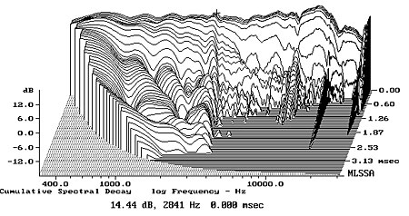

Δυστυχώς όμως, περιορίζοντας τη χρονική διάρκεια της μέτρησης περιορίζεις συχνοτικά τόσο το κάτω όριό της όσο και την ακρίβειά της.
Καταλαβαίνουμε τώρα από πού προέρχεται η "κούρμπα" σε ένα διάγραμα απεικόνισης CSD (Cumulative Spectral Decay) - "Διάγραμμα Φασματικής Απόσβεσης", το οποίο αποτελεί στην ουσία μια επαλληλία αποκρίσεων πλάτους σε διαφορετικές χρονικές στιγμές (άρα και με διαφορετική χρονική διάρκεια, η οποία βαίνει μειούμενη όσο προχωράμε προς τα "εμπρός") σε σχέση με την έναρξη της μέτρησης;
Από εδώ:
KEF Reference 207/2 loudspeaker Measurements
http://www.stereophile.com/content/kef-reference-2072-loudspeaker-measurements
Το KEF Reference 207/2 είναι ένα παράδειγμα ηχείου με εξαιρετικά ισορροπημένη συμπεριφορά τόσο on όσο και off-axis.
