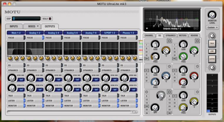

Απάντηση: Το σαλόνι γίνεται... ενεργό
Λοιπόν
Μονολεκτικά, ΝΑΙ
Η motu, αν και αρκετά παλαιό μοντέλο, κατάφερε να με εκπλήξει με τον ήχο της, κυρίως, βέβαια, λόγω της δυνατότητας που μου έδωσε για σωστό crossover στα ηχεία. Δε λείπει τίποτα ιδιαίτερο από τους μετατροπείς που έχει, ενώ ιδιαίτερο bonus ήταν η άριστη στερεοφωνική εικόνα που έδωσε, σημείο στο οποίο πάσχει πολύ ο χώρος μου (στενόμακρος).
Τα solo, απελευθερωμένα από τις <80Hz συχνότητες, άνοιξαν τον ήχο τους και το σύστημα παίζει δυνατότερα χωρίς αισθητές συμπιέσεις.
Τα προενισχυτικά στάδιά της έχουν αστείρευτο gain, περισσότερο απ'όσο μπορεί να αντέξει ο συνδυασμός ηχείων/χώρου.
Αν πρέπει να της προσάψω κάτι, ηχητικά, αυτό αφορά σε έναν υπερτονισμό στα μπάσα, κάτι που ανίχνευσε (και διόρθωσε με επιτυχία) το autoEQ του deq2496 για τις συχνότητες <100Hz.
Για το υπόλοιπο κομμάτι του φάσματος δεν ασχολήθηκα καν με room correction (ακόμα :smile:), ο ήχος με ικανοποιεί πάρα πολύ.
Ο system mixer που έχει είναι από τους καλύτερους που έχω δει, πραγματικά πολύ δυνατός αλλά και πολύ εύκολος στη χρήση.
Added value επίσης το TouchOSC για πλήρη remote χειρισμό του mixer από το iPad.
Μοναδικό, μέχρι στιγμής, ψεγάδι του είναι η μή αυτόματη ρύθμιση του sampling rate. Δεν κάνει sense το εισερχόμενο σήμα από spdif ώστε να αλλάζει το rate σε 44/48/96/192. Πρέπει να το αλλάζεις με το χέρι. Δεν έχω πολύ υλικό σε 96/192, αλλά είναι εκνευριστικό. Ελπίζω να υπάρχει σχετική ρύθμιση, την οποία απλά δε βρήκα ακόμα...
Συνολικά, αυτή η motu είναι ο οικονομικότερος σοβαρός τρόπος για να επιτύχει κανείς ψηφιακό ενεργό crossάρισμα στα ηχεία του. Παίζει όμως ανέλπιστα καλά, τηρουμένων των αναλογιών, αφού πρόκειται για ένα audio interface του 500άρικου. Η εταιρία έχει φροντίσει πολύ το interface, έχει σταθερούς drivers και δεν προκαλεί προβλήματα.
Ήρθε για να μείνει στο σύστημά μου.
Αυτά ήταν κάποιες πρώτες εντυπώσεις.
Γενικά, σε αντίθεση με πολλούς εδώ μέσα που ισχυρίζονται ότι αντιλαμβάνονται την αλλαγή ενός καλωδίου σε δευτερόλεπτα, εγώ θέλω λίγο χρόνο να χωνέψω εντελώς τις αλλαγές στο σύστημά μου. Οπότε θα επανέλθω με νέες εντυπώσεις εν καιρώ.
Χόουπ ιτ χελπς σαμμπάντι.
Τσίαρς
Αυτό ισχύει, δυστυχώς, μόνο σε mac.
Σε windows το cuemix έχει αρκετά προβλήματα, τουλάχιστον η τελευταία έκδοση που εγκατέστησα σε windows 7.
