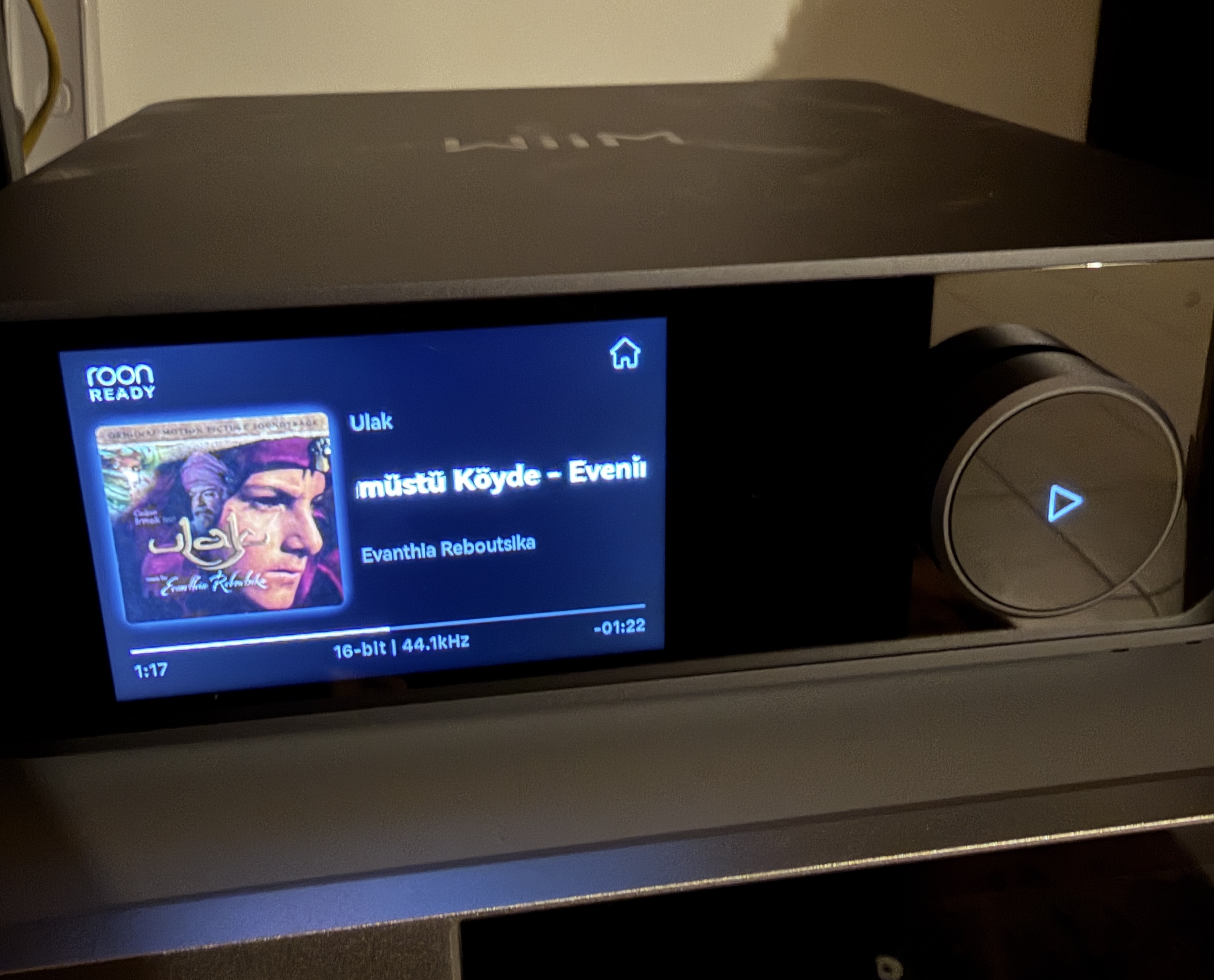

Ως λατρης των ΑΒ ενισχυτων και μη εχοντας καμια προτερη επαφη με ενισχυτες class d παρα μονο εχοντας ακουσει εναν φτηνο στο συστημα μου απο ενα φιλο της ταξεως των 110 ευρω ,ο οποιος μου φανηκε πολυ ξερος και digital , αποφασισα να παρω τον wiim amp ultra και να παιξω λιγακι δεδομενου οτι δεν κοστιζει μια περιουσια. Εφτασε λοιπον εχτες και αμεσως ενσωματωθηκε στο συστημα μου. Αυστηρα και μονο απο ηχητικης αποψης μπορω να πω οτι ειναι κοντα στον yamaha r-n2000a o οποιος κοστιζει 5μιση φορες πανω απο τον wiim .
Και ξαναλεω ηχητικα και μονο μιας και ολοκληρωμενη συγκριση ειναι ατοπη γιατι ο yamaha εχει και phono αλλα και εισοδους παμπολες μιας και ο wiim εχει μονο μια αναλογικη και μια ψηφιακη εισοδο .
Στα του ηχου λοιπον μπορω να πω οτι ειμαι πολυ ευχαριστημενος . Εχει και γκαζια μιας και ειναι 100 στα 8 και 200 στα 4 οποτε δεν του λειπει δυναμη. Θα ελεγα οτι η ακουστη διαφορα ειναι οτι ο yamaha εχει λιγο πιο γλυκο ηχο και καλυτερες μεσαιες . Στα πριμα ο wiim ειναι λιγο harsch με τα focal aria 926 αλλα οχι τοσο που να με ενοχλει.
θα γινουν περαιτερω ακουσματα και θα επανελθω με οτι νεοτερο
Υγ ειναι απιστευτο πως ενα μηχανημα μινιατουρα βαρος 2.5 κιλων βγαζει τοσο ωραιο ηχο.
Πλεον το hifi εχει γινει πολυ προσιτο με το καταληλο ψαξιμο και τις καταληλες αγορες
ΥΓ2 σαν steamer ειναι πολυ βολικο ,το app στο κινητο πολυ ωραιο και απλο για streaming και φυσικα στα settings πολλες επιλογες σε eq και ρυθμιση του sub ,
Roon ready βεβαια ,και το ess9039 dac πολυ καλο
Ολα αυτα με 595 ευρω ειναι steal
