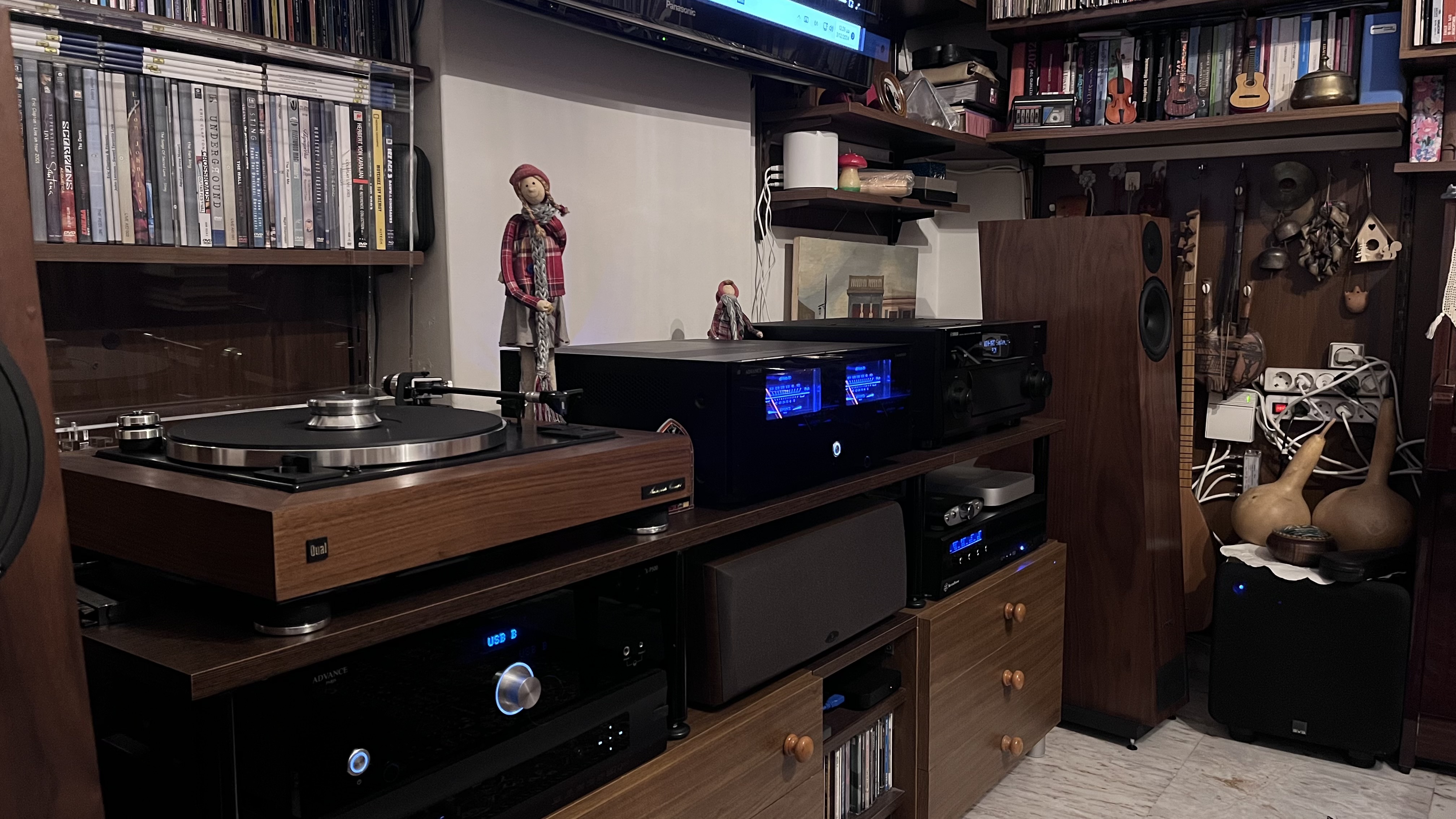

Το 24 στον χώρο μου προσφέρει ηχητικό αποτέλεσμα που δεν του λείπει τίποτα.
Απαλλάχτηκα από το άγχος του τεριάσματος και το συνεχές σκάλισμα των ρυθμίσεων των subs!
Από την ημέρα απόκτησης και έπειτα, τα subs ρυθμίστηκαν μόνο σαν +1, με τα Pmc σαν large (αυτά στον yamaha, στον pro φυσικά μόνα τους, χωρίς βοήθεια)....
Προσφέρει αξιόλογο, αληθοφανές χαμηλό, με σωστή ατάκα, και ευχάριστο, χωρίς να κουράζει, αποτέλεσμα.
Όσο για τα υπόλοιπα: Λεπτομέρεια, λεπτομέρεια λεπτομέρεια!
Και ας λένε ότι θέλουν οι μετρήσεις! Το αποτέλεσμα στο αυτί μετράει!
Βάκη,πόσα ηχεία μπορείς να σκεφτείς τα οποία θα έπαιζαν το ίδιο καλά η ακόμη καλύτερα στις ίδιες θέσεις που έχεις βάλει τα PMC;

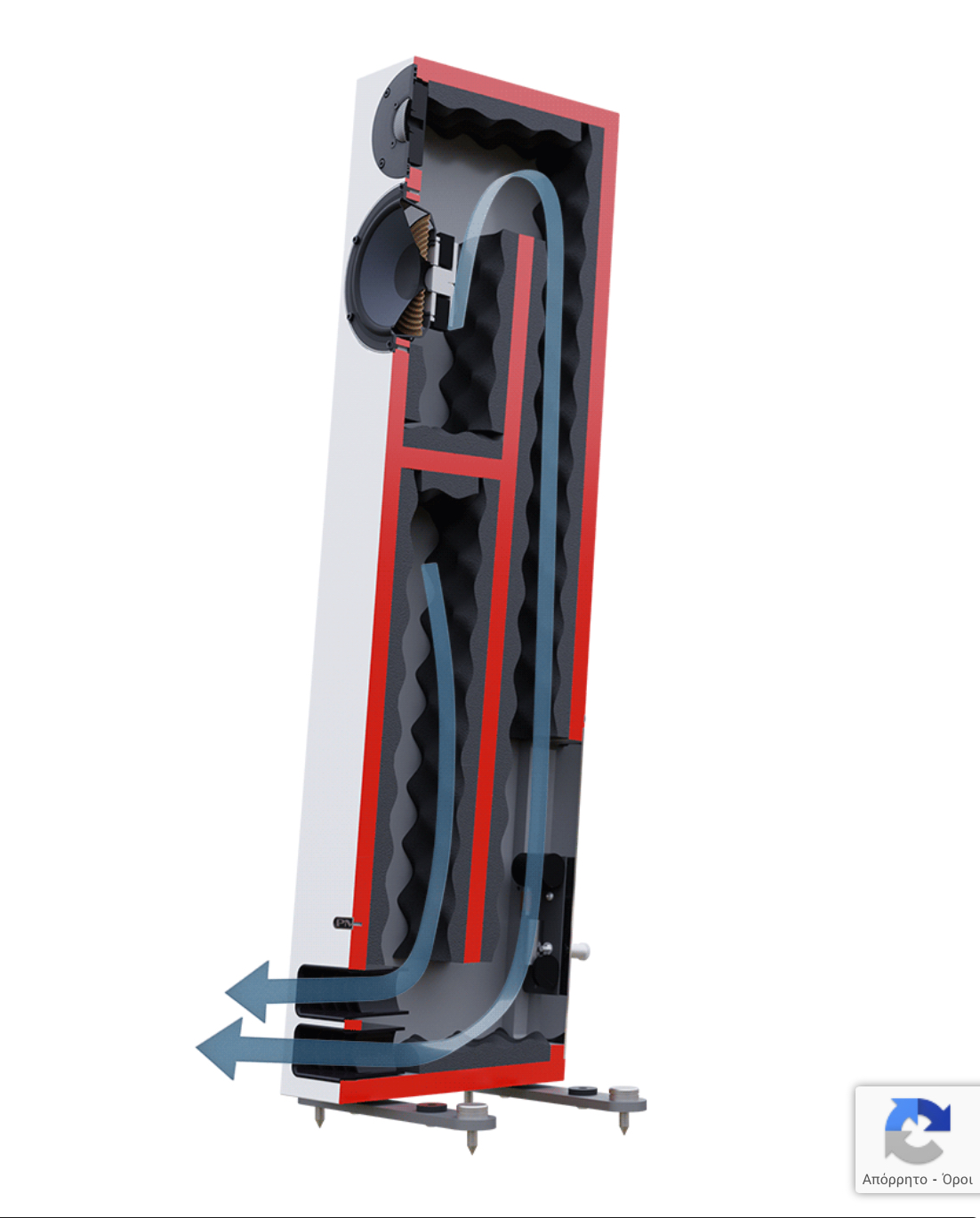

Εγώ από μεριάς μου εχω απορία και μάλιστα μεγάλη.
Ο ήχος έχει μια ταχύτητα εσωτερικά της καμπίνας και στα σοκάκια και την αναστροφή εντός του χώρου δεν υπάρχει καθυστέρηση σε σχέση με ένα εντελώς διαφορετικό ηχείο με την τρύπα bass reflex είτε εμπρός είτε πίσω;
Ας πούμε παίζουν τύμπανα ….καποια στιγμή ο ντράμερ κάνει μια παύση επειδή έτσι είναι το single .
Σε αυτό το χρονικό διάστημα μέχρι να βγει έξω ξανά ο αέρας από τις θυρίδες, δεν κάνει το μπάσο σχετικά αργό σε χρόνο;
Από την άλλη λες……ολάκερη εταιρία δεν το έχει υπολογίσει;

H Αρχή Λειτουργίας σε τέτοιες διατάξεις προβλέπει το μήκος της γραμμής μεταφοράς να ισούται προς το εν τέταρτον μήκους κύματος από την επιλεγείσα συχνότητα στην οποία θα γίνεται ενίσχυση ως προς την εκπεμπόμενη στάθμη χαμηλών. Η ενίσχυση θα συμβαίνει ακριβώς επειδή η ηχητική ενέργεια θα εκπέμπεται από το άνοιγμα της διάταξης συμφασικά - αλλά όχι στον ίδιο χρόνο - με την εκπομπή από το μεγάφωνο που θα φορτίζει τη γραμμή μεταφοράς.
Κάτι τέτοιο σημαίνει ότι σε συχνότητες κατώτερες ή ανώτερες της επιλεγείσας θα ισχύει οπωσδήποτε διαφορά φάσης εκτός της χρονικής υστέρησης. Επίσης σε συχνότητα διπλάσια από την κεντρική ΄΄αναφοράς΄΄ όπου θα επιτυγχάνεται ενίσχυση στάθμης το μήκος διαδρομής θα ισούται με το εν δεύτερον του αντίστοιχου μήκους κύματος οπότε θα προκύπτει νομοτελειακώς... ακύρωση και μειωμένη στάθμη.
Αυτά χωρίς να λογαριάζονταν περαιτέρω επιπλοκές - όπως λ.χ. αδυναμία του μεγαφώνου να φορτίσει γραμμικά τη διάταξη, παρασιτική ενέργεια σε μεσαίες οκτάβες ή στροβιλισμοί αέρα να χαλάνε την ιδεώδη ροή ενέργειας κατά μήκος της γραμμής που θα προέκυπταν από πλημμελή επένδυση των τοιχωμάτων. Γενικώς μια ικανοποιητική υλοποίηση γραμμής απαιτεί ενδελεχή μελέτη πολλαπλών παραμέτρων και ακόμα περισσότερες πρακτικές δοκιμές από τον κατασκευαστή μέχρι την ολοκλήρωση της.
Έχει καθυστέρηση. Είναι αυτό που λένε για group delay στις χαμηλές συχνότητες, του ήχου από το bass reflex σε σχέση με το μεγάφωνο.

Μπορώ να φέρω ένα παράδειγμα ως προς τη χρονική υστέρηση. Ας λάβουμε ως κεντρική συχνότητα τα 40 Hz που έχει όπως λέει στο τσεπάκι... Το ενδεδειγμένο μήκος για τη διάταξη γραμμής σε αυτήν τη συχνότητα θα ήταν περίπου 215 εκατοστόμετρα. Δεχόμενοι πως όλα θα λειτουργούσαν ιδεωδώς η ηχητική ενέργεια θα εξερχόταν με χρονική υστέρηση τάξης 6 χιλιοστών δευτερολέπτου ως προς την εκπομπή από το ίδιο το μεγάφωνο χαμηλών. Σε συχνότητα 40 Hz το όριο για να γινόταν αντιληπτή η χρονική υστέρηση είναι γύρω στα 25 χιλιοστά δευτερολέπτου, οπότε η καθυστέρηση στην εξερχόμενη ενέργεια για τη συγκεκριμένη περίπτωση δεν αναμένεται να γινόταν αντιληπτή από το ακουστικό μας σύστημα. Θα γινόταν όμως αντιληπτή σε περίπτωση όπου θα συνέπιπτε με συνιστώσα ιδιορρυθμού με αποτέλεσμα να παρατεινόταν η παρουσία της στο χώρο ακρόασης. Εάν πάλι συνέπιπτε με ακύρωση από boundary τότε θα γινόταν αντιληπτή η έλλειψη της ολικής ενέργειας.
