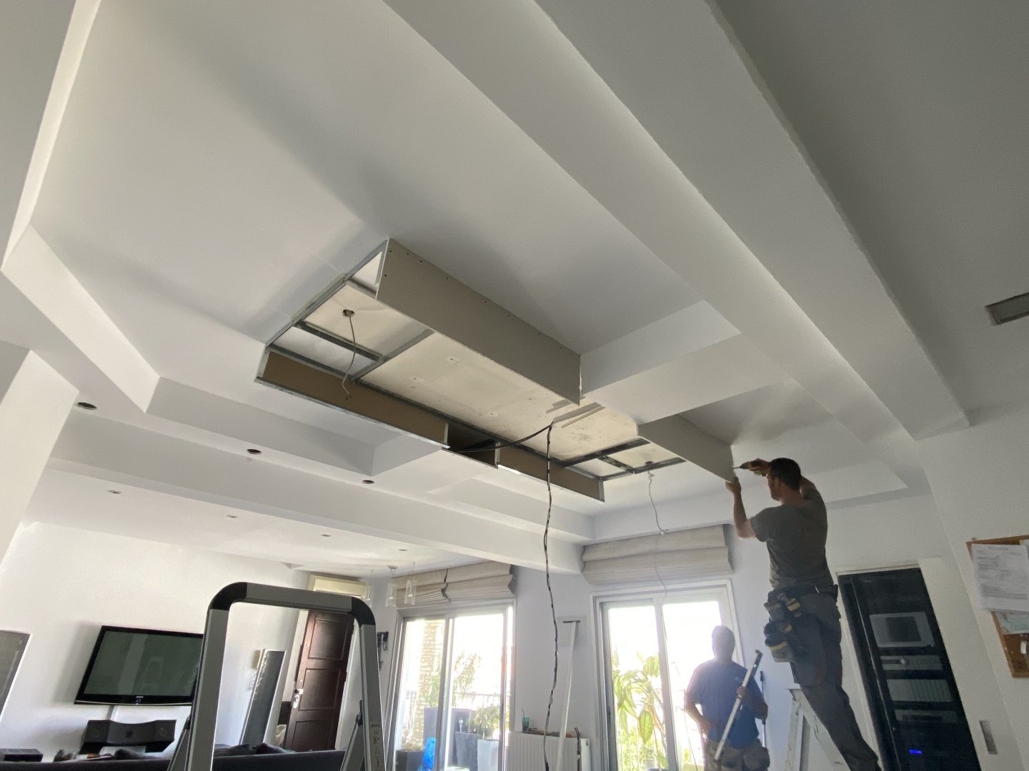

Δεν εχει τοιχο φιλε! Δες τη πρωτη φωτο να δεις πως ειναι
Παραγγειλα δυο Neuman-120 Σε ασπρο χρωμα 😁. Θα τα δοκιμασω στο χωρο μου και αν δεν μου κανουν θα τα βαλω στο ΠιΣι

Μια χαρά επιλογή. Φυσικά θα φτάσει η στάθμη τους. ;)
Πριν τα στήσεις στις θέσεις τους, Βάλτα 1-2 μέρες να τα ακούς για κυρίως ηχεία στο χώρο σου, αλλά με όσο πιο μικρή απόσταση ακρόασης μπορείς, και μόνο κροσαρισμενα με σαμπ στους 80.
Θα το κανω. Εχω καλωδια περασμενα ηδη

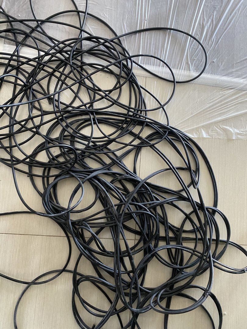

Η βασική του χρήση δεν είναι για να περνάει σήμα σε επίπεδο unbalanced interconnects. Το καλώδιο αυτό έχει 2 συστραμμένα ζεύγη. Εσύ θα χρειαζόσουν καλώδιο με 2 αγωγούς για unbalanced και 3 για balanced σύνδεση.
Δεν προτιμώ τη χρήση 2 ζευγών ενωμένων ανά 2 τα καλώδια για αυτή τη χρήση.

Ναι ρε, ένα μικροφωνικο χαμηλού θορύβου, 2 και γη να έχει μέσα, και μπλενταζ της προκοπής.
Υποθέτω ότι έχεις μόνο XLR στο σεταπ, γιατί με τα RCA βγάζω σπυριά...

Αν μου επιτρέπετε, επειδή έχω τέτοιο καλώδιο.
Δεν χρειαζομαι δύο ζευγη. Το καθε ηχειο μια εισοδο εχει. Οποταν ενα RCA ενα ηχειο. Σκευτομουν να περασω επιπλεον καλωδιο για καθε ηχειο. Απλα σε περιπτωση που παρω balanced προενισχυτη στο μελλον να μην αλλαζω παλι.
Καταλαβαινω οτι ειναι τετρακλωνο απλα απο οτι εχω διαβασει δεν πιανει θορυβο λογω του καλου insulation κτλπ. Θα εχω 15μ καλωδιο με ρευματα κτλπ
Ενα δικλωνο με γειωση πιο θα ηταν καλη επιλογη;

Ενα απο αυτα τα τρια
Belden 1800F
Canare L-4E6S
Mogami 2534
Το canare ειναι το πιο φτηνο 3 ευρωμ
Belden 5.25
Mogami 3.90
Αμα κανει και το canare μια χαρα ειμαι. Θα θελω καμια 100 μετρα

Άλλες τιμές εκεί. Εμάς το 2534 έχει 5,70 το μέτρο...
Απο Ελλαδα τα παιρνω! Οταν θα θες πεσμου να σε στειλω
Το Canare L-4E6S το εχει δοκιμασει κανεις; Το χρησημοποιουν πολλοι σταθμοι, νομιζω και o Bryaton. Αυτο μπορω να το παρω απο Κυπρο 2.5ε το μετρο

Πάνε ψάξε στο θρεντ μου, ποιο καλώδιο χρησιμοποίησα.
Αν είναι τώρα να συνδέσεις rca στις άκρες και αργότερα xlr, βάλε από τώρα καλώδια για xlr κι άσε το μαύρο ασύνδετο.
Δες τα τεχνικά χαρακτηριστικά τους, ο βαθμός θωράκισης μετράει, όπως και ο σηματοθορυβικος λόγος (απώλειες σε dB) για μεγάλα μήκη. Τυπικά η χαμηλή χωρητικότητα είναι ένα επιπρόσθετο προσόν, μη αναγκαίο όμως στα line level αναλογικά σήματα.
Ναι ετσι θα κανω. Εξαλλου αυτα τα καλωδια ειναι αθανατα

Σημερα περασα δυο καλωδια για ρευμα. Θα τα τερματισω με δυο πολυπριζα, 4 neuman καθενα. Τα 4 μελλοντικα για ατμος
1.5 mm215 ampsUp to 3600 Watts
904
239
Εχει αρχισει η κατασκευη του κουτιου και το περασμα των καλωδιων. Στο κουτι δεν μεριμνησα να βαλω κατι για τον ηχο επδ ειναι στο δευτερο κομματι του σαλανονιου. Πρεπει να βαλω κατι απο μεσα;;
