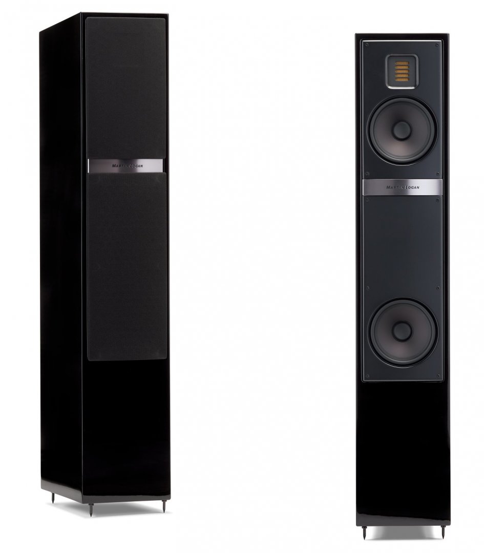

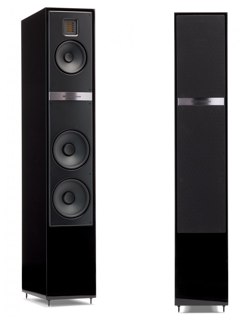

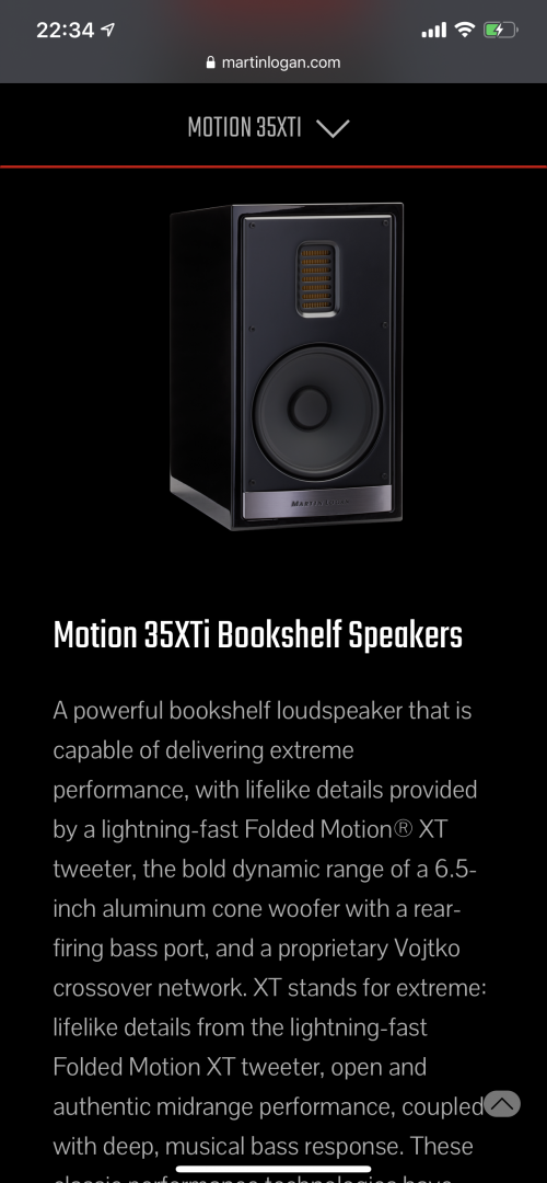

Να και δυο επιλογες για πισω μεσα στα πλαισα των τιμων :
Martin Logan Motion-20i - gloss black
και
Martin Logan Motion-40i - gloss black
ειδικα τα 20i ειναι οτι πιο μαζεμενο απο θεμα μεγεθους, ταχυτατο και με εξαιρετικη διαφανεια κατι που ειναι ζητουμενο.

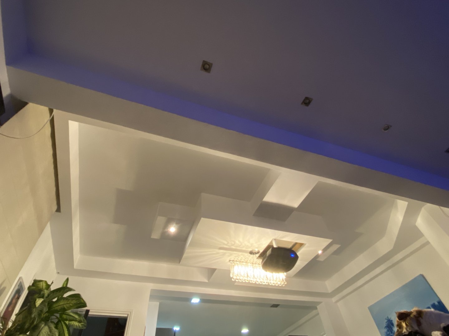

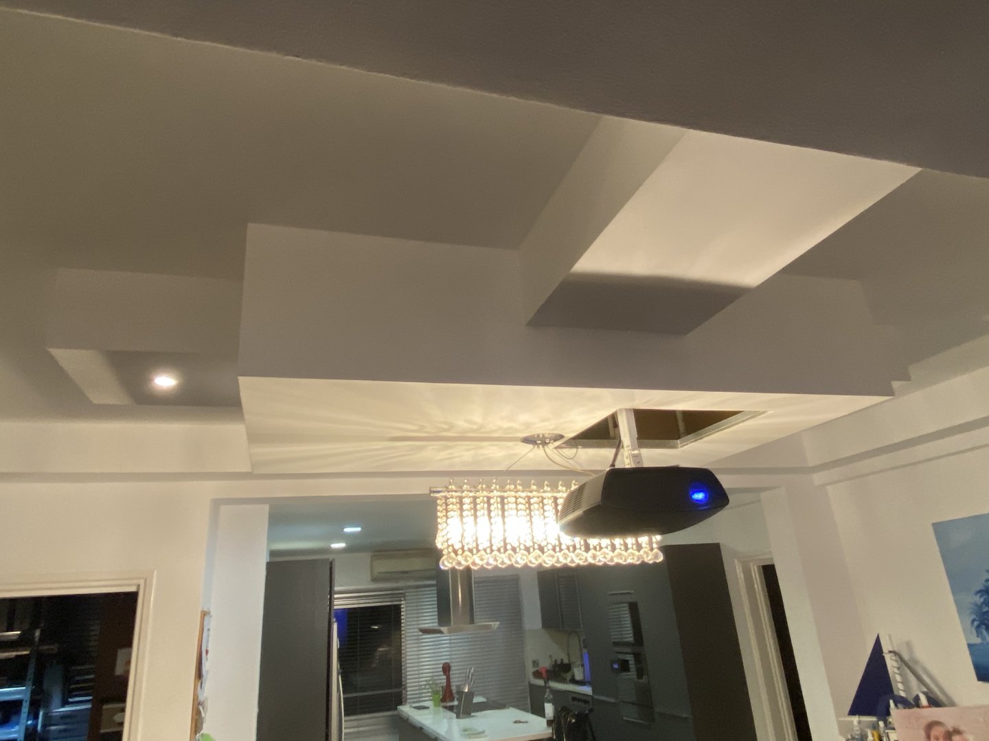

Η βαση εχει τοποθετηθεί. Το επόμενο στάδιο θα είναι να ξηλωθούν όλες οι γυψοσανιδες και να κατασκευαστει κάτι καινούργιο γιατι το κουτι ειναι πλεον αχριαστο.
Εχει κανενα deaigner το φορουμ να βοηθησει;

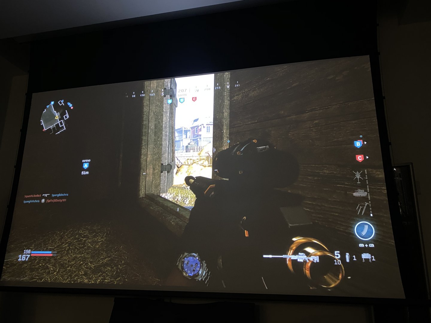

Ερωτηαη. Υπαρχουν μικρα κενα στην οθονη προβολης. Υπαρχει καποιο υλικο που με το οποιο θα μπορουσα να κολλησω πανω για masking
904
239
Ριξτε και κανενα σχολιο 😋 Ζιζικ για το μασκινγκ πρεπει να ξερεις εσυ;
5.470
6.640
Αν και ειναι λιγο...
Φροντισε να φερεις το καδρο να εχει στη μια πλευρα μονο αρα και μεγαλυτερο κενο και αυτο με αυτοκολλητο βελουδο .
Θα προτεινα στην κατω πλευρα να καλυψει και το μαυρο για να ειναι ομοιομορφα ωραιο και να μην εχεις θεμα στο τυλιγμα.
904
239
Σ ευχαριστω. Εχεις δοκιμασει καθολου το αυτοκόλλητο; Εκανα μια αναζήτησή και διαβάζω ότι δεν πετυχαίνει
5.470
6.640
Oχι σε οθονη, το τυλιγμα ειναι το θεμα γιαυτο στο ειπα αντιλαμβανοντας το προβλημα οχι στην πανω πλευρα κατω για να μεινει στο ισιο κομματι, εαν το εχουν δοκιμασει και οι αλλοι σωστα διοτι ακομη και το φαρδος μπορει να επηρεασει.
Εαν φοβασαι μην χαλασει κατι στην οθονη μην το επιχειρησεις εννοειται,ζησε με το θεματακι.
