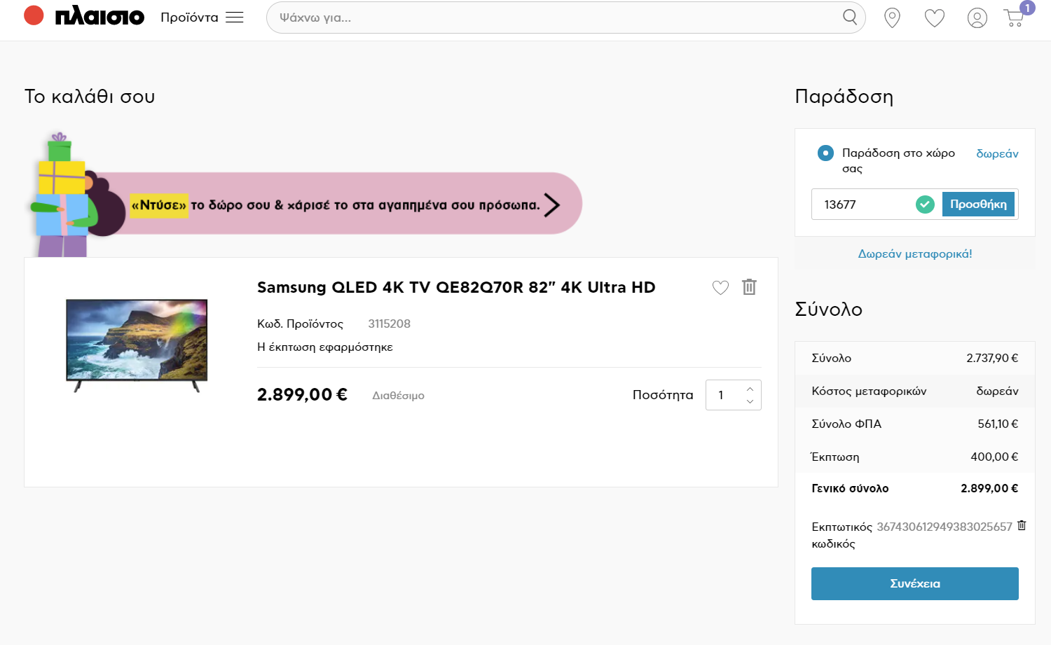

Ειναι μεγαλη 120’’ δεν εχω παραπονο απ το προτζεκτορ. 1080p ειμαι χαππυ. Φυσικα δεν εχω δει και απο κοντα νεα μοντέλα.
Για αυτο σκεφτόμουν αυτή με 82’’ απλα δεν εχω βρει αρκετά reviews για αυτη τη τηλεοραση που ειναι μετριας κατηγοριας αν συγκρίνω τιμές

Review γενικά για την σειρα Q60 μπορείς να δείς εδώ:
Σύμφωνα και με το site του review η Sony XD85XG9505 είναι καλύτερη (μεγαλύτερη αλλά και ακριβότερη)
Για Samsung καλύτερα να πας στην σειρά Q70

Ευχαριστω πολυ. Θα το ψαξω να δω ποσο παει και η sony. Δεν την βρηκα στο public. Ναι η σειρα 60 δεν φάινεται τοσο καλη. Νομιζω θα περιμενω να τις δω απο κοντα. Ισως βγαλουν και προσφορες λογω του ιου

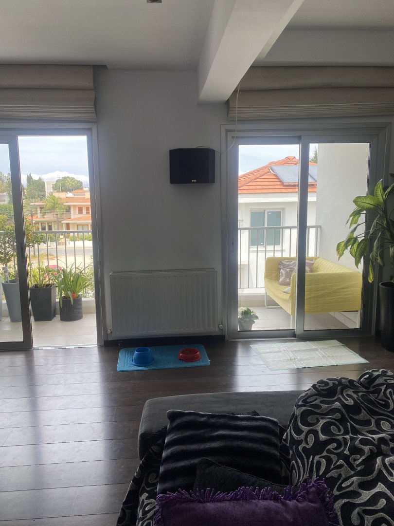

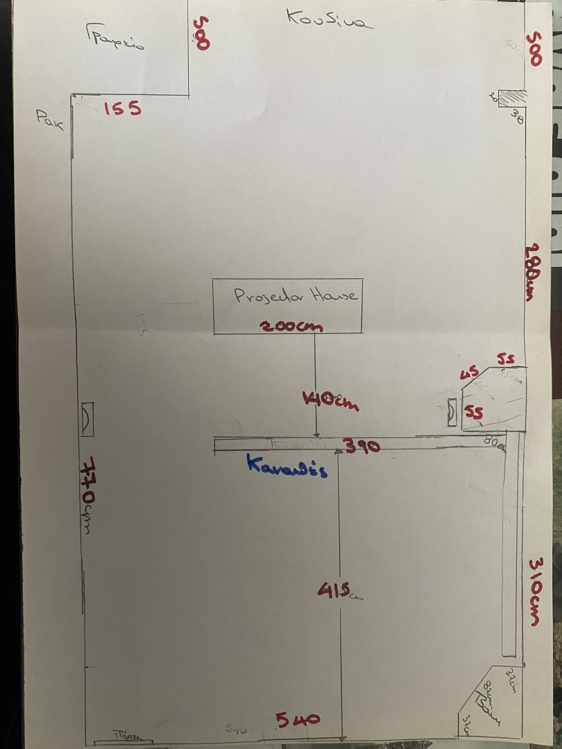

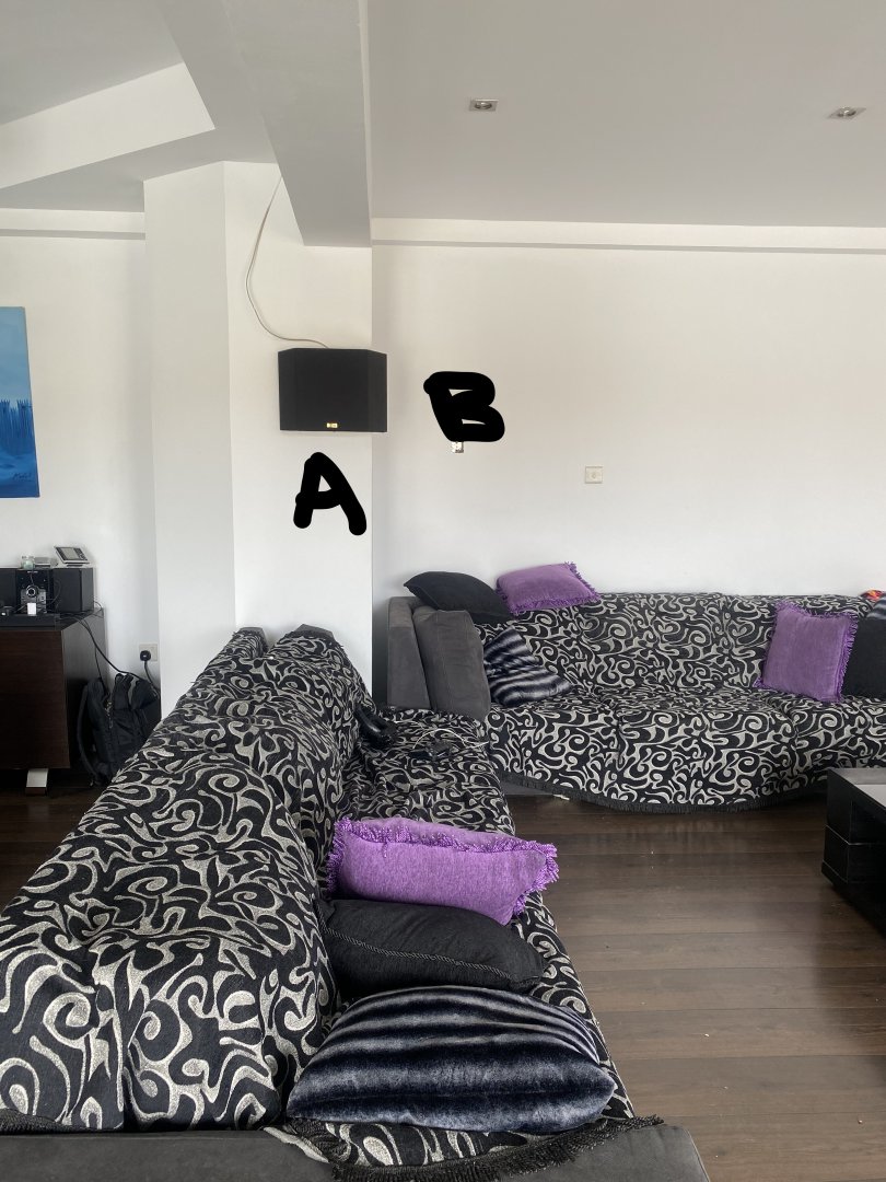

Γεια σας
Θα ηθελα βοηθεια για 2 πλευρινα και πισω 2 ηχεία. Συγκεκριμενα μοντελα. Δεν νομιζω να εχω ευκαρια να ακουσω οτιδηποτε. Εχτος και αν βρω μεταχεισμενα. Ισως να μπορουσα να ακουσω κατι απο ΚΕΦ, Φοκαλ, Β&W. Αναλογα με το τι υπαρχει σε στοκ. Κοστος 3-4 χιλιαδες και για τα 4. Αν εχετε καποιες αλλες παρατηρισεις η μετρησεις πεστε μου
O χωρος εχει διαφορες ιδιοτεροτητες :D
1. Τα ηχεια πρεπει να ειναι τοιχου. Οσο πιο όμορφα γίνετε...

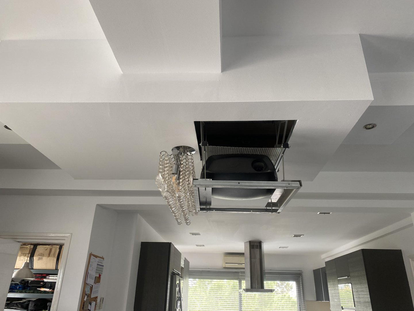

2. Τα πισινα ειναι ακομη πιο ιδιομορφα γιατι πιστευω θα πρεπει να παιξουν υπo γωνια λογω υψους.Η καλυτερη λυση θα ειναι να μπουν στο κουτι με γυψοσανιδα που ειναι μεσα το προτζεκτορ
3. Υψος στο χωρο θεασης 255
4. Υψος πλευρινων 170
5. Αποσταση αριστερο πλευρινου απο κεντρο ακροασης 190 Θεση Α (Κεντρο ακροασης βάση κεντρου τηλεόρασης) Αυτο το πλευρινο θα μπορουσε να μετακινηθει και πιο αριστερα. Αλλα δεν ξερω αν ειναι καλυτερα να μπει στην γωνια η εκει που ειναι. Θεση Β
6. Αποσταση δεξιου απο κεντρο ακροασης 305
7. Αποσταση κεντρικου απο θεση ακροασης 380

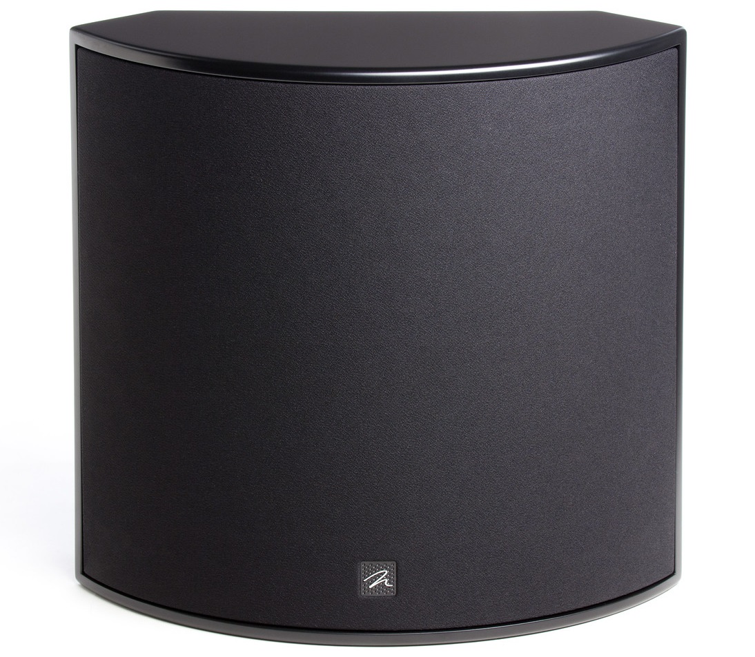

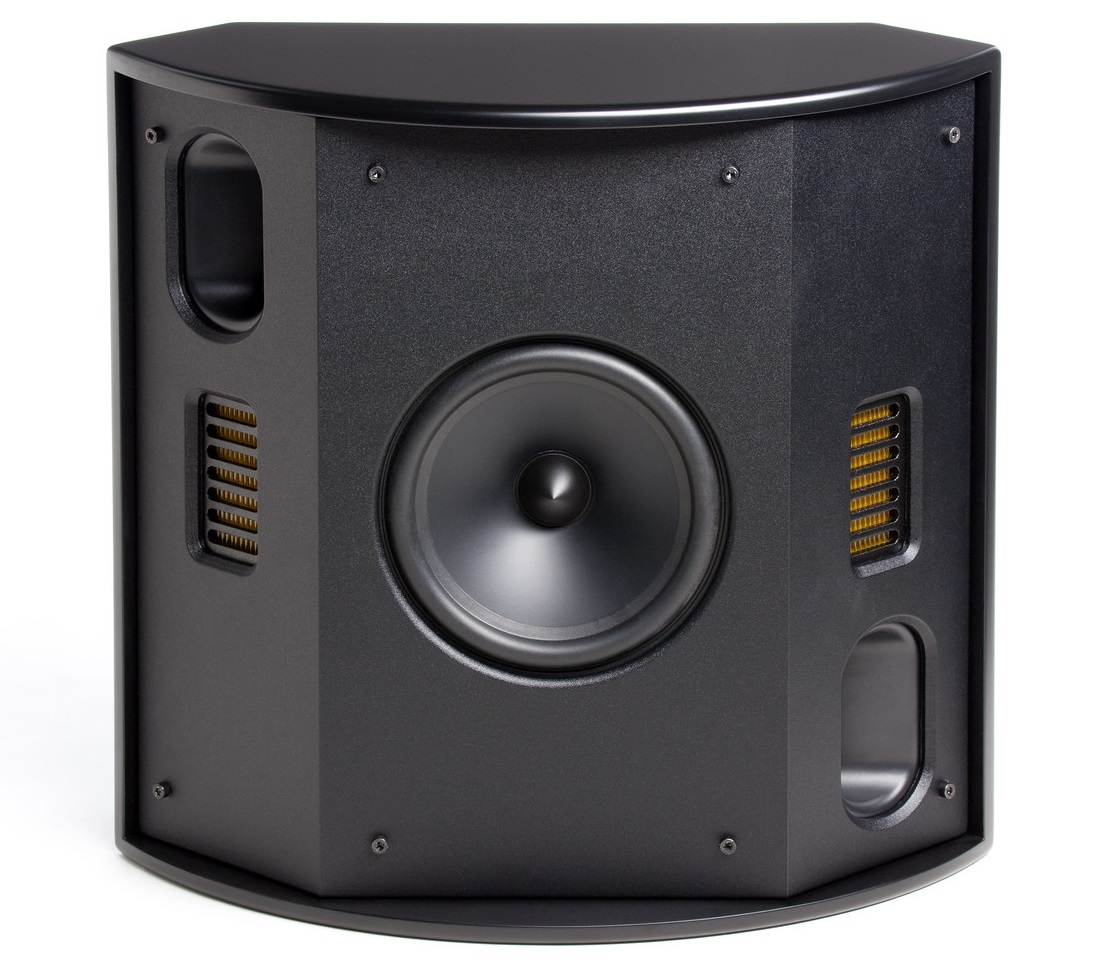

Για side υπαρχουν πολλες επιλογες. Πχ
1. ML Axis
2. ML FX2
Με απασχολουν ομως πολυ τα πισινα. Πως μπορουν να τοποθετηθουν και τι. Το ποσο ισως να ακουγετε μεγαλο. Αλλ δεν κανω αλλαγες στο συστημα μου. Πιο πολυ χριζω γυρω απο αυτο. Οποταν οτι επιλεχθει θα μεινει για μια δεκαετια

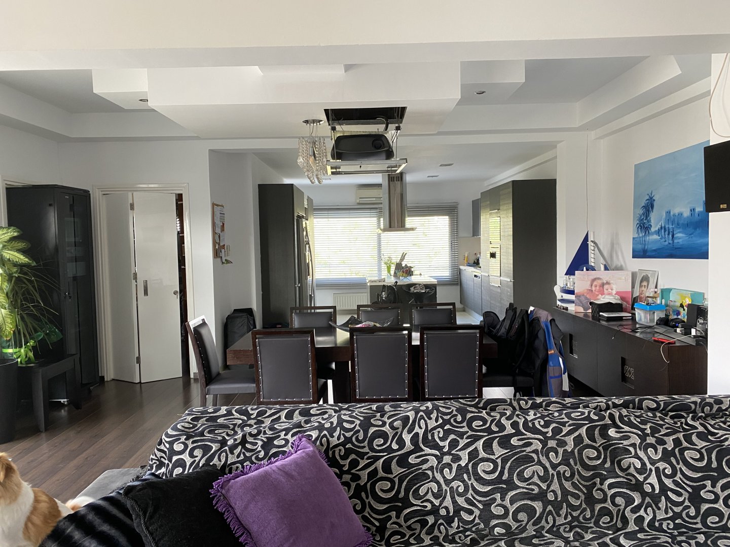

Γυψοσανιδες εχω για τα πισινα. Δεστε τις φωτο για να καταλαβετε, γιατι δεν ειναι απλα το θεμα επιλογης ηχειων. Ειναι επιλογη βαση χωρου. Πχ στο υψος που ειναι τα πισινα και η θεση ακροασης θα πρεπει λογικα να μπουν υπο γωνια?
Επισης δεν ξερω αν ειναι απαραιτητο να ειναι ολα τα ιδια. Πχ. FX για side και axis κατι αλλο για rear. Υπαρχουν και αλλες μαρκες εχτος απο ΜΛ που θα εκαναν καλυτερη δουλεια βαση του χωρου μου?

Δεν υπαρχει ακριβως ιδια σειρα...Υπαρχουν καποια με διαφορα χαρακτηριστικα που ισως ταιριζουν. Οπως εγραψα και πιο πανω το μεγαλυτερο προβλημα φαινετα να ειναι τα πισινα

Για δες αυτα : https://www.kosmasaudiovideo.gr/Hxos-HiEnd-Speakers-Hxeia-Martin-Logan-ElectroMotion-FX2
Η τιμη αφορα σε ζευγος και ειναι ........... Martin Logan με ribbon tweeter
.......απο τιμη θα τα συμμαζεψουμε να βγουν εκει που θες ;)
Για side αυτα σκευτομουν. Αυτο που με απασχολει ειναι τα πισινα. Δεστε λιγο το χωρο
