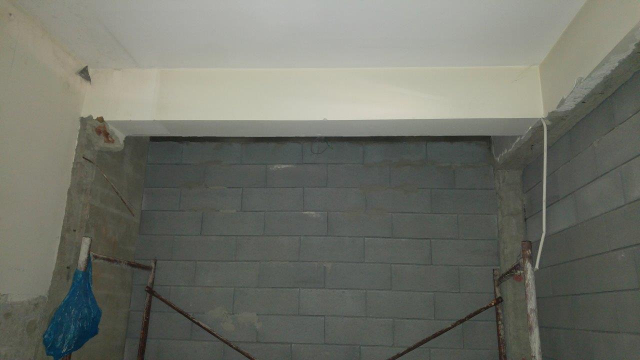

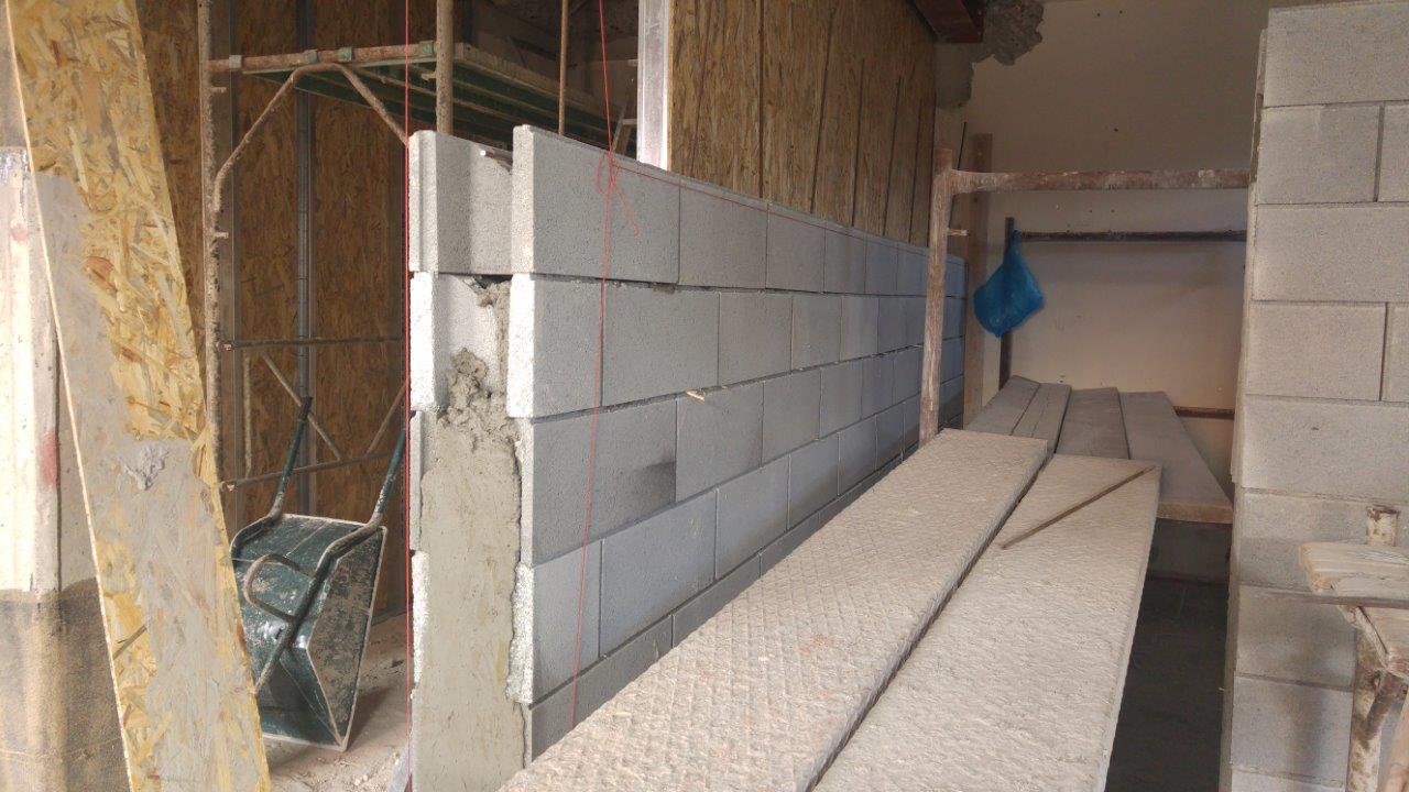

Ημέρα 4η:
Συνέχεια στο κτίσιμο του πλαϊνού και πίσω τοίχου (ο πίσω κοντεύει να ολοκληρωθεί)
Έναρξη κατασκευής πίσω τοίχου.

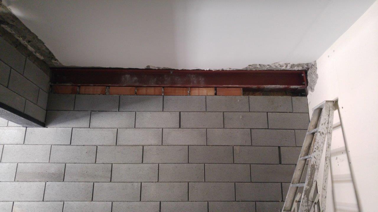

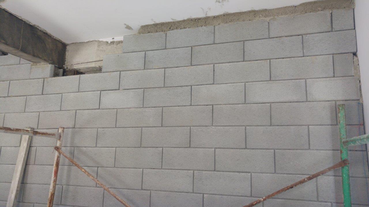

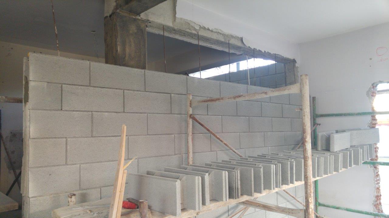

Ημέρα 5η: Τέλος κατασκευών. Πλέον, μένει να διευθετηθεί το ραντεβού με τον μηχανικό ακουστικής ο οποίος σχεδίασε το δωμάτιο για να "χαράξει" το εσωτερικό του, επί τόπου.
Τέλος πίσω τοίχου (τοίχος ο οποίος θα "φιλοξενήσει" τη δισκοθήκη, στην "πλάτη" των ηχείων). Η σωλήνα που κρέμεται θα κοπεί - είναι κατάλοιπο της προηγούμενης χρήσης του δωματίου.
Τέλος τοίχου πίσω από την ακροατή. Τη στιγμή λήψης της φωτογραφίας, λείπουν 2-3 τούβλα στο πάνω δεξί μέρος, κάτω από το δοκάρι, αλλά τοποθετήθηκαν την επομένη.
Τέλος δεξιού τοίχου (τοίχος κοντά στο δεξί ηχείο - οπτική εκτός δωματίου). Την επομένη τοποθετήθηκαν οι τσιμεντόλιθοι που έλειπαν κι "έκλεισε" το κενό με τσιμέντο.
