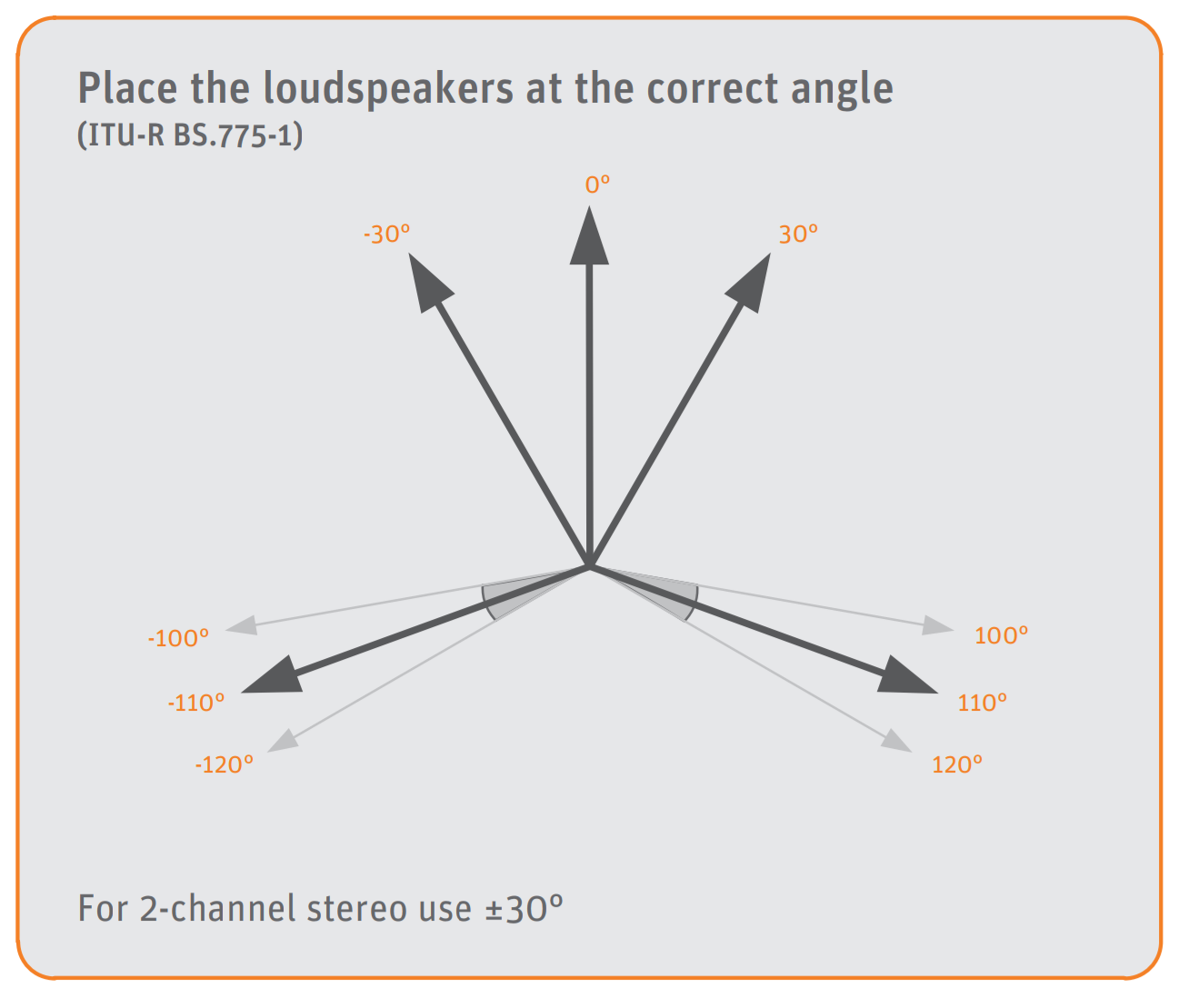

Ευχαριστώ για την απάντηση. Δευτέρα που θα έχω τις κατόψεις μπροστά μου, θα τις γράψω.
Οι βασικές αρχές που ακολουθώ, είναι αυτές της Κλάιν Μάιν:
Τήρησε τα ανωτέρω, και θα δεις και μόνος σου τις διαστάσεις που μπορείς να έχεις.

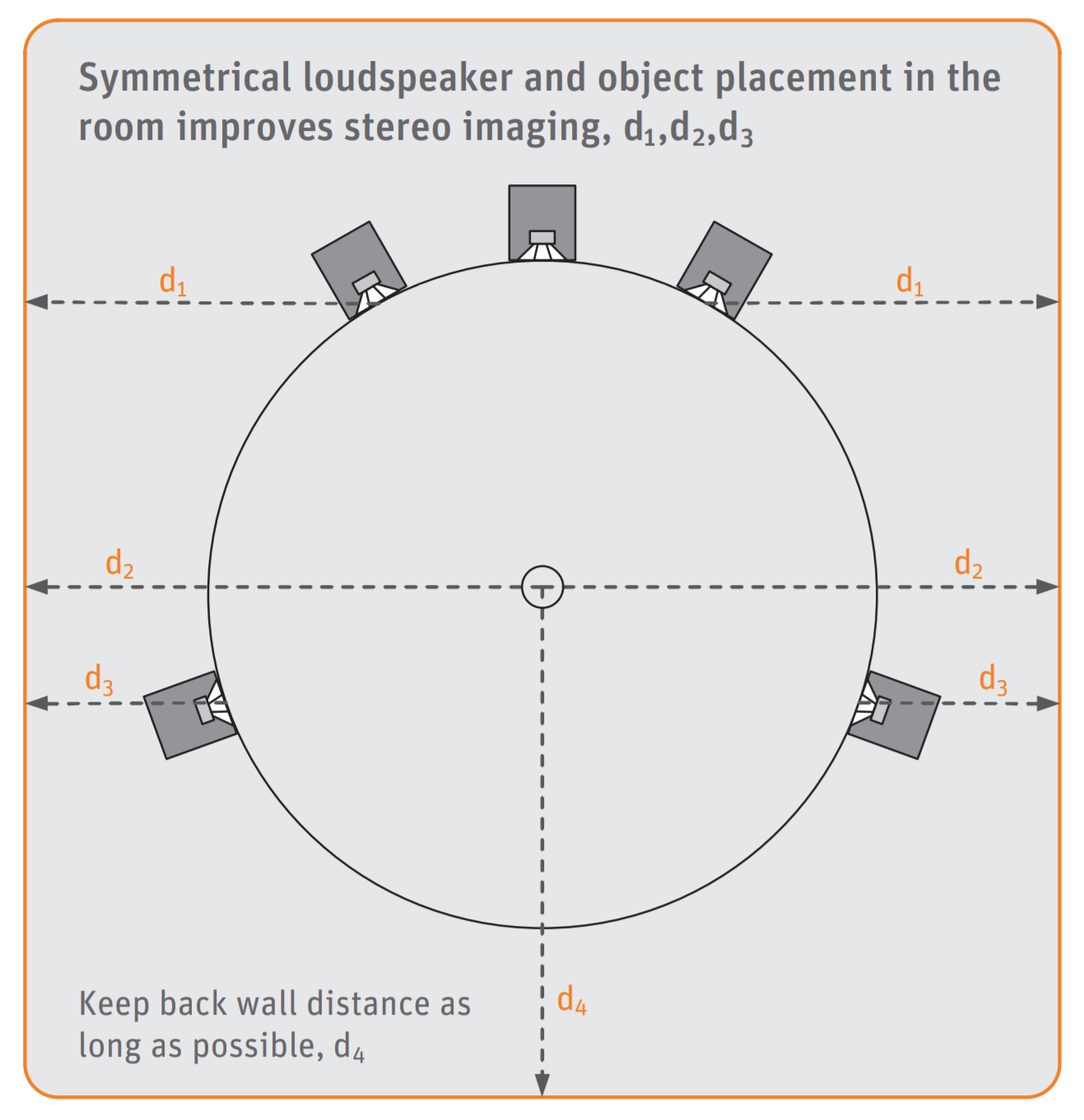

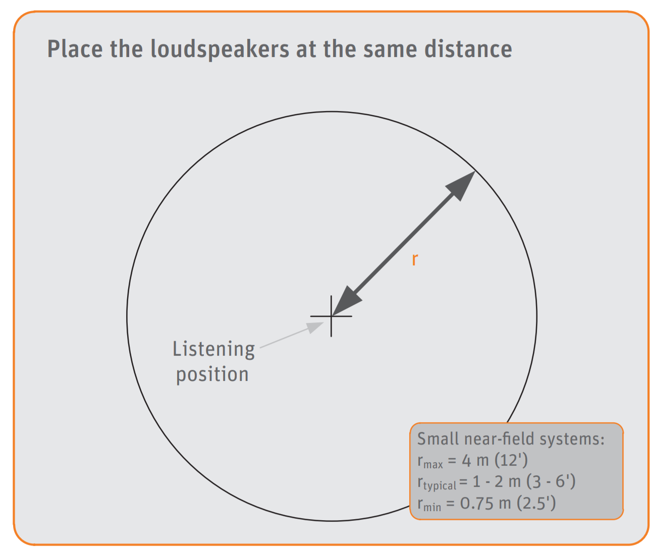

Βασικά, η μέγιστη απόσταση ακρόασης, για να φτιάξεις το ισόπλευρο τρίγωνο ακρόασης, ισούται με το μισό του πλάτους του δωματίου, μείων το βάθος του πλαϊνού ηχείου. ;)
Αυτά στο ιδανικό σενάριο που όλα τα ηχεία ισαπέχουν από σένα. Αν δεν ισαπέχουν, χρειάζεται ακριβής διόρθωση, δηλαδή καθυστέρηση σε ms. Προσωπικά θα προτιμούσα να ισαπέχουν, για πολλούς λόγους. Ένας λόγος είναι η δεύτερη εικόνα που βλέπεις.. :)

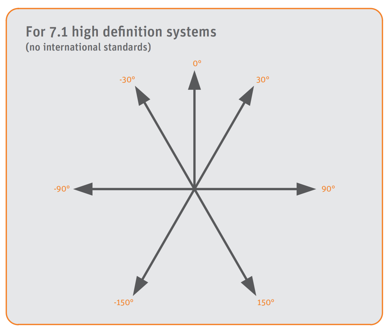

Γιατί να μην γίνει 7κάναλο; :D
Δεν θα γίνει ΠΟΤΕ 7κάναλο. ΠΟΤΕ όμως.
Για τέσσερεις λόγους:
1) Δεν χωράει. Δεν βγαίνουν τα τετραγωνικά.
2) Είμαι μακριά από την Ε.Β.Β.Ε. και κυρίως από μέλη της που έχουν το συνήθειο να πείθουν άλλα μέλη και τις συζύγους των ότι το home cinema προσθέτει "πόντους" στην εντός της οικίας οικογενειακή διασκέδαση.:D:D Όχι ότι δεν ισχύει αυτό, προφανώς κι ισχύει, αλλά η εστίαση εδώ είναι στο "είμαι μακριά = τη γλίτωσα!":p
3) Δεν γουστάρω home cinema.
4) Το πολύ πολύ να προσθέσω sub woofers (εάν οι μετρήσεις αποδείξουν την αναγκαιότητά τους) και να γίνει το σύστημα 2.2, αλλά ως εκεί.
