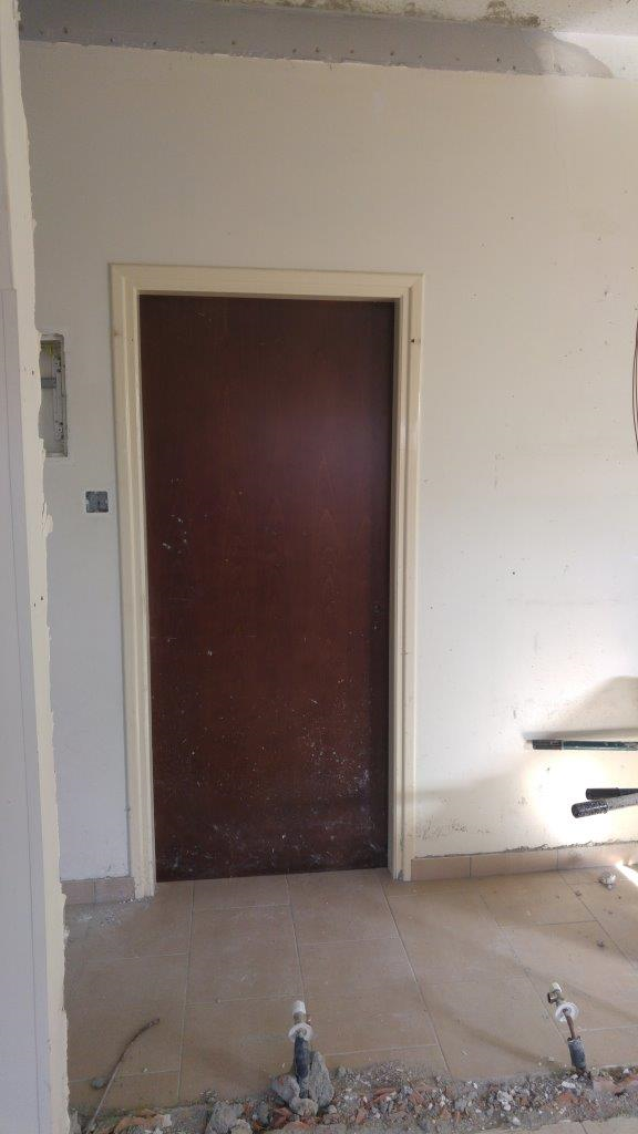

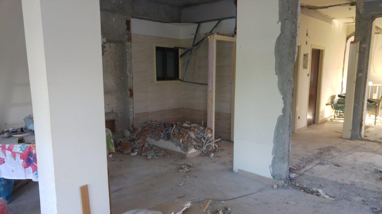

Και μετά το "παλιό" εργοτάξιο
Εργοτάξιο λέμε...
χτες ξεκινήσαμε "το νέο"
(πίσω από αυτή την πόρτα, θα δημιουργηθεί ο χώρος ακρόασης)
Είμαστε περίπου 1 μήνα πίσω, αλλά ΟΚ, shit happens. Υπομονή κι όλα θα γίνουν.
Πόσα νήματα άνοιξαν κατά το παρελθόν όπου ο ανυποψίαστος χρήστης ζητούσε συμβουλές για αγορά π.χ. ηχείων και οι προτάσεις κατέληγαν ότι πρέπει να...γκρεμίσει το σπίτι;
Ε αυτή είναι η πρώτη φορά που εφαρμόζεται! :p
...και συνεχίζουμε ακάθεκτοι!

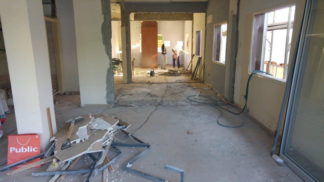

Ο @okakosolikos ξεπλήρωσε με το παραπάνω! Πλέον, εγώ του χρωστάω χάρη.:thumbsup:
Να φανταστώ την ώρα την ώρα της κατεδάφισης η μουσική υπόκρουση ήταν Bolt thrower;
Rosinante
Dark Nιάου
1.506
5.611
Οι bolt thrower ειναι καθαρα πολεμικος ηχος.
Ασορτι με κατεδαφιση ειναι οι demolition hammer και λογω ονοματος δηλαδη...:gamer:
518
460
Συμφωνώ αλλά εκεί μοιάζει σαν να πέρασε leopard και να άδειασε ότι είχε πάνω του.
