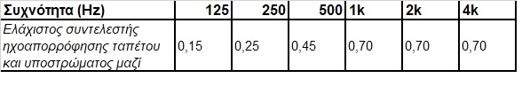

Από τη μελέτη που έγινε για τον μελλοντικό χώρο ακρόασης στο σπίτι μου, παραθέτω το εξής απόσπασμα:
"Το πάτωμα θα καλυφθεί με ταπέτο (τάπητας) με υπόστρωμα και θα έχει πάχος της τάξης 1 εκ. (medium pile carpet on underlay). Το ταπέτο μαζί με το υπόστρωμα (και όχι μόνο το ταπέτο ή το υπόστρωμα ξεχωριστά) θα πρέπει να έχουν τα ακουστικά χαρακτηριστικά που παρουσιάζονται στον Πίνακα 1 πιο κάτω.
Η απορία είναι η εξής: Το πάχος του 1εκ είναι "λεπτή μοκέτα"; Την τοποθετώ ή όχι;

Πιθανον να παιζει ρολο το παχος του ταπητα σε σχεση με αυτο του υποστρωματος.Επισης το υλικο και πυκνοτητα/σκληροτητα του υποστρωματος.

Αν είναι τμήμα συνολικής μελέτης, φυσικά το τοποθετείς χωρίς πολλά πολλά..

Νομίζω ότι απάντησε ο @TERMATOGAZI αμέσως μετά την απορία σου.
Ναι, συμφωνώ. Ειδικά εάν λάβουμε υπόψη το αρχείο που postαρε ο @TERMATOGAZI.
Ε, ναι, είναι μέρος της συνολικής μελέτης. Συνεπώς (θέλω να πιστεύω ότι) συνυπολογίστηκε μαζί με όλους τους υπόλοιπους παράγοντες (υλικά σε τοίχους, ταβάνι κτλ). Απλώς, είπα να θίξω το θέμα του χαλιού μετά τα όσα διαβάζω εδώ κατά καιρούς.:)

Κάθε πρότζεκτ έχει τη δική του λογική υλοποίησης.
Το θέμα είναι συνολικά να έχει σωστούς χρόνους αντήχησης.
Ο τρόπος που θα το επιτύχει αυτό, είναι η άποψη του σχεδιασμού.
