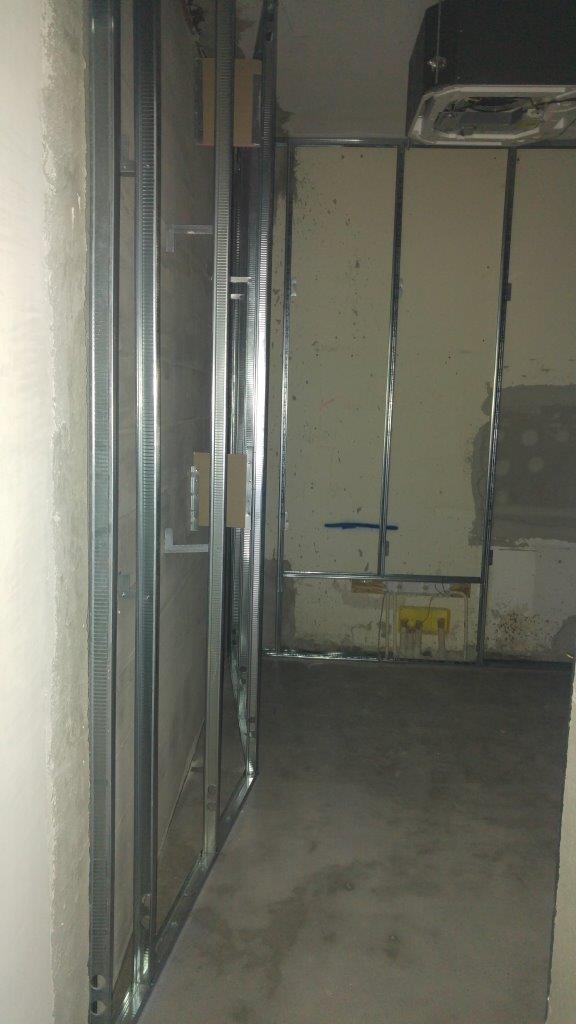

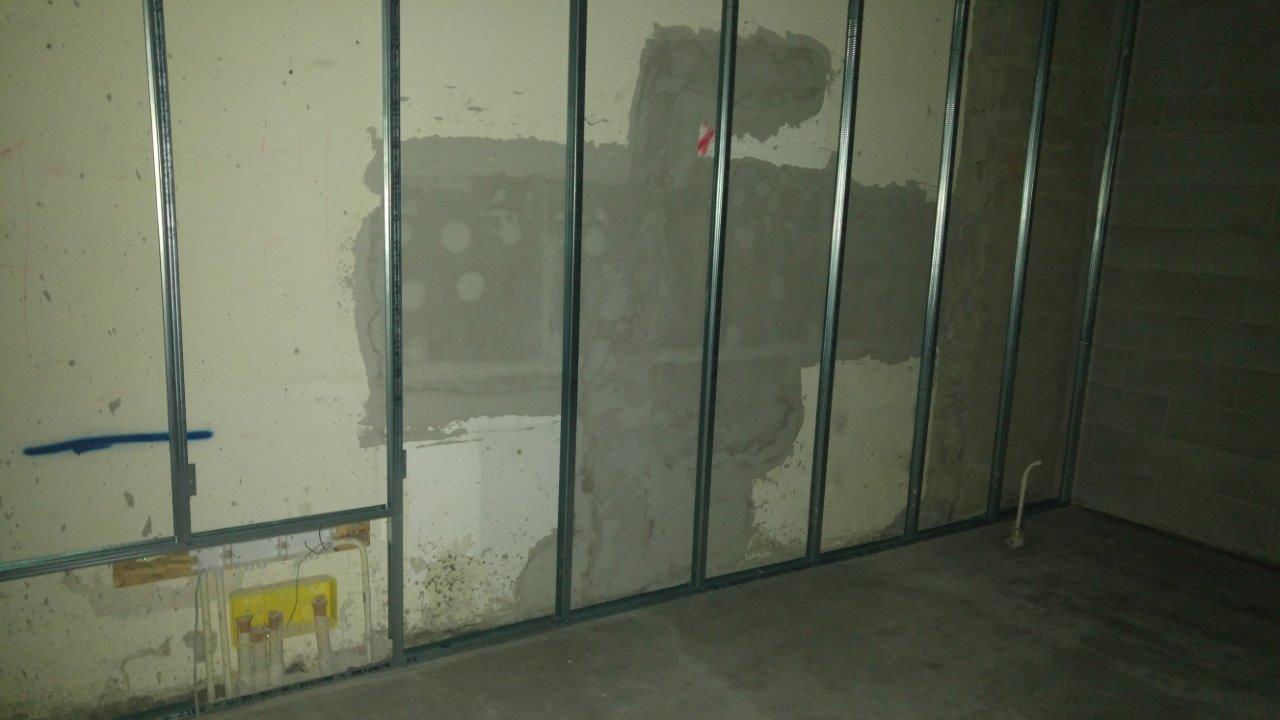

Ένα μικρό φωτογραφικό update:
Είσοδος δωματίου, διακρίνεται (αριστερά στη φωτογραφία) ο πίσω τοίχος (πίσω από τη θέση ακρόασης):
Διακρίνεται ο σκελετός της τριγωνικής κατασκευής και μέρος του σκελετού του απέναντι (αριστερά από τη θέση ακρόασης τοίχου).
Συνέχεια τοίχου αριστερά:

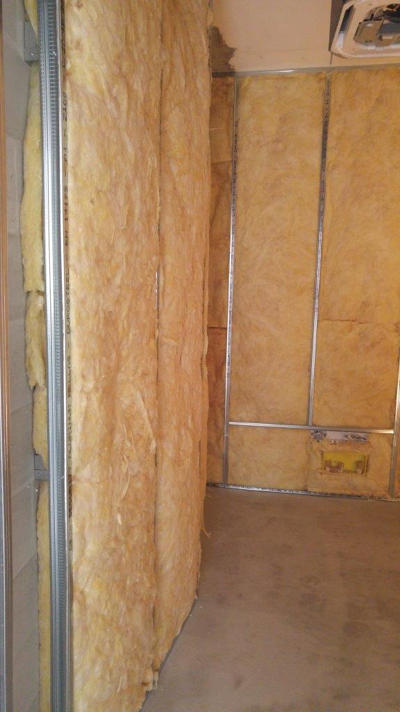

Έναρξη επένδυσης σκελετών με μεγάλης μάζας ειδικού ηχομονωτικού πετροβάμβακα:
και
Αύριο, η συνέχεια. Περιμένω πώς και πώς την κατασκευή "πυραμίδα" της οροφής, η οποία θα ενσωματώσει το κλιματιστικό τύπου "κασέτα" και θα εξασφαλίσει τη διάχυση του ήχου (συνεπικουρούμενη από τη δισκοθήκη και το περιεχόμενό της).

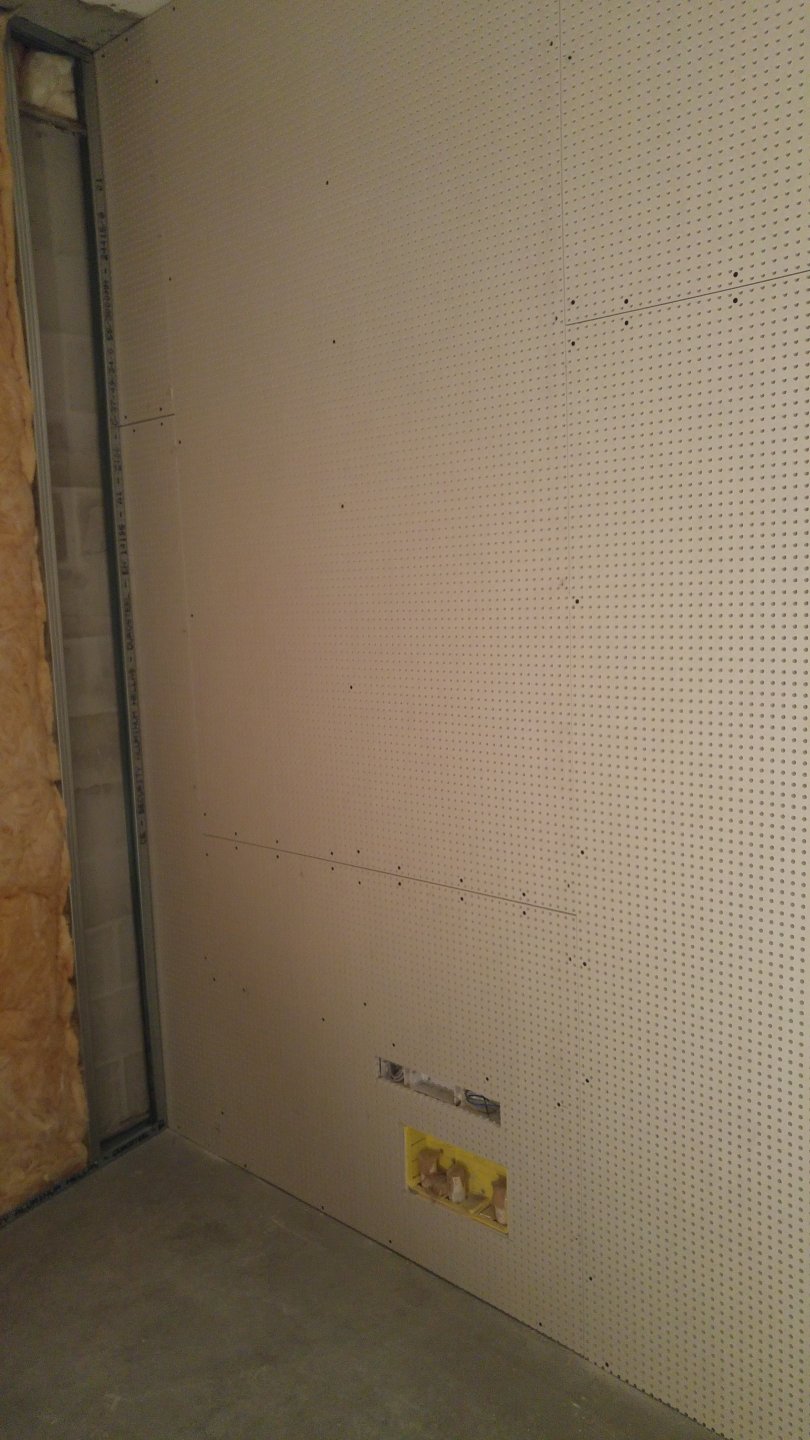

Bonus: επένδυση από διάτρητη γυψοσανίδα ακουστικού τύπου.

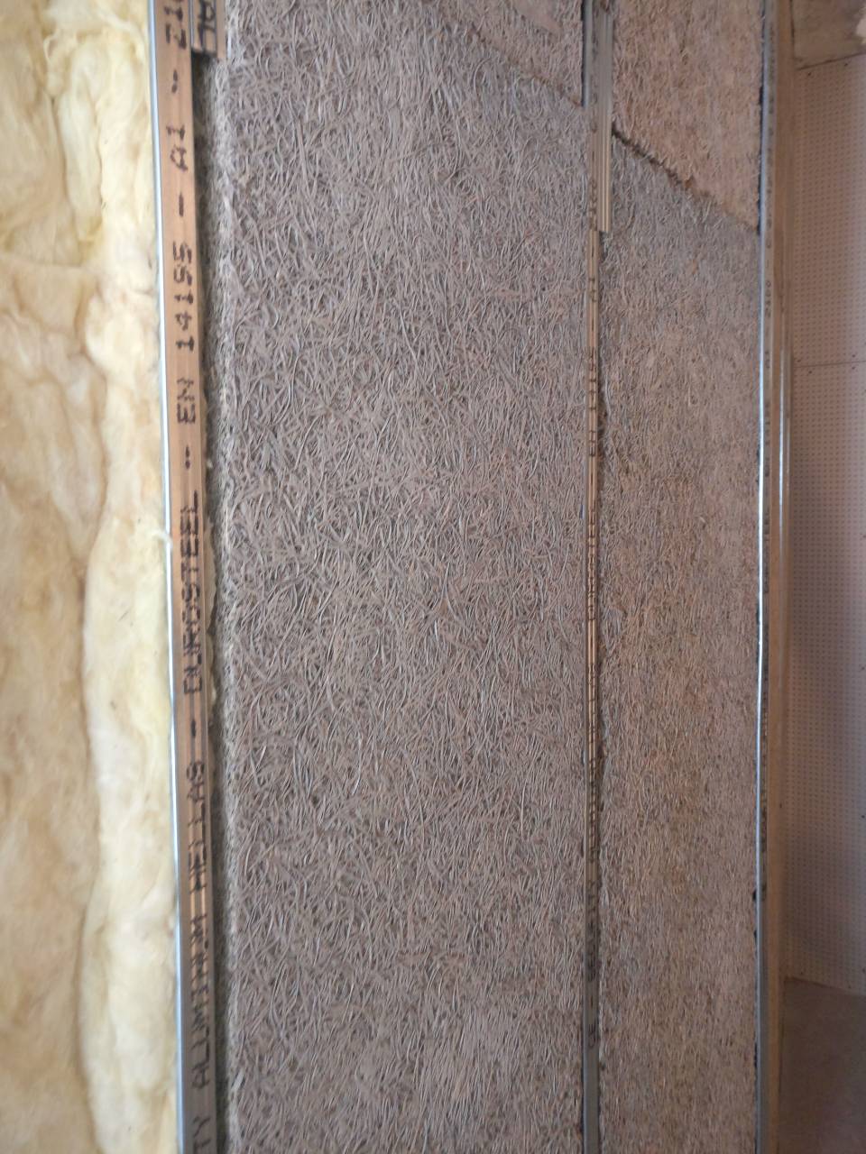

Ελπίζω αύριο να προλάβω να βγάλω φωτογραφία το τρίγωνο, αφού επενδυθεί με heraclith και πριν να το καλύψουν με τη διάτρητη γυψοσανίδα.
wizzy
15.921
23.074
Φωτογραφία ευγενική χορηγία του συνεργείου που δημιουργεί το δωμάτιο:
Heraclith τοποθετημένο πάνω από τον πετροβάμβακα, πριν να "κλείσει" με διάτρηση γυψοσανίδα.
(όχι τόσο καλή φωτογραφία όσο θα ήθελα, αλλά ΟΚ)

Ερώτηση...
μήπως δεν κάνει να έρχεται σε πλήρη επαφή η γυψοσανίδα με σκληρή μόνωση?
Eιναι πετροβαβμακασ?Απο το χρωμα και την εμφανιση μου φαινεται υαλοβαμβακας,αλλα ισως κανω λαθος.Θυμασαι τι βαρος σου προτεινε ο Πανος?
wizzy
15.921
23.074
Ερώτηση...
Γιατί το λες αυτό; Γνωρίζεις κάτι σχετικό;
Ο μηχανικός που έκανε τη μελέτη δεν έδωσε κάποια αντίθετη οδηγία στο συνεργείο, οπότε (θέλω να πιστεύω ότι) είναι ΟΚ.
Μπορεί και να είναι υαλλοβάμβακας. Στη μελέτη οι λέξεις πέτρο- και υαλλο- εναλλάσσονται, οπότε ό,τι και να σου πω θα είναι ψέματα.
Δεν νομιζω να παιζει τοσο σημαντικο ρολο τι ειναι,οσο το να τηρηθηκε το βαρος/παχος που προτεινε ο Πανος.
Crystalator Μονολιθίξ
42.583
85.617
δεν υπονόησα κάτι....απλά το χερακλίθ απ όσο ξέρω...το βάζουν ως εξωτερική στρώση αντί γυψοσανίδας
και όχι μέσα.
όπως είπα...δεν υπονόησα κάτι...απλά δεν το έχω ξαναδεί-δεν ξέρω τι συμπεριφορά θα έχει πατώντας με γυψοσανίδα
+ να ρωτήσω
την κατασκευή αυτή την κάνεις για ηχομόνωση ή ηχοαπορρόφηση?
