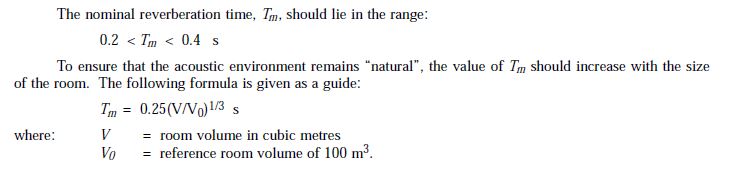

Σε πολύ μικρούς χώρους το επιθυμητό RT60 ειναι χαμηλότερα, κάπου υπάρχει τύπος που το υπολογίζει.
Στη "Βίβλο" του Toole, ίσως; Θα με ενδιέφερε να τον δω.
Πάντως, επειδή γίνεται, δικαιολογημένα, πολύς λόγος για τις ιδανικές τιμές του RT60, θέλετε να πείτε ότι εάν π.χ. το RT60 του χώρου μου είναι ελάχιστα εκτός των προδιαγραφών της AES/EBU, όταν θα ακούω την κραυγή του Tom Araya δεν θα πορώνομαι;:lol::lol::lol:

Τώρα να κάνει την πράξη ο ντίζης, να μας πει τι προβλέπουν για τα κυβικά του.
Απλή αριθμητική, ε; :p

Μηπως λες αυτό:
Είσαι τσίφτης! Απορία: στον τύπο, όπου V είναι τα κυβικά μέτρα του χώρου και V0= 100, σωστά;
Απλή αριθμητική, ναι. Για πες μου αυτό: Πώς μετράω τις διαστάσεις του δωματίου, τη στιγμή που υπάρχουν διαφορετικές αποστάσεις λόγω κλίσεων των γυψοσανίδων; Επίσης, λαμβάνω υπόψη τις διαστάσεις του χώρου πριν ή μετά τις επενδύσεις - οπότε επιστρέφουμε στο προηγούμενο ερώτημα. Εάν λάβω υπόψη τις διαστάσεις πριν τις επενδύσεις, είναι εύκολο να τις βρω και να κάνω τις πράξεις.

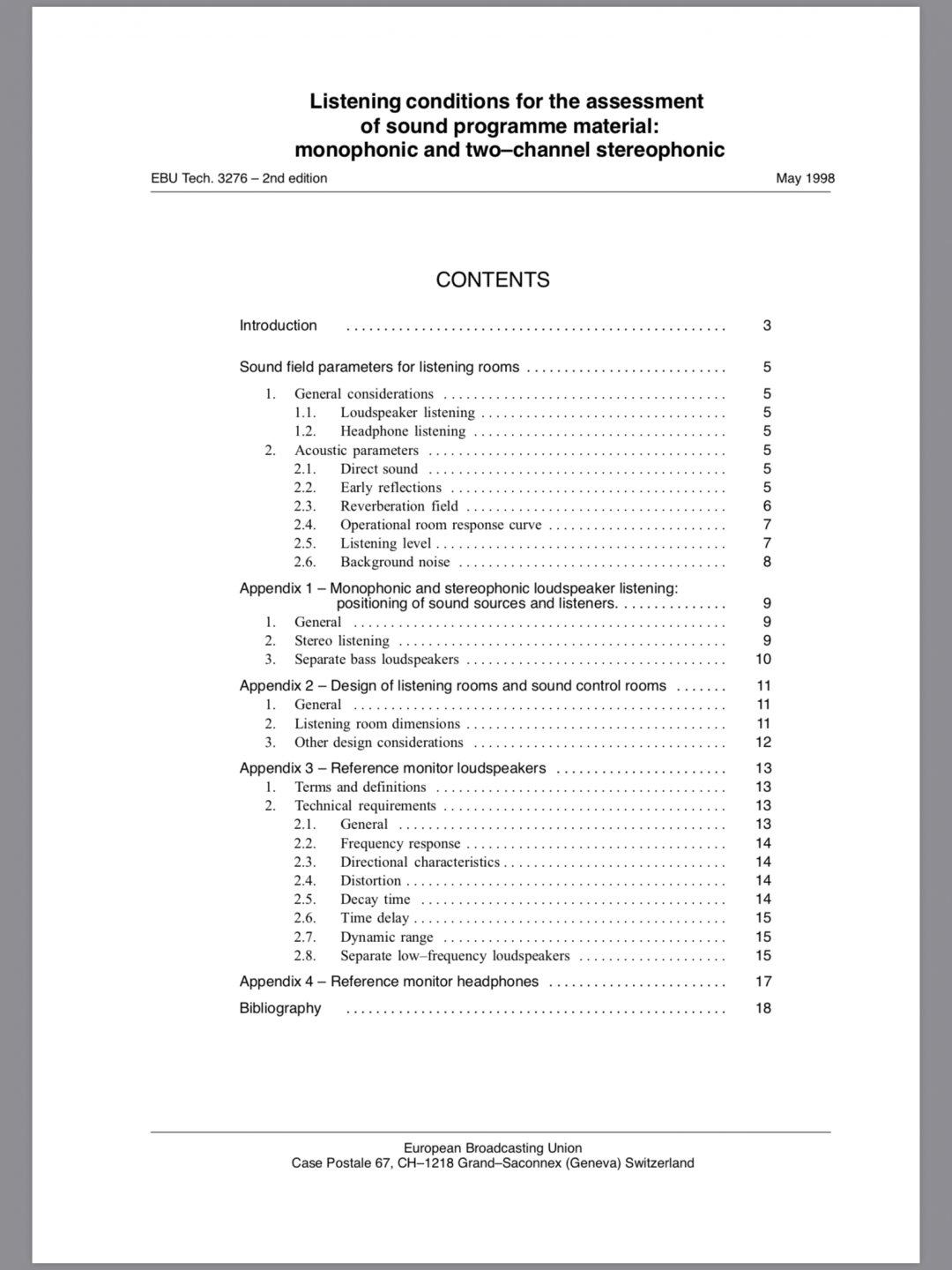

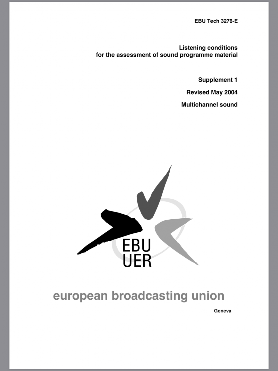

Ας βαλουμε και τα λινκ. Μπορει καποιος να θελει να διαβασει και τα υπολοιπα.
Ωραια είναι, τα βασικα.
https://tech.ebu.ch/docs/tech/tech3276.pdf
https://tech.ebu.ch/docs/tech/tech3276s1.pdf

Χωρίζεις το χώρο σε γνωστά σχήματα,βρίσκεις το καθένα ξεχωριστά και μετά βγάζεις το άθροισμα του όγκου.
