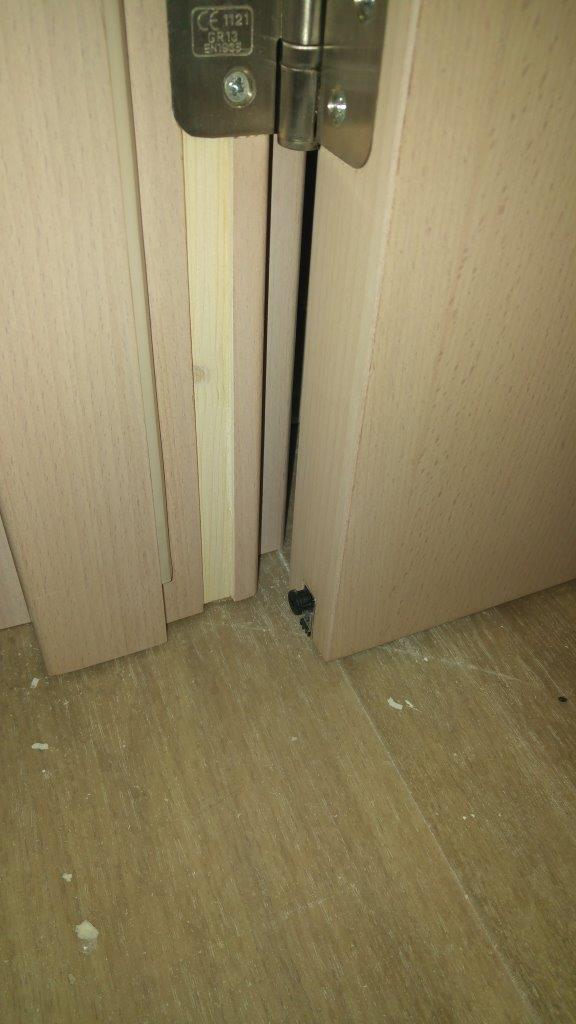

Χτες τοποθετήθηκαν οι δύο (2) ηχομονωτικές πόρτες που θα οδηγούν στο χώρο ακρόασης.
Λόγω εσωτερικής επένδυσης, οι πόρτες είναι - προφανώς - πιο βαριές από τις συνηθισμένες. Επίσης, εκεί που "κάθονται" οι μεντεσέδες, διακρίνεται ένα "λούκι". Αυτό θα γεμίσει με λάστιχο.
Προσέξτε την εξής λεπτομέρεια: Αυτό το μαύρο "κουμπάκι", όταν κλείνει η πόρτα σπρώχνεται προς το εσωτερικό της πόρτας κι αυτό με τη σειρά του σπρώχνει ένα φράγμα το οποίο κατεβαίνει από το κάτω μέρος της πόρτας και σφραγίζει στο πάτωμα, με συνέπεια την ενίσχυση της συνολικής ηχομόνωσης του χώρου από το υπόλοιπο σπίτι.

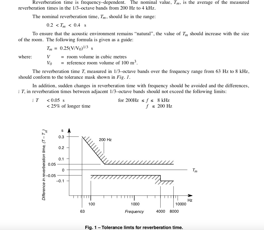

Άρα μετράω από τις αρχικές διαστάσεις του χώρου ή (καλύτερα) ρωτάω τον μηχανικό.

Το ξέρω, no worries. Εάν θα το εκανα μόνος μου, θα έβγαζα αποτέλεσμα από τις κατόψεις και την όψη του χώρου πριν την ανακατασκευή.
Μια χαρα υπολογίζεις και έτσι. Εκτίμηση θελουμε, όχι ακρίβεια

ΟΚ, κάποιο λάθος κάνω στις πράξεις (damn!).
Ο τύπος όπως τον παρέθεσε ο @Akis_G με τα δεδομένα που έχω διαμορφώνεται ως εξής: 0,25 *(46,61/100)^1/3 το οποίο δίνει ως αποτέλεσμα 0,1938.
Εάν το "μεταφράσω" σε λέξεις έκανα το εξής: Πολλαπλασίασα το 0,25 με το αποτέλεσμα της διαίρεσης των κυβικών μέτρων του χώρου μου με το 100 αφού το ύψωσα στη δύναμη του 1/3, σωστά; Εάν ναι, το αποτέλεσμα είναι σωστό, άρα πρέπει να έχω RT60 στο 0.2 κι όχι αναμέσα στο 0.2 και στο 0.4; Κάτι δεν μου πάει καλά...

0.2s σε όλο το φάσμα ή σε ένα εύρος συχνοτήτων;

Nα μου εξηγησει και εμενα καποιος γιατι στους μικρους χωρους θελουμε μικροτερο rt και οχι το ιδιο?

Δε θέλουμε. Αναγκαζόμαστε. Συμβιβαζόμαστε.
Οι αποστάσεις μεταξύ επιφανειών είναι μικρές. Από default λοιπόν, τα κύματα δεν έχουν πολύ χρόνο να ταξιδέψουν. Παράλληλα θέλουμε να μειώσουμε τις ανακλάσεις και να έχουμε καλό ETC και FR. Επίσης θέλουμε έλεγχο των συντονισμών (modes). Δεν είναι δυνατό να επιτευχθούν αυτά με μεγάλο RT σε μικρούς χώρους. Αδύνατον. Μακάρι να γινόταν. Θα φτιάχναμε ακουστική μεγάρου στο σπίτι.
ΙΜΗΟ, το RT σε δεδομένο χώρο πρέπει να είναι το μεγαλύτερο δυνατό. Το μεγαλύτερο δυνατό με καλό έλεγχο των modes, καλό FR και καλό ETC, όμως. Επίσης IMHO, η σύσταση του EBU δίνει ένα μπούσουλα, σου λέει που πρέπει να βγεί το RT ή που θα βγεί το RT όταν γίνει σωστό το ETC και το FR.
