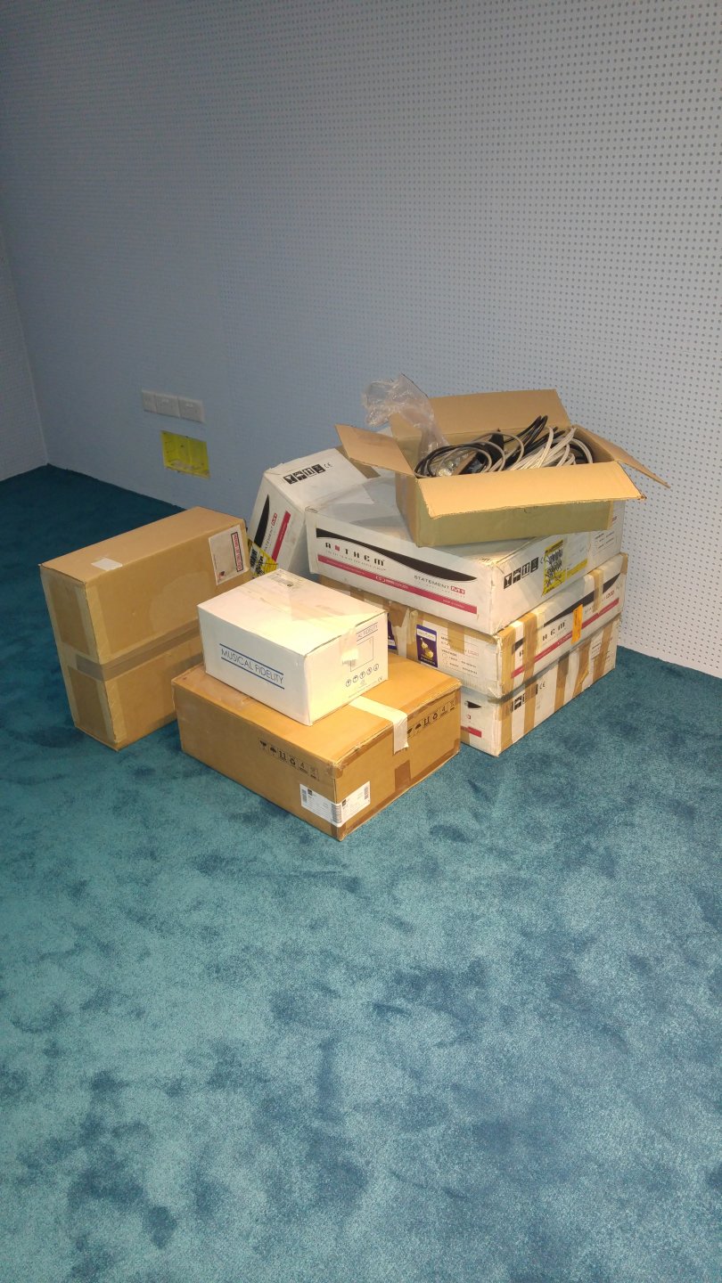

Τα "μωρά" είναι τα βύσματα που παρήγγειλα. Δες πιο κάτω.
[...] Α! Δεν σας είπα: Θα πάρω και βύσματα IEC για το καλώδιο ρεύματος, 4 αρσενικά και 4 θηλυκά, μιας παλιοεταιρίας, της SCHURTER (δεν ξέρω εάν την ξέρετε, αν δεν την ξέρετε, να την μάθετε...;) ), δεν θέλω καν να σκέφτομαι τα €62 που θα δώσω για αυτά... [...]
Χρωματικά στο χώρο επικράτησε η λογική Μπράβο.
Σε ευχαριστώ! Οι τοίχοι βάφτηκαν σε γαλάζιο και το ταβάνι μία απόχρωση γαλάζιου κατά έναν τόνο πιο σκούρα από αυτή των τοίχων. Με το χαλί δυσκολεύτηκα αρκετά (έπρεπε να πετύχω συνδυασμό πάχους, ταιριαστού χρώματος και διαθεσιμότητας). Εν τέλει, προτίμησα χαλί τυρκουάζ χρώματος. Το υπόστρωμα (underfelt) έχει πάχος 8χιλ και το χαλί 10.5χιλ - σύνολο 18.5χιλ πάχος.
