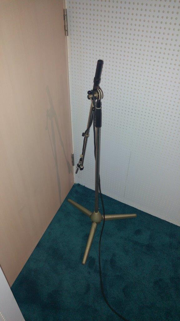

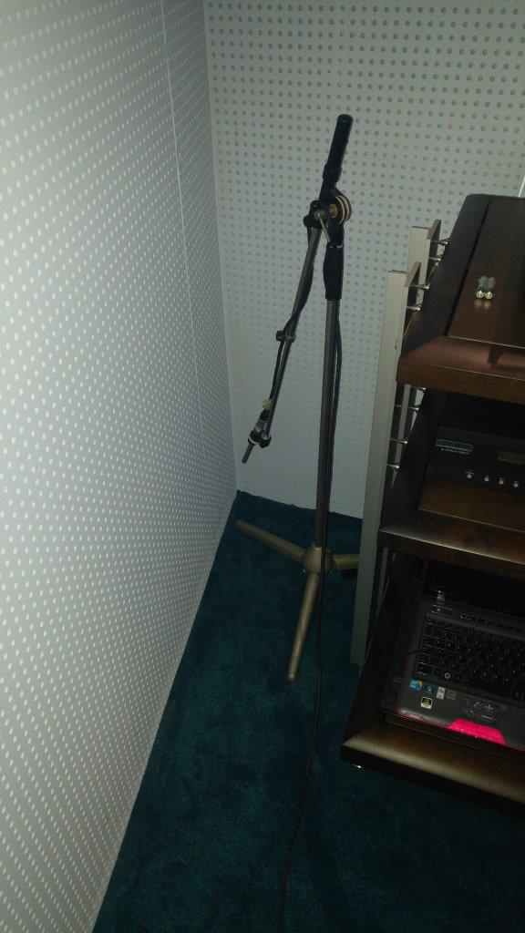

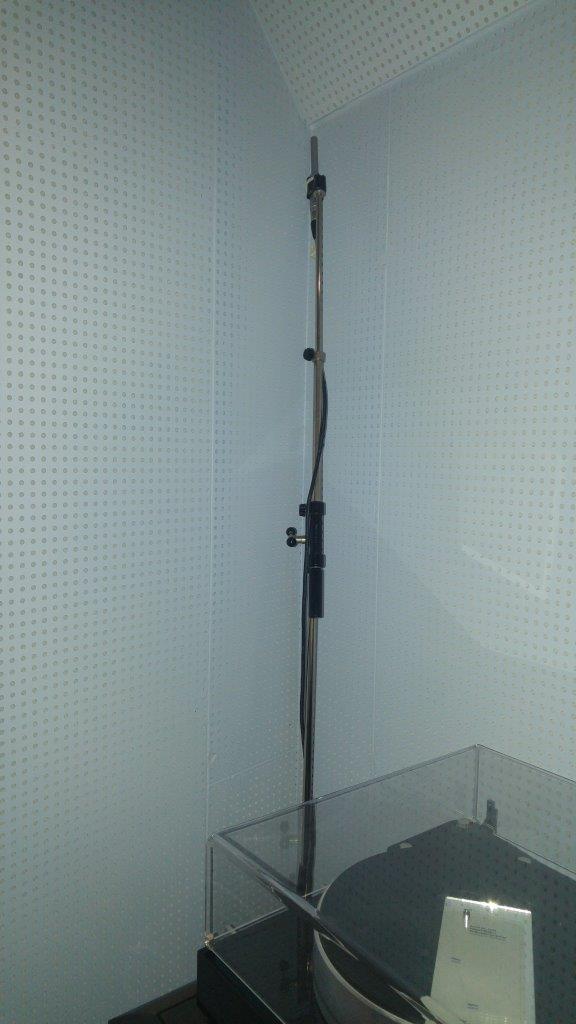

Οι μετρήσεις για room modes συνεχίστηκαν στις άλλες δύο γωνίες του δωματίου (εκτός από εκείνη που βρισκόταν το ηχείο του Πάνου). Έκαναν τρία (3) sweeps σε κάθε μέτρηση/θέση.

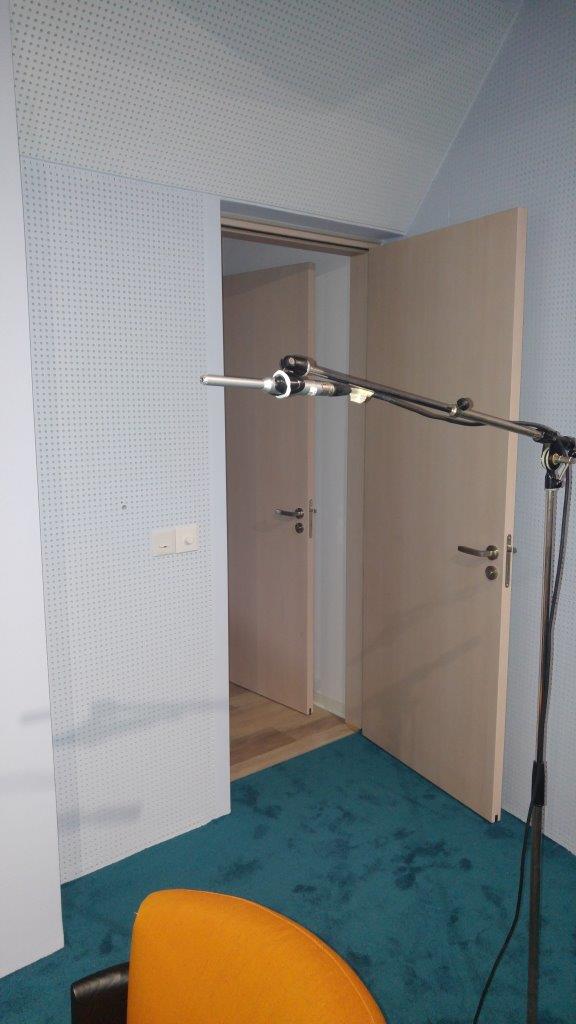

Έκαναν και μέτρηση όπως φαίνεται εδώ, πριν να μετρήσουν στη θέση ακρόασης.

Αυτή είναι μέτρηση χώρου με τις ηχομονωτικές πόρτες ανοιχτές.
Εάν κατάλαβα σωστά, ήθελαν να μετρήσουν το φαινόμενο του coupling sound. Ουσιαστικά πρόκειται για ήχο ο οποίος "διαφεύγει" από το δωμάτιο, "χτυπάει" στις σκληρές επιφάνειες που βρίσκονται έξω από αυτό (π.χ. πόρτες, ντουλάπια, τοίχους) κι επιστρέφει στο δωμάτιο. Είδαν τον Πάνο να χαμογελάει μετά (και) από αυτή τη μέτρηση.:)

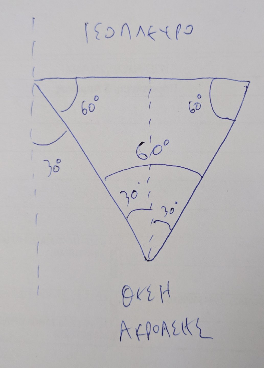

Οι γωνίες του ισόπλευρου τριγώνου ακρόασης:
Τα γνωρίζω αυτά - στοιχειώδης γνώσεις γεωμετρίας! Στο σχέδιό σου, αριστερά που έχεις τη διακεκομμένη γραμμή είναι ο τοίχος αριστερά του αριστερού ηχείου. Τις 30 μοίρες που δείχνεις εκεί, τις έκανα 35. Άρα οι 60 μοίρες εντός του τριγώνου έγιναν 55. Λάθος;
61.052
147.957
Στις 30 μοίρες έσω στροφής του ηχείου είναι η on axis άμεση ακτινοβολία του ηχείου, και σε αυτή τη γωνία προβλέπεται να στήνονται όλα τα ηχεία ανεξαιρέτως, στο υποχρεωτικό ισόπλευρο τρίγωνο ακρόασης.
Σε αυτή τη στροφή του ηχείου, όταν καθόμαστε στη θέση ακρόασης, δε βλέπουμε ούτε την εσωτερική ούτε την εξωτερική πλευρά του ηχείου, βλέπουμε μόνο την πρόσοψη του ηχείου, την εμπρόσθια μπάφλα, και μας βλέπουν φάτσα κάρτα τα μεγάφωνα.
Αν δεν έχουμε στρίψει 30 μοίρες το ηχείο, αλλά 25, τότε έχουμε toe out, και βλέπουμε την εσωτερική πλάγια πλευρά του ηχείου.
Αν έχουμε το ηχείο στις 35 μοίρες, τότε βλέπουμε την εξωτερική πλάγια πλευρά του ηχείου, και έχουμε το ηχείο σε toe in θέση.
Στην toe in, οι on axis ακτινοβολίες των ηχείων τέμνονται μπροστά από τη θέση ακρόασης, και στην toe out, πίσω από τη θέση ακρόασης.
Οκ;
