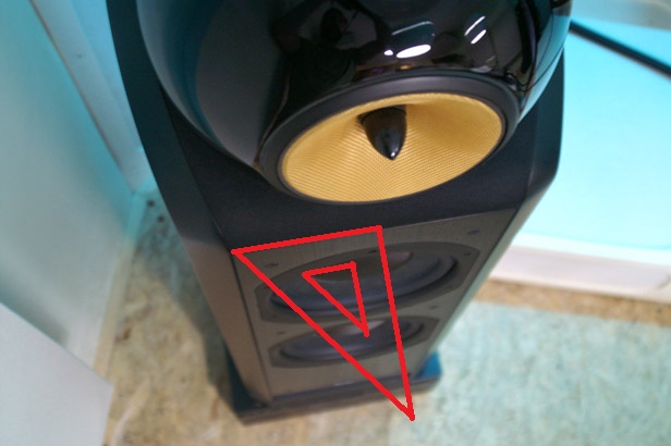

Για κάνε το λίγο "πενηνταράκια" αυτό. Γιατί και το tweeter σε καμπύλο enclosure είναι.
Το κόκκινο είναι ένα σχολικό τρίγωνο που μάλλον όλοι έχουμε. Το ακουμπάς στην πρόσοψη του ηχείου, παράλληλο με το έδαφος. Η μεγάλη κάθετη πλευρά είναι ο άξονας που λέμε. Αυτή πρέπει να σχηματίζει 30 μοίρες με τον αριστερό τοίχο. Ή 35 στην περίπτωσή σου.

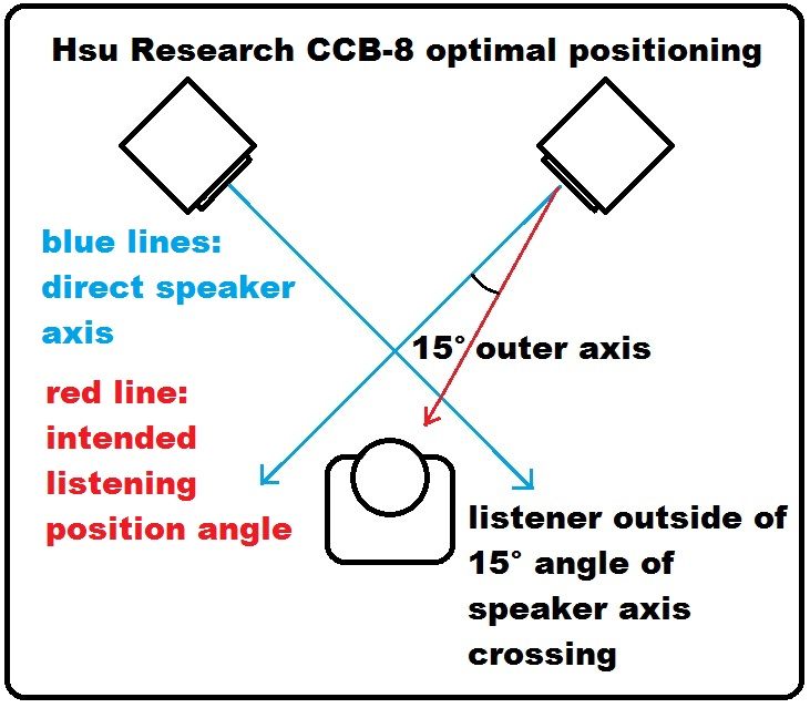

Toe in 15 μοιρών:
Οι "on axis" (direct axis στην εικόνα) ακτινοβολίες των ηχείων, τέμνονται μπροστά από τη θέση ακρόασης.
Ο ακροατής βλέπει τις εξωτερικές πλαϊνές πλευρές των ηχείων.
[DOUBLEPOST=1554455811][/DOUBLEPOST]Για να δεις μέχρι πόσο toe in μπορείς να στρέψεις το ηχείο, χρειάζεται να δεις την πολική απόκριση του ηχείου, ώστε να δεις μέχρι ποιες μοίρες of axis παραμένει flat η απόκριση του ηχείου σου.

Toe in 15 μοιρών:
Είναι ένα διάγραμμα πάνω σε κύκλο 360 μοιρών.
ΥΓ. Είναι ολίγον τι "ασαφής" ο ορισμός του "toe in", και σε πολλά site χρησιμοποιείται λανθασμένα.
Για να βρω το διάγραμμα της πολικής απόκρισης, θα πρέπει να την έχει μετρήσει η B&W, σωστά; Δεν ξέρω καν πώς να το ψάξω αυτό...
Σε ευχαριστώ και για την εικόνα, είναι χρήσιμη, όπως κι οι υπόλοιπες.
Πέτρο, κάτι παρόμοιο έκανα με το ηλεκτρονικό μοιρογνωμόνιο. Μόνο που η "μεγάλη κάθετη πλευρά" του τριγώνου που δείχνεις ήταν ο τοίχος αριστερά του ηχείου κι "έπαιξα" με τις μοίρες της άλλης πλευράς μέχρι να ανοίξει η γωνία στις 35 μοίρες.

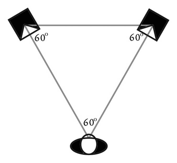

Μεγαλο ηχειο για ισοπλευρο. Ισοσκελες μπορει να ειναι καλυτερα.
Γιατί;
409
1.369

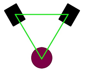

Το τρίγωνο πρέπει να είναι ισόπλευρο. Τα μεγαλύτερα ηχεία δίνουν την δυνατότητα να μεγαλώσουν τα μήκη, όλων των πλευρων όμως, χωρίς να χαλάει το ισόπλευρο.
Στην περίπτωση του Wizzy όμως έχουν εξαντληθεί τα περιθώρια. Δεν μπορεί να μεγαλώσει άλλο το τρίγωνο.
