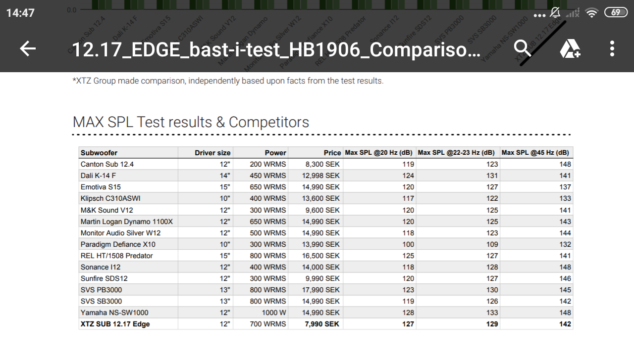

Για δες και αυτο το συγκριτικό ως προς τιμή και spl σε κάποιες συχνότητες.
Thanks.
1.894
3.491
Παν μέτρο άρρωστο.
Νομίζω ότι το 3*12 θα είναι υπερβολικό.
Εγώ θα το έσπαγα στα 3.
Θα παίξει μάλλον καλύτερα μια 3αδα 12.17 σκόρπια στο χώρο παρά ένα 3*12 σε ένα μέρος.
Από τιμή είναι το ίδιο νομίζω πάνω κάτω
