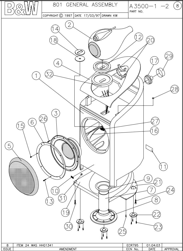

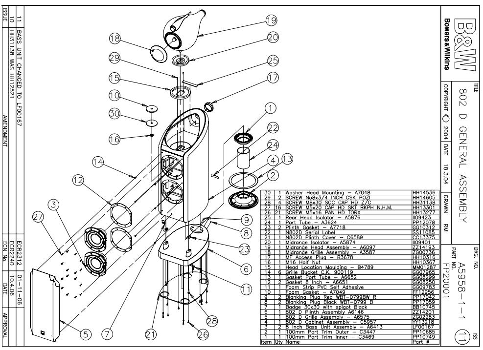

Κλείσε τα μπας ριφλεξ στα 802.
Πώς θα το κάνω αυτό; Το bass reflex των ηχείων μου, βρίσκεται μεταξύ του ηχείου και της "βάσης" του.
Το ξέρω που βρίσκεται και δεν έχω εύκολη λύση, θα πρέπει να την βρεις όμως.
Πιθανώς κάποια κατασκευή που να σφηνώσει και να σφραγίσει όλο κείνο το άνοιγμα.

Χρειάζεται κλείσιμο η οπή του ρίφλεξ, όσο χαμηλά και εάν είναι κουρδισμένη; Πχ στα δικά μου είναι στα 21hz. Χώρια ότι στις παλιές σειρές δεν πρέπει να είναι δυνατό το κλείσιμο της οπής, εκεί που είναι κρυμένη, άνευ σοβαρής εγχειρήσεως...

Εφόσον έχει πια ο χώρος 4 τεμάχια 15" να κουνάνε τις πρώτες οκτάβες, και έχουν κροσαριστει τα 802, θα στο πω μόνο 1 φορά, και να μην επανέλθω, κατά το σενάριο που είπες:
Αν το κόψεις με φίλτρο Τετάρτης τάξης στα 80 τι την θες την οπή;
