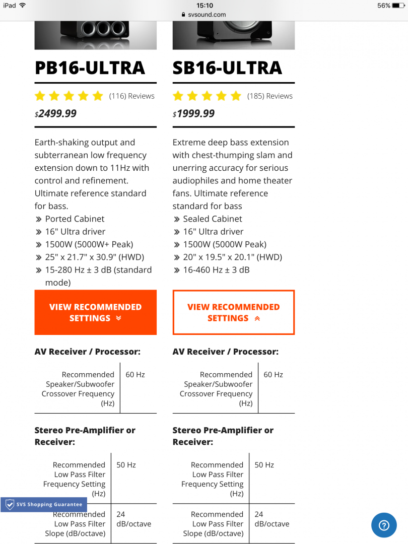

Δεν νομίζω ότι μπορούν να έρθουν φασικα τα epic με τα 802 στα 80 hz. Στα 50-60 είναι το πιο λογικό.
Αν το κόψεις με φίλτρο Τετάρτης τάξης στα 80 τι την θες την οπή;
..από την SVS...recommended subs ,για τα 802d..μαζί με τις προτεινόμενες ρυθμίσεις από την SVS..( μην ταπώσεις τίποτα:rolleyes:)
