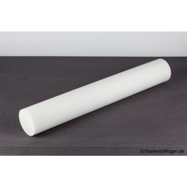

Aπο basotect 1m και 15 cm διαμετρος, θα του βγει απ το τουιτερ
Πού το βρίσκω και πόσο κοστίζει; Τιμή για 10εκ διάμετρο, εάν υπάρχει. Δεν χρειάζομαι 1μ, αλλά εάν είναι η τυπική (standard) διάσταση, ε, ΟΚ.
Δεν ξέρω αν σου κάνει. Έχει και σε πολυγωνο, αλλά δεν το βρίσκω, άμα ψάξεις κάπου θα το βρεις
OK, σε ευχαριστώ. Δεν στέλνουν στην Κύπρο, αλλά τουλάχιστον τώρα έχω μια ιδέα του τι ζητάω για να ψάξω να το βρω εδώ.
