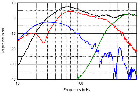

Ορίστε. Εξήγα μου τώρα. :p
Fig.3 B&W 802D, nearfield responses of midrange unit (green), woofer (red), and port (blue), with the complex sum of the nearfield woofer and port responses, taking into account acoustic phase and distance from the nominal farfield point (black).
Read more at https://www.stereophile.com/content/bw-802d-loudspeaker-measurements#aDizmrPueM1zd4O5.99
Τιδεκαταλαβαινεις...
Κλειστή, μόνο κλειστή.
Πολύ εκτεταμένη απόκριση έχει η τρύπα σου, είναι η μπλέ καμπύλη.
Έχει κέντρο τους 28 (εκεί που βυθίζεται η κόκκινη καμπύλη, του γουφερ), και παίζει 20-60 γεμάτα...
Μόνο κλειστή.
Ουδεμία περαιτέρω συζήτηση.
Μόλις κλείσει, η απόκριση του γουφερ (η κόκκινη καμπύλη) θα γίνει μια ευθεία, από τους 60 έως τους 10 κύκλους, χωρίς να έχει τη βύθιση που βλέπεις τώρα να έχει. Θα φύγει τελείως η κουρμπα του γουφερ, και θα στρώσει και φασικά και εμπέδηση.
Μόνο κλειστή.
Κλειστή και cross στους 40Hz που προτείνει ο @Dimifoot;

Το σημείο που είναι κουρδισμένη η οπή φαίνεται από την κορύφωση που κάνει το διάγραμμα απόκρισης του ηχείου. Στα 802D είναι στα 26 Hz (στα δικά μου είναι στα 21Hz, χεχε)
Α, με πρόλαβε βλέπω ο εαρ
The saddle centered at 26Hz in the impedance-magnitude trace (fig.1) suggests a very low tuning frequency for the downward-firing port. This is confirmed by the port's frequency response, measured in the nearfield (fig.3, blue trace). This covers quite a wide bandpass, centered on the woofers' minimum-motion frequency of 26Hz (red trace), with a couple of low-level peaks evident in the midrange. The woofers cross over to the midrange unit (green) just above 300Hz, with what appear to be asymmetrical slopes: second-order low-pass to the woofers, and third-order high-pass to the midrange. (All these traces are plotted in the ratio of the root of the radiating areas.) The overall sum of these individual low-frequency responses, taking acoustic phase into account, is the black trace in fig.3. While there appears to be a touch of boost in the upper bass, some of this will be due to the nearfield measurement technique. The B&W is pretty much maximally flat to 30Hz, which is impressive bass extension.
Read more at https://www.stereophile.com/content/bw-802d-loudspeaker-measurements#otsLUFijJjMMrwwI.99
Wow. Οι τύποι μέτρησαν ακόμη και την απόκριση του ρίφλεξ (η μπλε καμπύλη). Έχει κέντρο όπως έγραψα τα 26Hz

"Η βύθιση απόκρισης από τα μεγάφωνα χαμηλών (κόκκινη καμπύλη) σε ύψος 26 Ηz μαρτυρά το σημείο συντονισμού στο bass reflex.Παρατηρούμε ότι η κορύφωση του συντονισμού απλώνεται με αμβλεία πλαγιά και ομοιόμορφα και στα δύο σκέλη,αριστερά κάτω των 10Hz και δεξιά στα 100 Hz αντί να υψώνεται αιχμηρή.Υπάρχει επίσης μεγάλος βαθμός αλληλοκάλυψης με την εκπομπή των woofer.
Στη ζώνη άνω των 100Hz εξακολουθεί προοδευτική κάθοδο ενώ υπάρχει αλληλοκάλυψη με την απόκριση των woofer μέχρι το ύψος των 300 Ηz όπου συμβαίνει μετάβαση στο δρόμο των μεσαίων.Σε αυτό το σημείο σύμπλεξης με το μεγάφωνο μεσαίων,η απόκριση του bass-reflex θα έχει υποχωρήσει κατά 17dB περίπου σε σχέση με το δικό του συντονισμό,οπότε δεν θα υφίσταται ισχυρή αλληλεπίδραση με την απόκριση του mid.
Οι οξείες κορυφές μικρότερου πλάτους στις μεσαίες οκτάβες αντιστοιχούν σε μη γραμμικές συμπεριφορές από συντονισμούς του αέρα εντός της καμπίνας και τον αγωγό ανάκλασης χαμηλών - με την έξοδο προσανατολισμένη στη βάση του ηχείου και αμελητέα ενίσχυση από το δάπεδο.Η συνδυασμένη απόκριση των στοιχείων για τις χαμηλές έχει στάθμη ανώτερη από την ομαλοποιημένη απόκριση στις μεσαίες.
Στη βηματική απόκριση εστιάζουμε στα μεγάφωνα χαμηλών και βλέπουμε λίγο ανώτερο ρυθμό ανόδου σε σχέση με το Nautilus 801,αλλά πιο παρατεταμένη εξασθένηση στο πεδίο του χρόνου,ενώ δεν παρουσιάζεται η κρίσιμη συνέχεια της καμπύλης μετά το στενό όριο που έχουν θέσει οι συνθήκες μέτρησης.Παρατηρούμε όμως ότι η συγκερασμένη απόκριση για το ζεύγος woofer μόνο του εμφανίζει υπερύψωση μετά το σημείο συντονισμού σε σχέση με τη στάθμη αναφοράς. .."
ΣΣ : Η δε υπερύψωση είναι αρκετά μεγάλη ώστε να τη δικαιολογούσε αποκλειστικώς η - μη αντισταθμισμένη - ψευδοανηχοϊκή συνθήκη μέτρησης με την προσέγγιση του μικροφώνου στα woofer.
