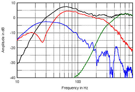

Να το πω κι αλλιώς. Αυτά που γράφει ο @costas EAR στο post #1563 μου φαίνονται Κινέζικα. Κ Ι Ν Ε Ζ Ι Κ Α. Εξ ου και το διάβασμα. Εάν δεν έχει καλό manual, ε, γάμησέ τα...
Ξεκινάμε λαμβάνοντας υπόψιν ότι η απόκριση των στοιχείων (μεγάφωνα-σωλήνας ανάκλασης) στις πρώτες οκτάβες είναι εσφαλμένα τονωμένη κατά ελάχιστα dB εξαιτίας της πολύ κοντινής απόστασης του μικροφώνου ως προς το ηχείο για τις ψευδοηχοϊκές συνθήκες μέτρησης και δεν έχει αντισταθμιστεί από το πρόγραμμα μέτρησης του JA.
Δεν ωφελεί κροσάρισμα σε ύψος 40 Hz..Ήδη στο εν λόγω ύψος η απόκριση των μεγαφώνων μόνων τους είναι 3 τουλάχιστον dB - και τονωμένη μάλιστα - κατώτερη από τη στάθμη αναφοράς.
Κοντά θα κείτεται και ο θεμελιώδης συντονισμός των ίδιων των μεγαφώνων υπό την τρέχουσα ζυγοστάθμιση.
Η κόκκινη καμπύλη αποτελεί καλή προσέγγιση για τη διακύμανση στο πλάτος απόκρισης των ίδιων των μεγαφώνων εάν ήταν προσαρτημένα σε κλειστή καμπίνα και σε δεδομένη συχνότητα άνω από το σημείο κρος με το sub.Παρατηρείται ότι η κορύφωση απόκρισης συμβαίνει σε συχνότητα λίγο ανώτερη των 60Hz.
Η φραγή στο σωλήνα ανάκλασης θα οδηγεί στην εξάλειψη του συντονισμού από το σωλήνα ανάκλασης,ενώ ο συντονισμός των μεγαφώνων θα μετατοπίζεται σε ανώτερη συχνότητα,όπως και το κάτω όριο απόκρισης στο νέο ηχειακό σύστημα.Η δε κλίση υποχώρησης θα βρίσκεται κάπου ανάμεσα σε 12 και 18 dB ανά οκτάβα,ανάλογα με τις ιδιότητες της εφηρμοσμένης φραγής.
Γι αυτόν το λόγο και για να υπάρχει ένα εύλογο περιθώριο κατά τη διαχείριση ενέργειας χαμηλών και την ομοιογένεια από το σύνθετο σύστημα,σου προτείνεται κροσάρισμα σε συχνότητα 60 Hz.
Από την άλλη μεριά,θέλεις προφανώς τα sub να κατεβαίνουν χαμηλά και να μη χρειαζόταν να βγάζουν σημαντική ενέργεια στην τρίτη οκτάβα,αφού εκεί τα 802D ΄΄το έχουν΄΄.Θέλεις λοιπόν γραμμική απόκριση σε ζώνη ευθύνης 15-80 Hz - λαμβάνοντας υπόψιν και την κλίση για το προτεινόμενο υψιπερατό φίλτρο.
Οπότε θα εκτελεστεί ηλεκτρονική ισοστάθμιση στο σύστημα των sub με αντίστοιχη κάθοδο στο εύρος του δυναμικού περιθωρίου κατά 15 dB περίπου,δηλαδή θα βγάζουν κατώτερες μέγιστες στάθμες.Δεδομένου ότι η ύπαρξη ζεύγους παρέχει κανονικά μια τόνωση κατά 6 dB σε σχέση με το μονό,η πραγματική μείωση για το ζεύγος θα ήταν τάξης 7-8 dB.
