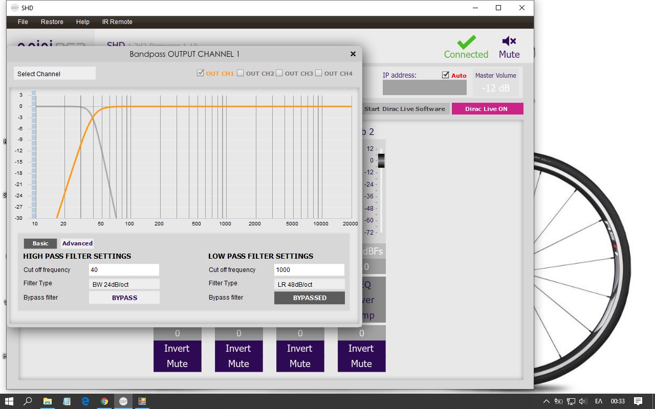

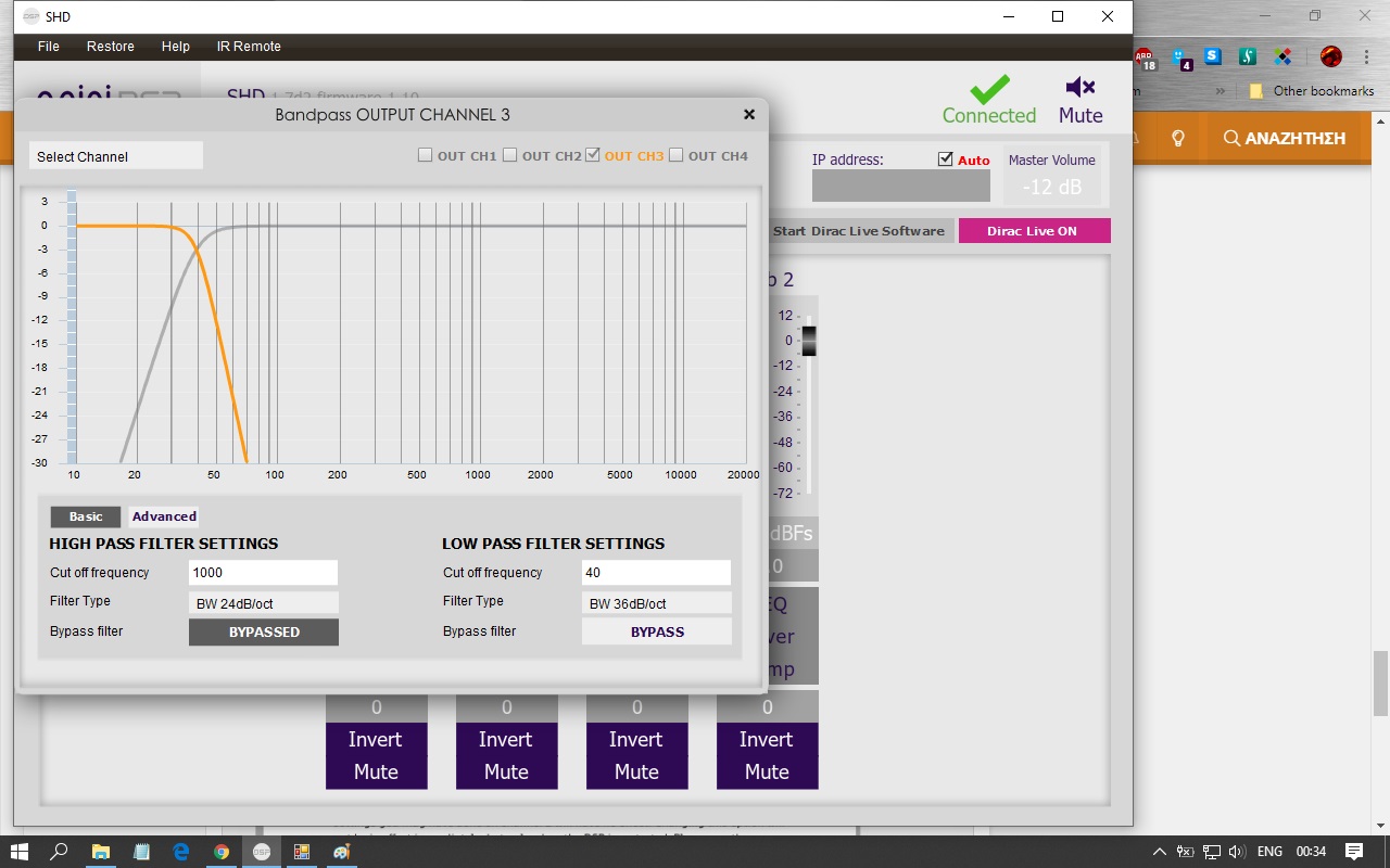

Για πείτε ρε παιδιά (μην βαράτε, ε!)
Είπα να "κόψω" τα subwoofers στα 40Hz, από το SHD. Το έκανα σωστά;
(screenshot από το αριστερό κανάλι, ίδιο με το δεξί)
(screenshot από το sub 1, ίδιο με το sub 2)

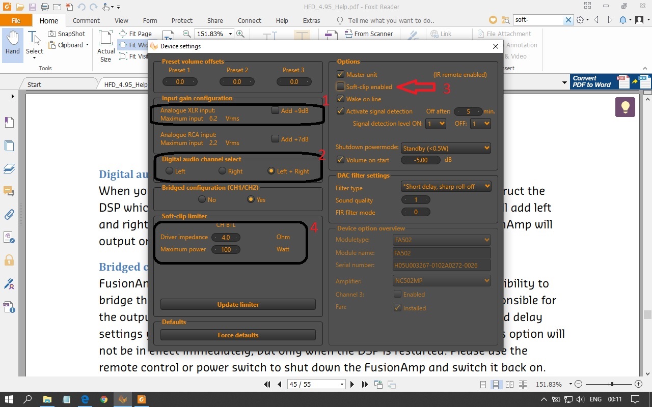

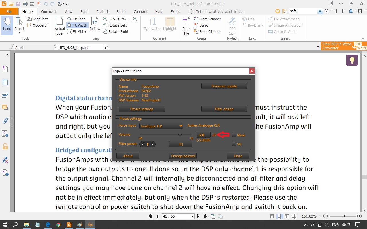

Επίσης, από το HFD:
Στο πιο κάτω screenshot, το 5dB το κάνω 15;
Επίσης:
Ενεργοποιώ το σημείο 1;
Στο σημείο 2, είναι σωστή η ρύθμιση; Στο άλλο sub η ρύθμιση ήταν στο "Right" (δεν το πείραξα).
Εξ όσων πρόλαβα να διαβάσω στο manual, το σημείο 4 τίθεται σε εφαρμογή μόνο όταν ενεργοποιήσω το σημείο 3. Ενεργοποιώ το σημείο 3;
Εάν ναι, στο σημείο 4, αφήνω τα watts στα 100 ή τα διαφοροποιώ; Η διαφοροποίηση (είτε μείωση είτε αύξηση) παίζει ρόλο στην ένταση; Ποιο είναι ο μέγιστος αριθμός watts που μπορώ να θέσω;
Υπάρχει κάτι άλλο που πρέπει να ρυθμίσω εδώ;

Για το SHD:
  • αν θες μπορείς να κάνεις link τα κανάλια για να μην τα αλλάζεις και στα δύο,.
  • υπάρχει κάποιος λόγος που τa low pass/ high pass είναι διαφορετικού τύπου;
Πώς το κάνω αυτό; Εάν μπορείς πες μου τη σελίδα στο manual ή πες μου τη διαδικασία.
Δεν έχω ιδέα γιατί δεν ξέρω τι αντιπροσωπεύει ο κάθε διαφορετικός τύπος. Αυτό το παράδειγμα είχε στο manual του SHD, αυτά έβαλα. Εάν έκανα μαλακία, απλά πες μου (πείτε μου) τα σωστά για να βάλω αυτά.
Στο screenshot που έχεις ανεβάσει, πάνω αριστερά έχει ένα drop down που λέει select channel. Αν ανοίξεις αυτό το μενού από το 1 και διαλέξεις από το drop down το 2 θα σου τα κάνει link. Αντίστοιχα και για το 3 & 4 αν έχεις εκεί τα sub. άρα μετά αλλάζεις το 1 και το 3 μόνο και όχι και τα 4.
Το εφέ του κάθε τύπου το βλέπεις στην καμπύλη που σου δείχνει. Το ένα έχει να κάνει με τα db ανά οκτάβα που είναι η κλίση και το άλλο έχει να κάνει με τον "τρόπο" που αρχίζει να κόβει. Αν παρατηρήσεις το LR24 είναι πιο ομαλό και ξεκινάει να κόβει νωρίτερα από την συχνότητα που του ζητάς ενώ τα BW αργότερα. Νομίζω ότι το "industry Standard" είναι το LR24. Υπάρχει μπόλικη θεωρία βέβαια από πίσω που δεν γνωρίζω. Ας πουν οι γνώστες.

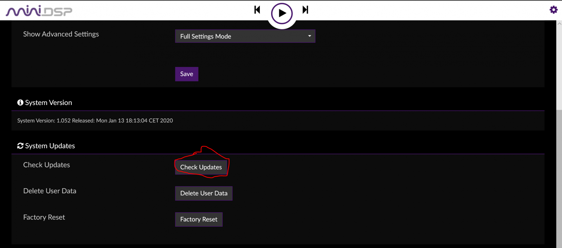

Τα εγκατέστησα όλα. Για το update του Volumio δεν είμαι σίγουρος, δεν το βρήκα (νομίζω).
Από το volumio, πατάς γραναζάκι πάνω αριστερά και μετά system και check for updates.
Το τελευταίο update έχει προσθέσει αυτά τα 2 που είναι οι επιλογές του SHD που δεν υπήρχαν. Όπως επίσης και τη ρύθμιση του volume του SHD από το Volumio.

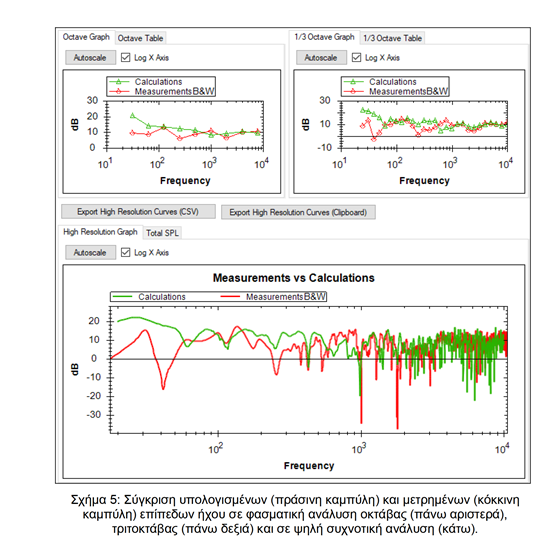

Ποιες μετρήσεις από το REW πρέπει να κάνω για να πετύχω αυτά:
O κάθε δορυφόρος μόνος του για να δεις μέχρι που παίζει και που είναι τα sbir θέματα. Μετά το κάθε sub μόνο του και μετά δοκιμές και με τα 2 μαζί παίζοντας με τοποθέτηση, delay και gain για να βγάλεις ένα καλό αποτέλεσμα από τα subs μέχρι ας πούμε τους 100-120 κύκλους. Και μετά βλέπεις που θα βόλευε να βάλεις το cross και με τι τύπου φίλτρο για το καλύτερο συνολικό αποτέλεσμα.

Αυτές που έχει το δεύτερο quote. Αφού ακούς μόνος μπορείς για κάθε ένα από αυτά να κάνεις 3 μετρήσεις (sweet spot, 30 πόντους δεξιά και αριστερά) και μετά average. Ακόμα πιο αποδοτικό και γρήγορο είναι αυτό με το κουνιστό μικρόφωνο γιατί σε 1 λεπτό έχεις average εκατοντάδων σημείων. Κάπου έχει ανέβει ένα video αλλά δεν θυμάμαι που.
32.580
93.867
Επίσης, από το HFD:
Επίσης:
(μην βαράτε, ε!)
