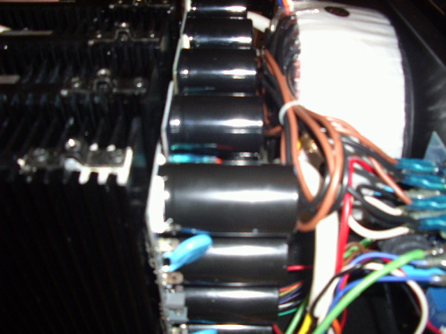

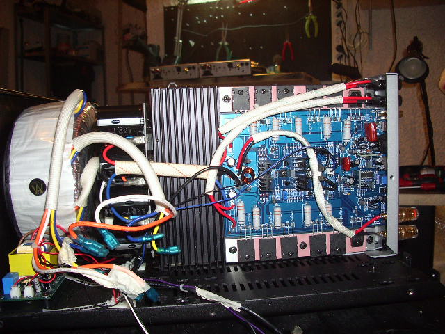

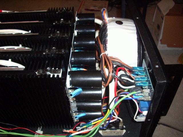

από το ένα κρεβατι του πονου στο άλλο ,παει ερθ
αυριο το μεσημερακι θα εχουμε φωτο
στα 3 μπροστινα καναλια θα γινει μπανκ καπασιτορ μπουστ
Από τα 5600 Uf x 4
θα παει στα 10000 x 4
συν δυο πυκνωτακια στην εισοδο,
τα υπολοιπα καναλια δεν χωρουν οβερσαιζ πυκνωτες , και θα ηθελε ριμαπιν το σοφτ σταρτ.
Πακετο με τις μπορνες αιχμαν που ηδη εχω κολλησει + καποια ακομα βελτιωσιματακια ...........

αυτό λοιπον είναι ένα μαμα μπλοκι, με πυκνωτες 5600 x 4 , το οποιο το μονο που εχει υποστεί είναι κολλημα στα καλωδια στις μαμας μπορνες
argi
30.020
6.881
και αυτό είναι ένα μπλοκι με
καλωδιο synergistic
πυκνωτες σηματος ρουμπικον και ένα ρωσικο μουρλια (ο πράσινος πανω δεξια)
και πυκνωτες νιπον 10000mf x 4 ανα καναλι
και μπορνες αιχμαν,
