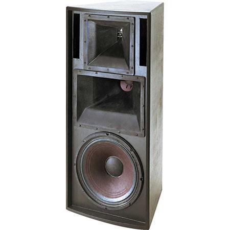

3 τετοια μπροστα
https://www.electrovoice.com/product.php?id=258
πλαι θα δω......
QRx 153/75
15" Passive 3‑Way Loudspeaker
  • Compact with high-level, high-fidelity sound
  • Cast-frame DL15ST woofer, vented box for extended LF
  • Horn-loaded 8-inch MF8 midrange driver
  • 3-inch DH7 titanium HF compression driver
  • Asymmetric (10º down-angled) 75º H x 50º V coverage
  • Bi-amped operation
  • High sensitivity, 130 db maximum SPL
  • Power handling: 400 W continuous, 1600 W peak
  • Trapezoidal (15º/side) 13-ply birch enclosure
  • Built-in handles and L-Track rigging
  • Black EVCoat finish

να ρωτήσω...
τόση διασπορά θα δουλέψει σωστά σε τόσο χώρο?

κοιτα επειδη ειμαι ανωλακι
μην νομιζεις οτι δεν εχω σκεφτει
(πριν το αγορασω)
να το ξεκαμπινιασω και να βαλω καθετα τις κορνες.....
(σε δικη μου καμπινα)
απλα προσπαθω να κρατιεμαι σε καταστολη......
Βασικα το ακουσα σε ενα <μπαρακι> κλαμπ ηταν
στο μανχαταν......κρεμασενο αριστερα και δεξια πανω απο την μπαρα......
και ακομα κουνιεμαι.......
Αν δεν θελει να δουλεψει θα το κανω εγω....
Στην υπογα με αρκετη μελετη (ολη δικη μου)
οταν εστησα τα τεουφελ
και τα καθισματα εκει που θα ηθελα (το ειπα σωστα)
ο ηχος ηταν λιγος......
πηγαν ενα μετρο πισω.....
αλλαξα μια οθονη (απο 113 σε 123) και ισιωσα....
Με αυτα μπορω να κανω πολλα.....γιατι θα εχω μηκος κανα 8ρι + μετρα.........
ζω για αυτο το μηκος......και πλατος .....?
κανα 5,5...........

Υπάρχουν κάτι 3677 Πού πουλιούνται, γιατί δεν πας εκεί? Και αφού είσαι τού πειράματος, και θες 3way, μπορείς να πάρεις 8 με 10αρι μιντ και να το βγάλεις σε μια χοάνη diy και να το βιδωσεις στον τοίχο και από κάτω ακριβός να βγάλεις το 3677, και να καταργήσεις το cross του και να βάλεις ενεργό........ λέω τώρα εγώ.... Αλλά εσύ όπως σού αρέσει.
Νομίζω είναι Πιο Καλά να βάλεις ηχείο Πού έχει φτιαχτεί για cinema, από το να βάλεις ενα ηχείο πού έχει φτιαχτεί για κλάμπ, γάμους και Εκδηλώσεις......
Είχα ενα φεγγάρι ηχείο p.a .......
Πολύ καλό, αλλά όχι σαν τα cinema pro......δοκιμασμενο Προσωπικά, άλλα όπως και να έχει είσαι στο σωστό τον δρόμο, το έχεις πιάσει το νόημα:thumbsup:

να ρωτήσω...
η διασπορα του ειναι, καλη δεν ειναι πολυ,τι να πει και του 3678? 100χ100:o
