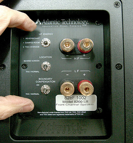

Καθως επισεις τα μεγαλα thx της ατλαντικ , εχουν στην πλατη τους ενα διακοπτη
για θεση πισω απο οθονη (προφανως) πουσαρει τα πριμα.....

οχι δεν εχει επιλογη, τι δικοπτακια που τα ειδες?:O_o::D

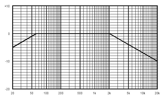

η ηχοπερατες εχουν την ιδιοτητα απο 1000 με 2000 και πανω να κοβουνε κατι σαν x curve και αυτο ειναι επιθυμητο, και προφανος επηδει εχει δυνατη κορνα και χωρις οθονη θελει ενα x curve για να παιξει flat, με οθονη παιζει flat χωρις να δωδεις x curve;)

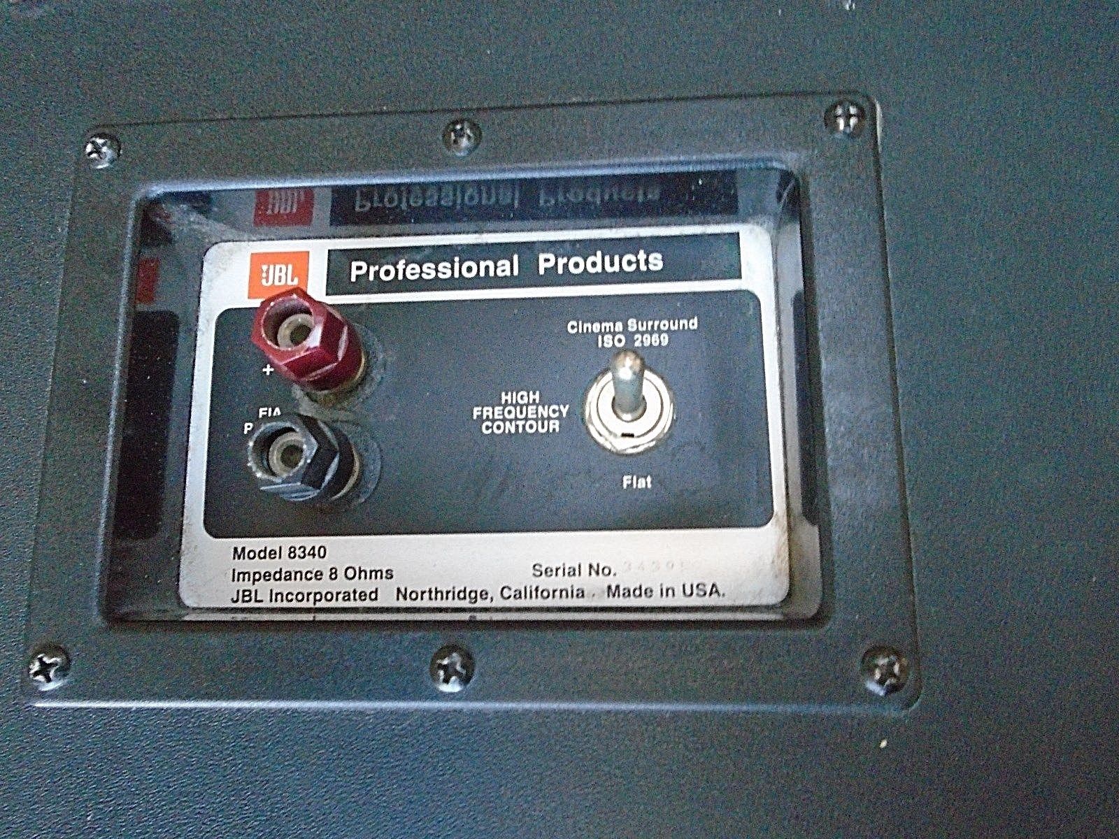

γι αυτά μιλούσα...δεν ξέρω αν είναι σε όλες τις σειρές
δηλαδή στην επιλογή iso να είναι για τοποθέτηση on wall ή αντίστοιχα τα LRC
και στο flat να υπολογίζει για in wall με επένδυση από ηχοπερατά υφάσματα που βάζουν κάποιοι για να μην φαίνονται τα surround
ή για τοποθέτηση πίσω από ηχοπερατή :idk:
To ISO 2969 είναι X-curve. Δεν αφορά καλύμματα και in wall.
To 8340A δεν έχει τέτοια ,που δεν το βγάζει πλέον, φαντάσου πόσο παλιό είναι το πιο πάνω, πρώτη φορά το βλέπω!
αυτο ειναι παλιο surround δεν μπενει πισω απο οθονες, πρωτη φορα το βλεπω,:thumbsup:
δεν το είπα μόνο για οθόνες
μήπως γενικά και για υφάσματα που καλύπτουν κάποιοι όλο τον χώρο για να μην φαίνεται τίποτα:)
με καλύψατε;)
