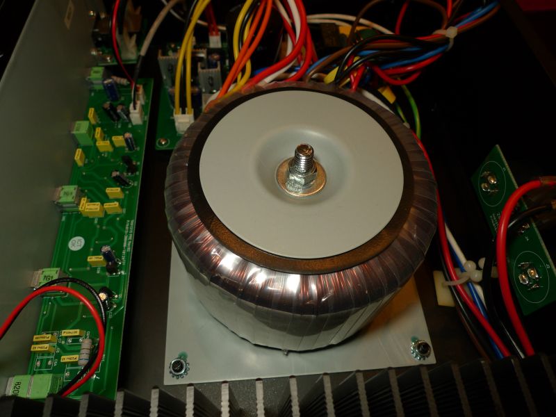

argi, oι τελικοί των sub σου βουίζουν καθόλου οι ίδιοι; Το ζζζ να ακούγεται από τη λειτουργία τους δηλαδή και να προέρχεται από το εσωτερικό τους, όχι από τα μεγάφωνα. Οι τοροειδείς ακούγονται έτσι;

Λίγο από τον έναν, αλλά όταν ανάβω και τους τρεις ακούγεται (χωρίς να παίζει η ταινία προφανώς). Πώς μπορούμε να τον εξαλείψουμε αυτόν τον θόρυβο λες;

1. Ναι, ο θόρυβος είναι λειτουργικός της συσκευής, όχι θέμα βρόγχου. Όταν λέω θόρυβος εννοώ ένα ελαφρύ ζζζ, δηλαδή αν πλησιάσεις το αυτί σου στον ενισχυτή καταλαβαίνεις ότι είναι ανοιχτός. Το θέμα είναι όταν είναι δύο οι ενισχυτές διογκώνεται ο θόρυβος και όταν είναι αναμμένοι και οι τρεις σε απόλυτη ησυχία στο δωμάτιο γίνεται αντιληπτό το ζζζ και από τη θέση ακρόασης. Με ανησυχεί γιατί κάποια στιγμή θα προστεθεί και τέταρτος τελικός για το 7ο και 8ο sub.
2. Επίσης, να σε ρωτήσω, τους τελικούς των sub τους έχεις στο standby, μόνιμα ανοιχτούς, ή τους κλείνεις;
3. Τα καλώδια-μαμά των sub καλά δεν είναι; Θα τα αλλάξεις γιατί χρειάζεσαι μακρύτερα ή για καλύτερη ποιότητα;

Γιάννη ο θόρυβος που ακούς είναι απο τον πυρήνα του μετ/στη , και δυστυχώς δεν κόβεται , παρά μόνο με αλλαγή του μετ/στή.Αυτό υποδικνύει κακή πιοότητα μετ/στού.
Αυτό που μπορείς να κάνεις για να τον μειώσεις , εκτός , απο το να αλλάξεις μετ/στή , είναι να ανοίξεις το καπάκι , και να το ντύσεις με πισόχαρτο , αρχικά και μετά με κάποιο είδος ρικοφών επάνω σε αυτό .Θα μειωθεί αρκετά , και θα ακούγεται λιγότερο, αρκετά ίσως, αλλά δεν πρόκειται να απαλοιφθεί τελέιως ποτέ.
