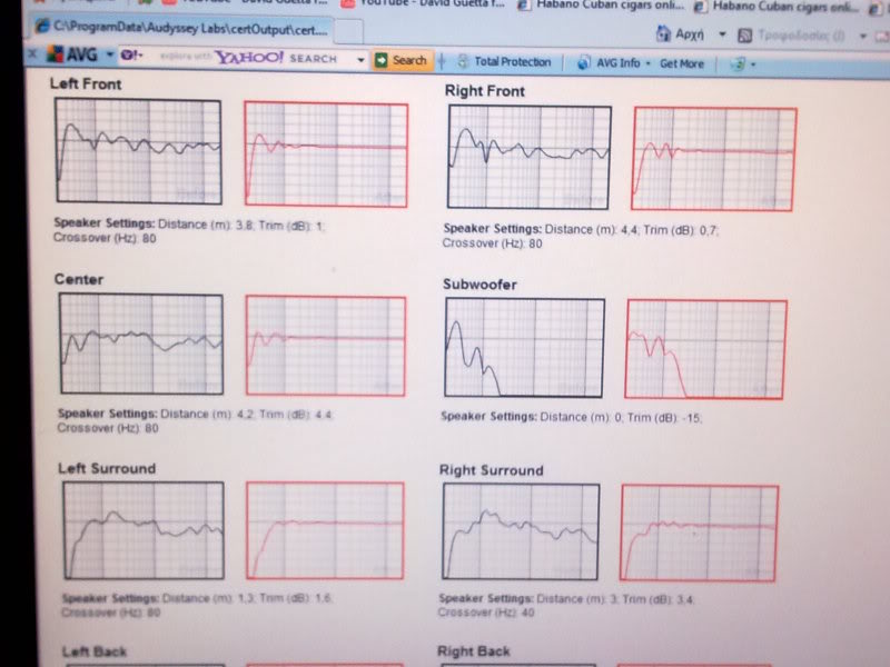

η καμπυλη που διαλεξα ειναι η roll off γιαυτο και η μικρη βυθιση στο τελος .
Βεβαια αυτο μου δινει αφορμη για περαιτερο παιχνιδια , γιατι εχω κανει και roll off στην καμπυλη του Pio (οχι στην ισοσταθμιση εννοηται)

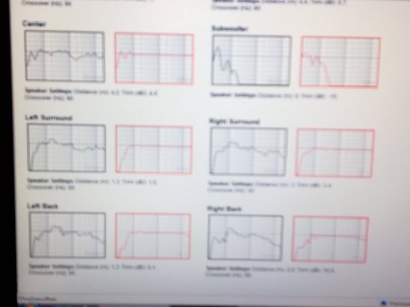

ξαναμετρησα με την flat curve,
και τα πραματα μαζευτηκαν αρκετα υπερ του audyssey
δεν ειναι σαν το mca αλλα καμμια σχεση με το χθεσινο.
Βεβαια τα μπασα του audy ειναι αλλου, ακολουθουν καμπυλες...

Βρε Αργύρη, τραβάς με φωτογραφική μηχανή την οθόνη του υπολογιστή;

Αναργυρε,οι αποστασεις ηχειων ειναι αυτες που δειχνουν:118:
Και αν ναι..γιατι..:118:
22.273
15.548
Απάντηση: Το home cinema του Argi.
Τι να εννοω βρε...:112:
Οι αποστασεις των πισω και τον μπρος ηχειων εχουν αυτες τις διαφορες που δειχνουν τα σχεδια....

και βεβαια εχουν αφου το μικροφωνο ειναι τοποθετημενο σε θεσεις παραπλησιες.Ειναι αδυνατο να ειναι στις ιδιες θεσεις και τις δυο μερες.Λιγα εκατοστα δινουν αλλα μετρα-db.
Αυτη τη φορα ειναι ΟΚ
μια μικρη επιφυλάξη για το 72 να ξαναμετρησω γιατι το μικροφωνο του μπορει να ειναι λιγο λαλα
μου ειχε βγαλει τα ηχεια σε αποσταση 9 μετρων.Βεβαια σε θεμα αποδοσης <αλλου>.Μες την βδομαδα θα το μετρησω με αλλα μικροφωνα , ωστε να ξερω τι κανει ποιο.
οχι με το κινητο :111:
δεν ξερω που εχω την μηχανη, και τα τραβηξα με τη ζιλετ το κινητου:143:

χθες μετρησα 8 θεσεις (5 γυρω απο την δικη μου θεση +3 δεξιοτερα)
σημερα 9 με 6 γυρω απο την δικη μου θεση.
Πρωτη και βασικη θεση η θεση ακροασης, και τα μετρα ειναι σωστα πλην του σαμπ.

:143:
Αφού βγάζουν φωτο τα ίδια τα windows! :136:
Στην θεση ακροασης τι εδειξε..:118:
Μηπως εχεις μετρηση με θεση μικροφωνου εχωντας ιση αποσταση μπροστινων και ιση αποσταση των πισω..:118:

οχι , με ενδιαφερει η θεση ακροαση που καθομαι,
δεν εχω κανει μετρηση με τετοια θεση.Παλαιοτερα που εκανα πολλα πειραματα με την θεση -εις και συζητοτντας το με το κυριακακη κατεληξα σε καποιες δικες μου θεσεις για το μικροφωνο.Εξαλλου απο τα μπροστινα ηχεια απεχω 4 κατι μετρα
ενω στα πισω το πιο μακρινο ειναι το RS , ολα τα αλλα ειναι στο 1, κατι μετρο.

Η δικη μου εκδοση επιτρεπει μεχρι 32 θεσεις για το μικροφωνο.
Βεβαια εν αναμονης του νεου firm περιοριστηκα στις 9 θεσεις.
Εξαιρετικα αποτελεσμα δινει σε 12 θεσεις και πανω.
