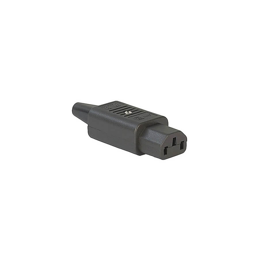

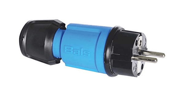

Παρεμπιπτόντως @g.kar αναζητώ καλώδιο τροφοδοσίας γι ατμοσίδερο και βρίσκω μέχρι 3Χ1,5 τετραγωνικά mm, αθωράκιστα και χωρίς άλλες προδιαγραφές ως προς την ποιότητα του χαλκού. Να προμηθευτώ μερικά δίμετρα κομμάτια προσθέτοντας IEC ακροδέκτη κάποιο after market; Ή να έπαιρνα κάτι πιο εξειδικευμένο για τροφοδοσία audio συσκευών από τα προσιτά χύμα που βρίσκονται με το μέτρο;
Σκέπτομαι ότι το 3Χ1,5 μέχρι 2 μέτρα μήκος θα έκανε για όσες συσκευές έχουν χαμηλή σχετικά κατανάλωση αλλά όχι για ενεργοβόρους τελικούς ή ολοκληρωμένους.
3 x 1,5 mm2 χρησιμοποιώ . Δεν πρόκειται να ζεσταθούν αν οι ακροδεκτες κάνουν καλη επαφή με τους αγωγούς του καλωδίου,
Αν κάποιος θέλει να υπερβάλει, μπορεί να χρησιμοποιήσει 3 καλωδια του ιδίου τύπου πλεγμένα μεταξύ τους σαν κοτσίδα (σταυρωτά)
Προτείνω ακροδέκτες furutech ή Bals ή Schurter
ενδεικτικoi ακροδεκτες και καλωδιο:
