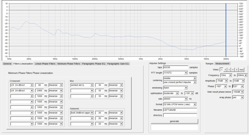

H πιο πολύπλοκη είναι ακριβώς αυτό.Τα αποτελέσματα θεωρούνται ελαχίστως πιο ακριβή αλλά πρέπει να κρατήσουμε υπόψιν ότι το ζητούμενο δεν είναι η τέλεια καμπύλη στη θεωρία,αλλά μια καμπύλη που να ικανοποιούσε θεμελιώδεις προδιαγραφές και παράλληλα να μας διεγείρει σε ακρόασή της.Δεδομένης κιόλας της ποικιλίας σε σύνθεση setup και χώρους από διαφορετικούς χρήστες,καλύτερα αποτελέσματα μπορεί να δίνει η απλούστερη.Θα γίνει ούτως ή άλλως αναφορά και στις δύο....
Το επόμενο στάδιο είναι να εισαγάγουμε σε περιβάλλον rePhase το σωσμένο από το REW αρχείο με την συμψηφισμένη φασική πληροφορία για καθένα κανάλι ξεχωριστά ούτως ώστε να τη διορθώναμε στο μέτρο του δυνατού.Η αναγκαία πληροφορία περικλείεται στο μετρητικό αρχείο από Vector Averaging που θα έχουμε σχηματίσει σε προηγούμενο στάδιο της επεξεργασίας.
Σημειώνεται εδώ ότι εφόσον θα έχουν τηρηθεί οι συνθήκες μέτρησης,οι Κρουστικές Αποκρίσεις από την πρώτη μέτρηση για καθένα κανάλι - με το μικρόφωνο προτού να είχε μετακινηθεί από το sweet spot σε εναλλακτικές θέσεις - πρέπει να έχουν μηδενική φασική απόκλιση.Σε αρκετές όμως περιπτώσεις οι κρουστικές αποκρίσεις στα προκύπτοντα Vector Averaged δεδομένα είναι δυνατόν να διακρίνονται από απειροελάχιστη φασική απόκλιση.Γι αυτό και προτού σώσουμε το VA αρχείο για καθένα κανάλι πηγαίνουμε στην επικεφαλίδα Impulse από τα μετρητικά παράθυρα για το αντίστοιχο VA αποτέλεσμα και κλικάρουμε το εικονίδιο Control.Στο παράθυρο που εμφανίζεται άνω δεξιά δίνουμε την εντολή Estimate IR Delay.Εάν στο κεντρικό παραθυράκι που εμφανίζεται κατόπιν δεν αναφέρεται τιμή zero,τότε πατάμε την εντολή να αποκατασταθεί πλήρως η ευθυγράμμιση.
Άλλη περίπτωση είναι κάποια από τις εναλλακτικές Κρουστικές Αποκρίσεις σε διαφορετικές του sweet spot θέσεις για καθένα κανάλι να εμφανίζει αφύσικη χρονική κατανομή σε σχέση με τις υπόλοιπες για το ίδιο πάντα κανάλι.Πηγαίνουμε στην ενότητα Overlays και υποενότητα Impulse.Εφόσον παρατηρηθεί κάποια παράταιρη καμπύλη,πρέπει είτε να απορριφθεί η συγκεκριμένη από τη συμπερίληψη στη δημιουργία της VA καμπύλης,είτε θα έπρεπε να εφαρμοστεί time offset στο δικό της γράφημα ούτως ώστε να ευθυγραμμιζόταν πλήρως με τις υπόλοιπες.
Ανοίγουμε την κενή αρχική σελίδα του rePhase.Στη γραμμή εντολών άνω αριστερά : File > Import Measurment ,εντοπίζουμε το σχετικό αρχείο .txt λ.χ. Left FDW15 Phase και το ανοίγουμε σε περιβάλλον rePhase.
Η αρχική εμφάνιση θα περιέχει διαδοχικές κατακόρυφες γραμμές από αναδιπλωμένη φασική απόκριση.Κρίνεται χρήσιμο για την επεξεργασία να την ξεδιπλώναμε.Πηγαίνουμε λοιπόν δεξιά και στο μέσον κλικάροντας την ενότητα Ranges.
Ανοίγει ένα πινάκιο που μας δείχνει τα προρυθμισμένα όρια στην απεικόνιση των δεδομένων.Στη γραμμή Phase επιλέγουμε αρχικώς κλιμακα ανάμεσα σε αρνητική και θετική τιμή τέτοια ώστε η γραμμή να εμφανιστεί συνεχόμενη στη βασική οθόνη.
Εάν μολαταύτα θα έμενε εκτός ορίων,αυτό σημαίνει ότι υπάρχει έντονη φασική απόκλιση στο εξεταζόμενο σύστημα και υπό το επιλεχθέν FDW.Μια εναλλακτική θα ήταν να ξεκινούσαμε από την αρχή επιλέγοντας μικρότερη τιμή FDW.Ίσως να ήταν και σκόπιμο ν'αποκτούσαμε πρώτα δεξιότητα με μικρότερες τιμές,,λ.χ. 6 ή 7.Ο υποφαινόμενος πάντως εκτελεί την περιγραφή με FDW15.
Επόμενη κίνηση η μετάβαση στην ενότητα Filters Linearization.Αυτή η ενέργεια ευθυγραμμίζει χρονικά τα εμπλεκόμενα στο ηχειακό μας σύστημα φίλτρα.Είναι προφανές ότι για να λειτουργήσει σωστά οφείλουμε να γνωρίζαμε τις συχνότητες κρος και τις κλίσεις για τα εγγενή φίλτρα των ηχείων μας.Εάν δεν τα γνωρίζουμε ακριβώς,τότε είτε επικοινωνούμε με τον κατασκευαστή,είτε κάνουμε εκτιμήσεις με γνώμονα τα συχνοτικά ύψη όπου θα ισχύουν έντονες φασικές μεταπτώσεις και το βαθμό κλίσης που ακολουθεί η καμπύλη σε αυτές.
Το εξεταζόμενο - ως full range - ηχειακό σύστημα διακρίνεται από φίλτρα κρος Linkwitz-Riley σε ύψος 80 Hz & 2400 Hz.Επιπλέον με γνώμονα το μέγεθος καμπίνας για το sub και τη συμπεριφορά αυτού στο κάτω όριο απόκρισης εμπλέκεται διάταξη ανάκλασης χαμηλών συντονισμένη σε ύψος 30Hz με τυπική τιμή Q ,αλλά και υποηχητικό φίλτρο τάξης 24dB/oct σε ύψος 20Hz που είναι η τυπική επιλογή για sub κατηγορίας του JBL.
Καταχωρώντας τις εν λόγω τιμές αμβλύνονται σε κάποιο βαθμό οι μεταπτώσεις της καμπύλης με τη φασική απόκριση :
Αυτή η ιδιότητα έχει καταστήσει το rePhase ανεκτίμητο εργαλείο για την ευθυγράμμιση των διαφορετικών κλάδων σε ηχειακές υλοποιήσεις.Και το παρόν στάδιο θα διόρθωνε ακόμα περισσότερο την κατάσταση γι όσους θ'ασχολούνταν απλώς με τη συμπεριφορά ηχείων υπό (ψευδο)ανηχοϊκές συνθήκες.Επειδή όμως εμείς πάμε να διορθώσουμε τη συμπεριφορά μέσα σε ολόκληρη την ενιαία οντότητα,έχουμε ακόμα δουλειά...
